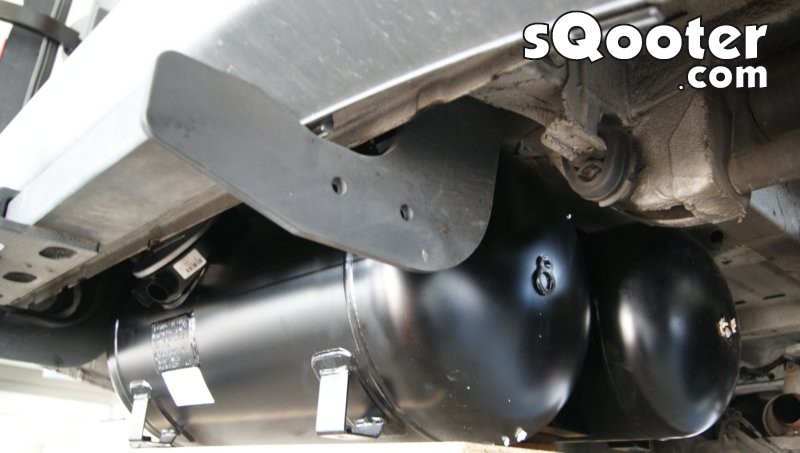

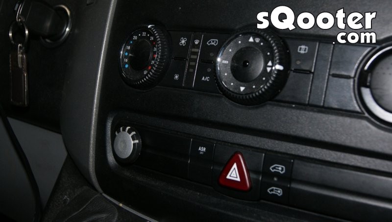

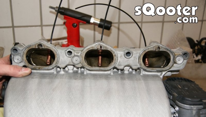

Irgendwie nie Zeit zum Umbauen und nach 32.000 Benzin Kilometer ist seit gestern Schluss.
Und gleichzeitig hab ich die Chance genutzt, Mechaniker mitgenommen, sodass wir in unseren Betrieb in Österreich auch Vialle Anlagen verbauen können.
130 Liter Vialle Tank
Einfüllstutzen in hinteren Seitenblech (dt.Anschluss und österr.Adapter)
Weisse Injektoren
Software vom ML350
Das Prinzip ist wenn man beim Einbau dabei ist, doch leicht zu verstehen.
Hier ein paar Bilder:
Jetzt wird's mal Zeit meinen Avatar zu ändern.
Weisse Injektoren
Software vom ML350
