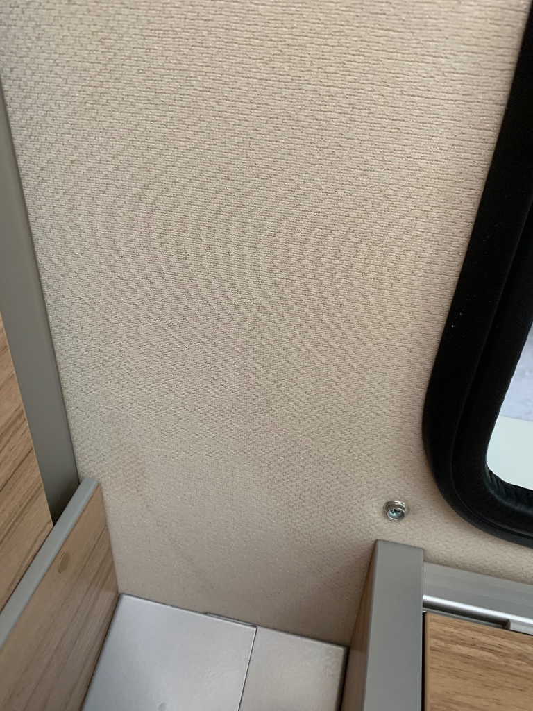

Um es in den Worten von SteelBuddies Chef Michael Manousakis zu sagen:
K A T A S T R O P H E !

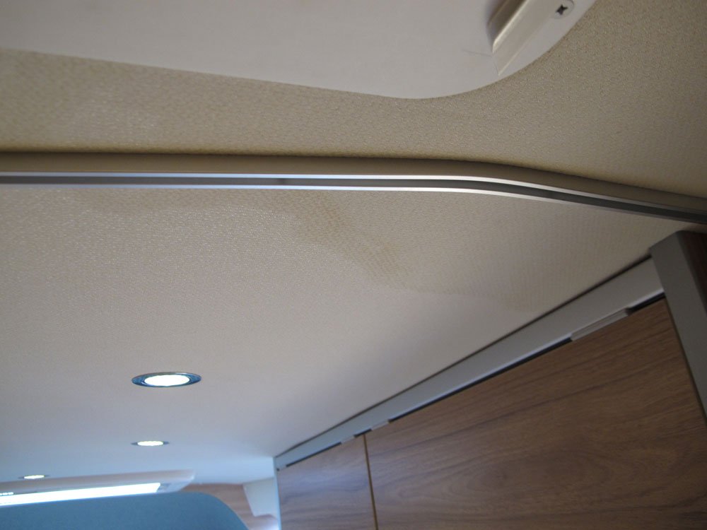

Heute zur offiziellen und nicht nur virtuellen Unterschrift und zur Probefahrt 110 km angereist.
Alles gut und prima. Probefahrt ok, Frau fährt damit ohne Gejammer und dann....
Ja, und dann - hatte ich eine fatale Idee - lass uns mal die Abdeckung für den Dachdurchstieg ins Klappdachbett mit der Stuffabdeckung verschließen - N A S S - soich naß wie der Bayer sagen würde.
Rund um den Einstieg ins Klappdach und an der Seitenwand links knapp hinter der B Säule ist der Stoff etc. schön durchnässt.
Also - Kaufvertrag erst mal auf Eis
bzw. „storniert“
Matratze und Zeltstoff sind Furz trocken - also muss da was an der Abdichtung sein oder der GCS ist ganz komisch gestanden.
Hat jemand sowas schon gehabt?
Bitte, gebt mir eine klare Ursache die sich einfach lösen lässt.
Bilder anbei. Schaut Euch die schwer zu erkennenden Wasserränder an.
Das Problem hier ist nicht der einmalige Wassereintritt - das Problem ist die ggf. komplett durchweichte Dämmung etc.
Traurige Grüße
René
Traurige Grüße
René

Servus,
ich glaub jetzt mal an das gute im Menschen.
Bei unserer Besichtigung am Samstag letzter Woche war die Verkleidungsleiste über der Schiebetür lose und die Dämpfer für das Klappdach (Rückruf von Hymer) sollten gewechselt werden.
Am Freitag waren diese Dinge erledigt. Der Verkäufer war äusserst irritiert über den Wassereinbruch und das da nix gemacht war.
Er wusste es also - hat es auch nicht abgestritten. Er hat mir gesagt „ja, das haben wir Anfang der Woche bei der Fahrt zur Waage (Anm.: das war meine Bitte) festgestellt und ich habe die Jungs in der Werkstatt gebten zu schauen wo das herkommt. Ich habe die Rückmeldung bekommen, das alles erledigt ist“.
Leider haben sich die Jungs nicht um das Wasser gekümmert sondern nur um die Leiste und die Dämpfer.
Aktuell steht der GCS in der Werkstatt und die schauen, wo das Wasser herkommt.
Wie ich schon geschrieben habe, durch den Zeltstoff kann es nicht gekommen sein, die Matratze und der Stoff waren trocken.
Meine Vermutung ist, dass irgendwo rund um die Verbundung SCA Dach und Sprinter Dach eine Undichtigkeit ist. Da der Sprinter lediglich das Loch zum Durchstieg nach oben ins Bett hat, kann das Wasser auch nur da in den Innenhimmel eindringen - die Undichtigkeit kann überall sein.
Als wir am Freitag geschaut haben, haben wir erstmal nur im vorderen Bereich geschaut. Dort aber nix auffälliges gesehen.
Ich bin gespannt.
Ich mag genau diesen GCS ja immer noch haben - nur muss er dazu ok sein. Ich will genau wissen und anhand von Bildern auch sehen, wo das Leck war. Dann bin ich beruhigt, werde aber dann ein Auge darauf haben. Vielleicht kann man da ja auch nochwas vereinbaren für den Fall, dass nochmal Wasser rein kommt.
Ich denke jetzt mal positiv - bleibt mir auch nix anderes übrig - 2018er GCS mit V6 und ohne Navi und ohne Parkpiepser gibts nicht so häufig.
Drückt mir mal bitte die Daumen.
René

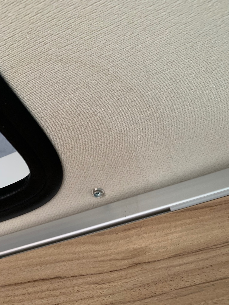

Verschraubung Dachhaube
Verscrhraubung Abdeckung Heizung/Sitzbanke
