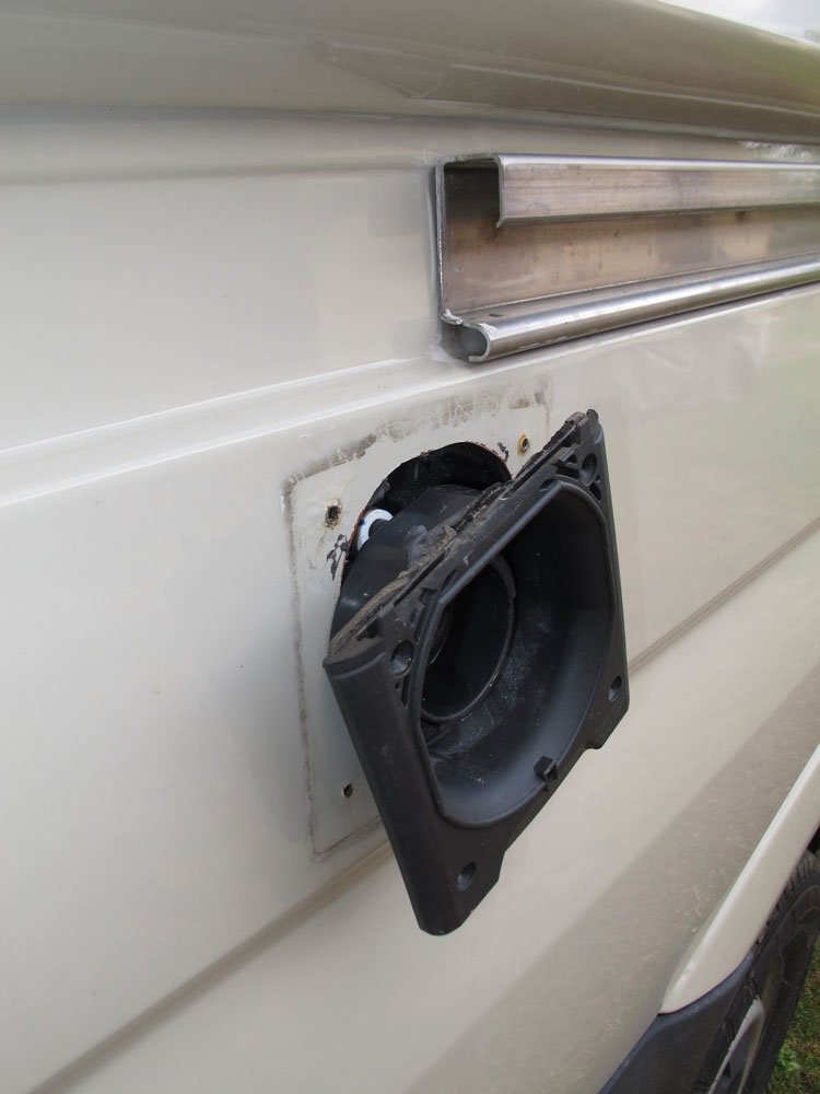

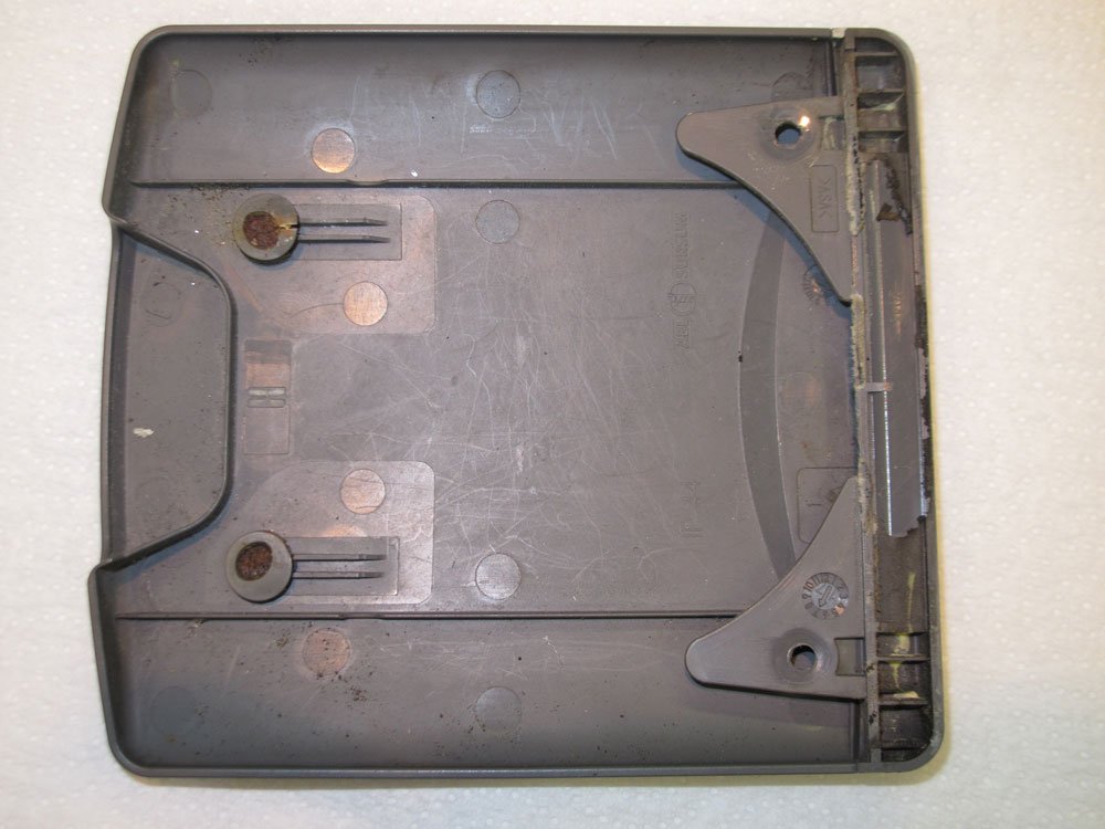

Schau zbs hinten den Elektra- und Trinkwasser Klappe, innen die Garantie-termin.

Beitrag von Bagu »

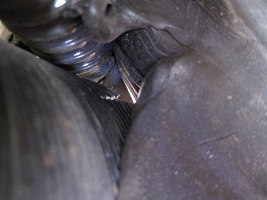

Im unterstehendes Bild einen Durchschau entlang den Schlauch vom den Grauwasserbehalter durch den unterseite Fahrzeug zum Trinkwasserraum. Auch nicht richtiug abgedichtet.
Ausserdem treffen die Blattfedern auf den Schlauch mit Roller auf den Trager (laut den Waage 2000kg auf den Hinterachse).

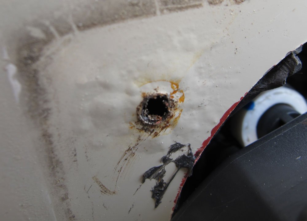

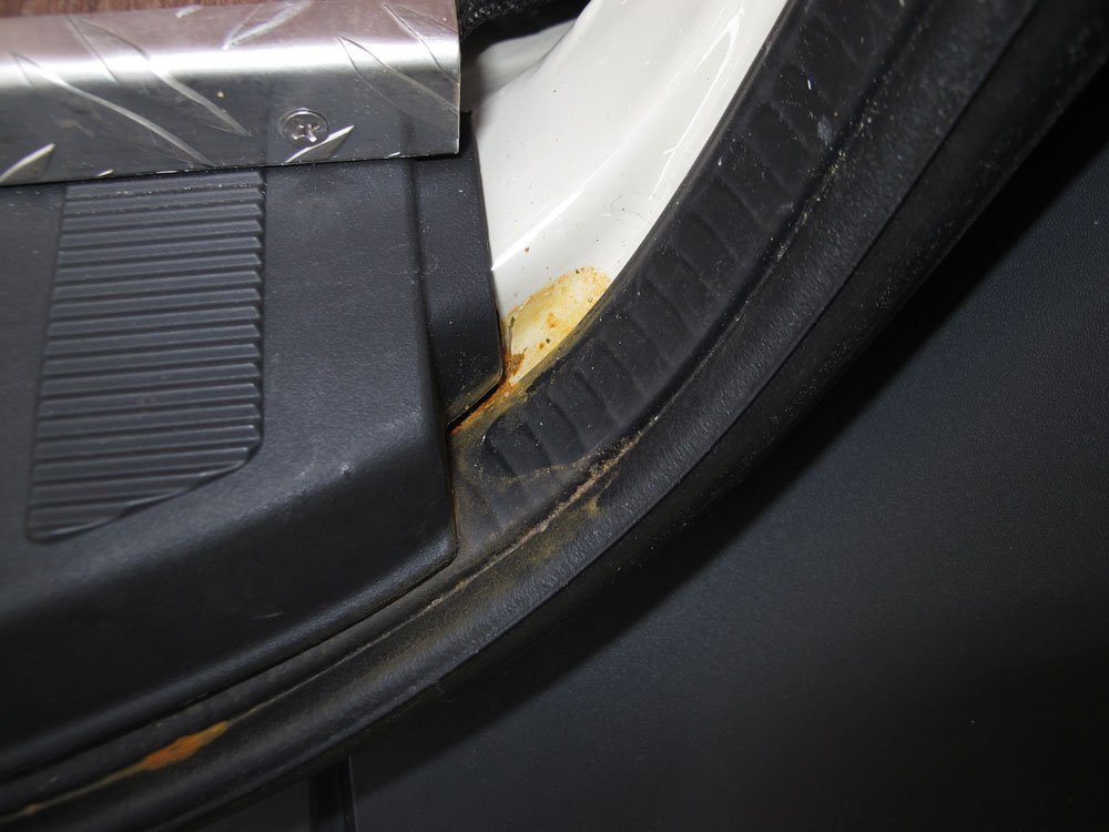

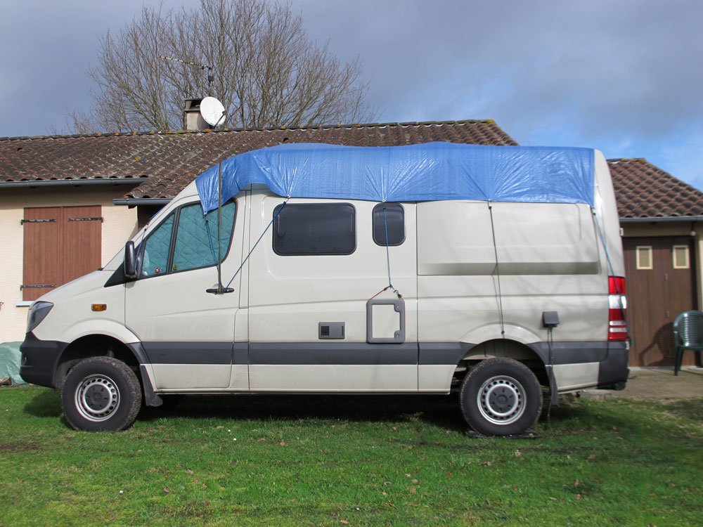

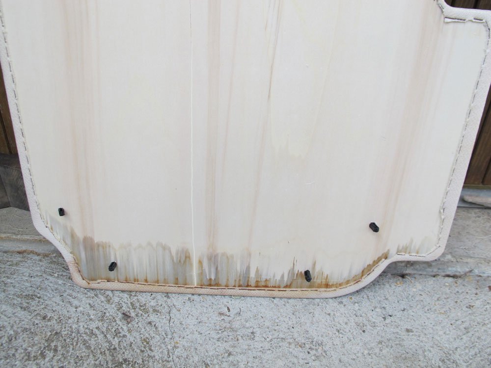

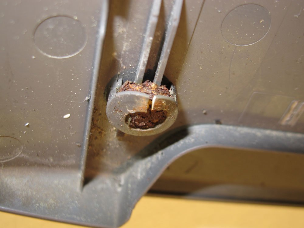

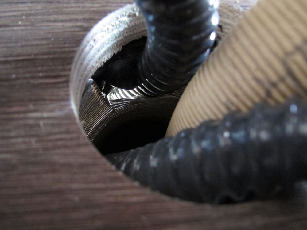

Also, einige sichtbaren Erfolgen der Undichtigkeiten.

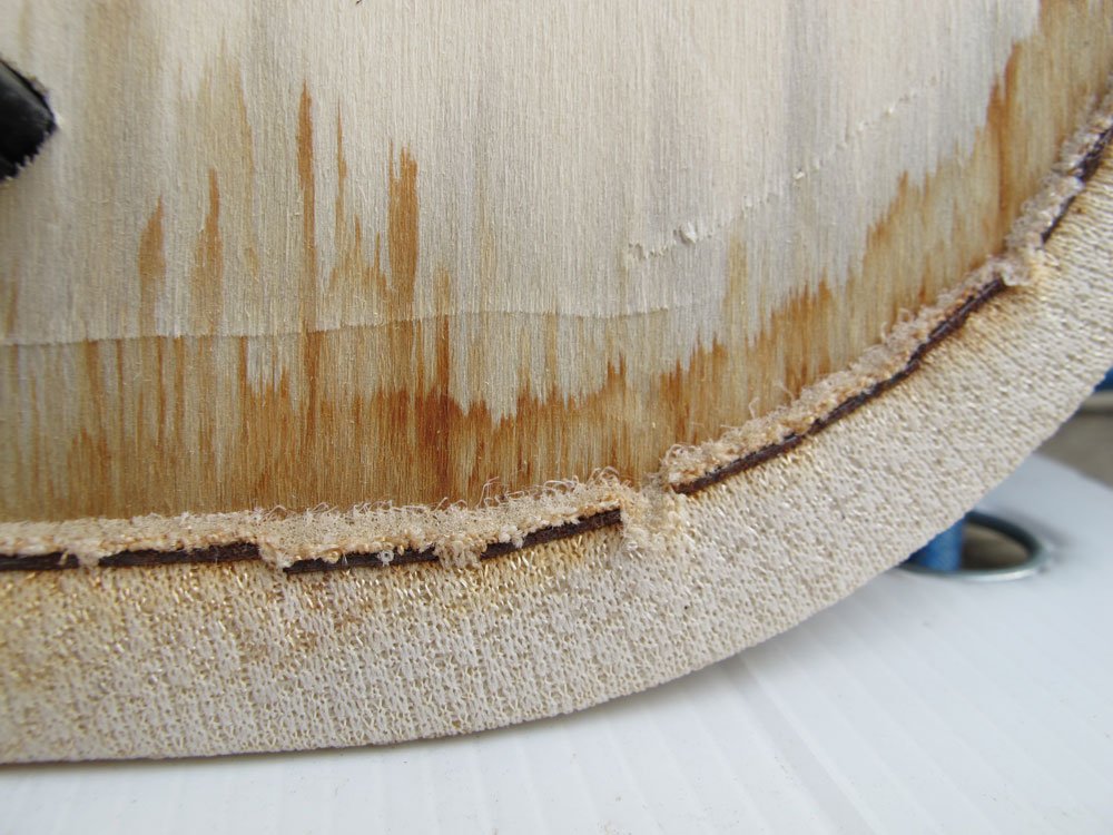

Beitrag von Bagu »
Folgende Benutzer bedankten sich beim Autor Bagu für den Beitrag:
Rosi (01 Okt 2020 15:54)

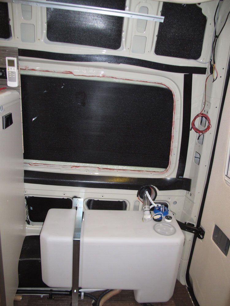

Bagu
Beiträge: 248
#599
Beitrag von Bagu »

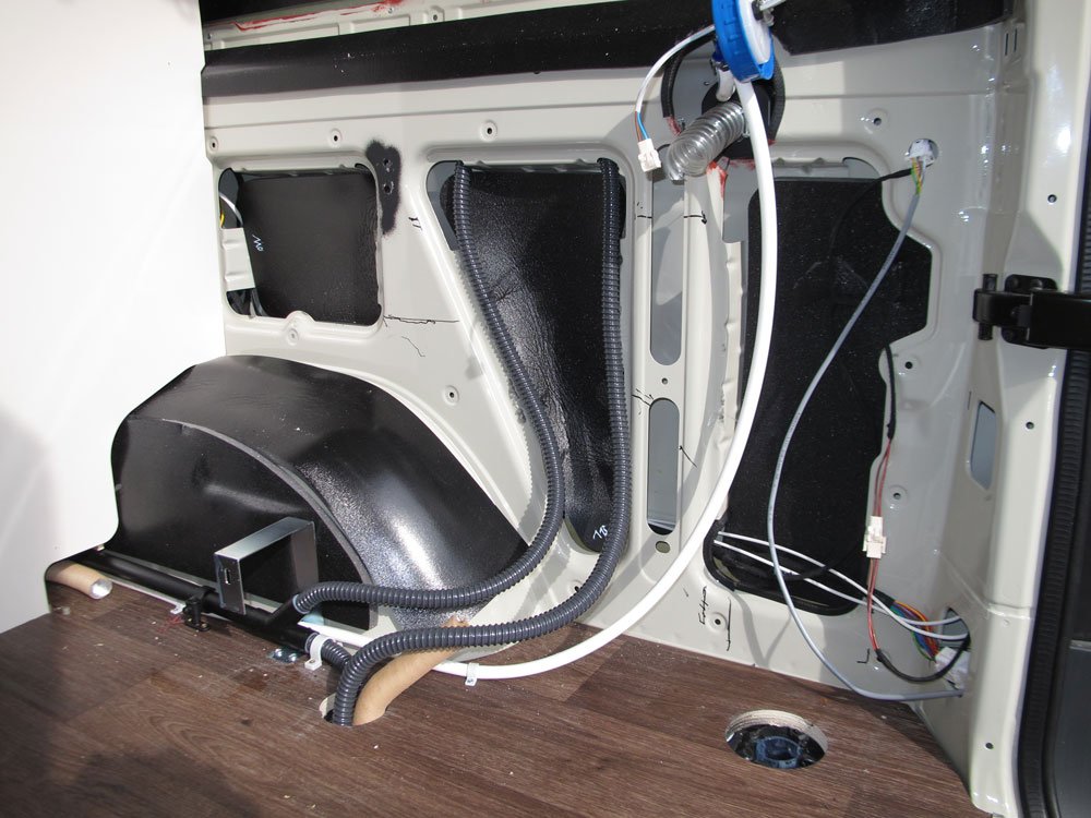

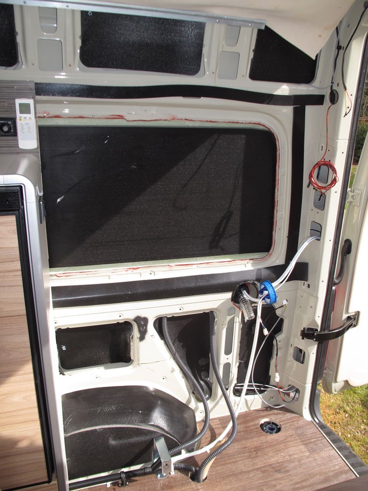

Ja René, das ist die Frage. Ist den 20k mehrpreis gerechtigd wegem bessere Ausbau? Ich kann es nicht sagen weil ich keinen Individuel Ausbau hinten den Kolissen angesehen hab. Aber wenn da nochmal eines neues Fahrzeug im Frage kommt gehe ich bestimmt beim Individuel Ausbauer vorbei um mich zu entscheiden.
Im diesen Photos mal einen Blick auf die Hymer intepretation angehend winterfestigkeit, nicht zu verwirren mit wintertauchligkeit.
Note: unter den Holzboden gibt es keinen thermische isolation.
Das z.b. soll der Fachmann besser machen.
