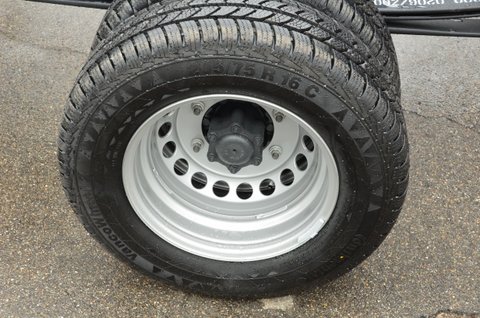

unser 519er Oberaigner hatte in der Garantiephase bei 80 km/h Vibrationsprobleme. Erst die Umstellung der gesamten Felgen / Reifenkombination erbrachte eine Verbesserung um ca. 70%, ganz weg ist es trotzdem nicht. Weitere mir gut bekannte 5er Allradler kennen dieses Problem nicht. Die Reifenluftdruckveränderung erbrachte keine deutliche Verbesserung. Bei uns ist es eindeutig die unterschiedliche Fahrbahn/Teerbeschaffenheit respektive Wellen die nicht genügend geschluckt bzw. verarbeitet werden. Auffallend ist, es kommt meist bei neueren Straßenbelägen vor. In der Garantie- und Überprüfungsphase war ein Dämpfer vorne nicht besonders und auf einer Spezialwuchtmaschine wurden alle Reifen und Felgen zusammen gewuchtet, trotzdem blieb ein Teil der Vibration. Die Kardanwelle wurde überprüft usw. und so fort. Mercedes war eingeschaltet, hielt sich aber dauerhaft bedeckt. Aber man konnte heraushören, daß es Probleme gibt so z.B. bei Krankenwagen oder Wohnmobilen die eher sanft schwingen sollten. Uns wollte man nach vielen Versuchen erklären, daß ist so Stand der Technik und nicht zu verbessern. Wie gesagt erst der Tausch der gesamten Felgen und Reifenkombination mit anderem Profil brachte eine Verbesserung.
Vagabundo
Vagabundo

Re: Vibrationen bei Sprinter 311 4x4
Hallo Volker,
das Profil zum Zeitpunkt war der Conti Vanco -2 Winter mit der Größe 205/75R 16C. Umgerüstet wurde auf den Hankook AT ( Allterrain ), Größe 215/85 R16; https://www.google.de/search?q=hankook+ ... QsAQ&dpr=1
Trotz des groberen Profiles als AT Reifen ist die Vibration mit anderen Felgen erheblich besser. Allerdings nach ca 20.000 km wird der Hankook Reifen lauter.
Gruß Vagabundo
Gruß Vagabundo
Hallo Volker,
die ersten Felgen waren die Original Mercedes ( silber, Rundloch ). Die jetzigen sind sogenannte Nafta Felgen ( schwarz, Rund- Langloch ), Artikel Nr. A0014017102. / siehe Bilder.
Die Kampfbeladung gesamt ist ca. 4850 kg / Lufdruck vorne 4,2 / hinten 3,5 - 4,0 bar. Ich müßte aber nochmals genau nachschauen und auch die Achslasten heraussuchen. Die habe ich im Fahrzeug und kann sie erst kommende Woche bekannt geben.
Bei uns war es sicher die Kombination aus Reifen und Felgen wobei sicher die Doppelbereifung hinten schwieriger ist als bei einzelbereiften Fahrzeugen. Vom Conti ( Ursprungsbereifung ) war ich überhaupt nicht überzeugt ( Unebenheiten weitergebend ).
Gruß Vagabundo
Gruß Vagabundo
