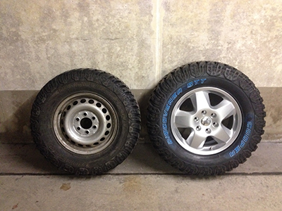

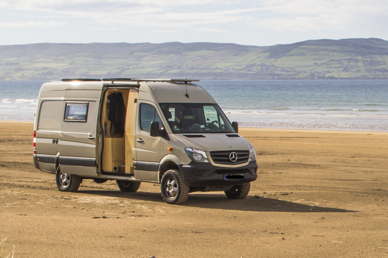

nee, das stimmt so nicht. Nach ECE Richtlinie 39 Kapitel 5 ist genau definiert wie groß die Abweichung des Tachos sein darf sowie die Geschwindigkeiten wo dies ermittelt werden muss, und mit Tacho auf 245/75R16 codiert funktioniert das mit 265/70R17 und 225/75R16 ziemlich genau. Ich habe explizit alle drei Reifen mit verweis auf die ECE R39 eingetragen. Da das aber nicht der alltägliche Wahnsinn eines TÜVers ist, muss man dem halt die ECE ausdrucken und mitbringen und vorher durchsprechen...
Andreas H hat geschrieben: Sind die 265/70R17 dann nicht zu groß, oder hast Du den Tacho anpassen müssen.
Hi Andreas,
logisch muss der Tacho angepasst werden :-)
Da mir solche Aktionen beim Fröhlichen mittlerweile zu doof sind, hab ich nun Xentry mit Developer...
Sprinter mit 265/70R17
Vergleich 245/75R16 und 265/70R17
