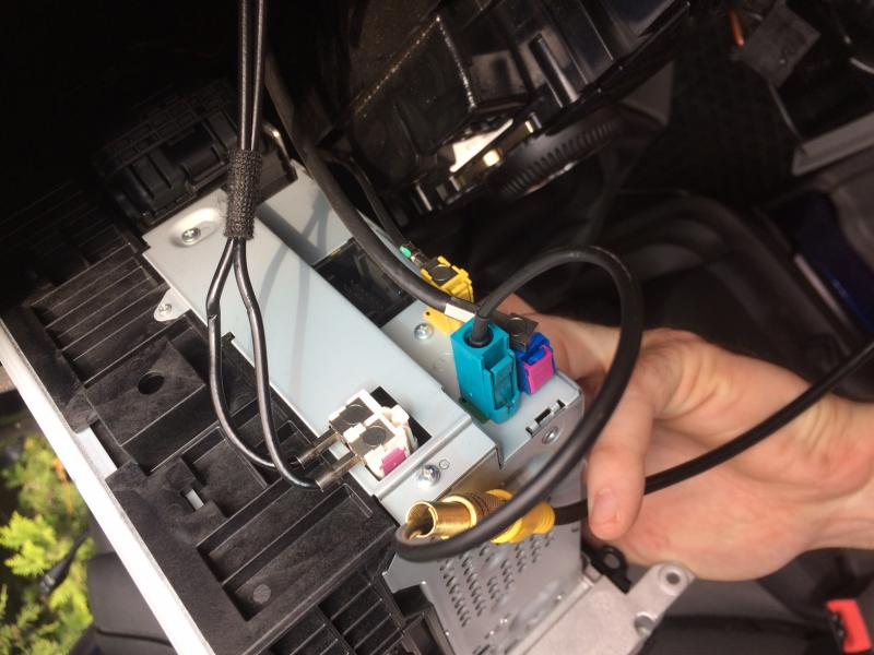

ich habe mich am WE nochmal mit der Kamera geärgert :cry:
Hier meine Verkabelung. R-Gang eingelegt und nichts passiert im Navi.
Dann ist mit aufgefallen, dass es diesen Fakra Stecker einmal in Rund und Eckig gibt - kann es daran liegen, dass das Navi nicht weiß was es machen soll / das Signal nicht richtig bekommt?
Euch einen schönen Wochenstart!

Marge hat geschrieben:Dann ist mit aufgefallen, dass es diesen Fakra Stecker einmal in Rund und Eckig gibt - kann es daran liegen, dass das Navi nicht weiß was es machen soll / das Signal nicht richtig bekommt?
Die FAKRA-Stecker sind eindeutig, da gibt es keine verschiedenen Formen. Am einfachsten liest du diesen Artikel durch, da steht alles zu den FAKRA-Steckern drin. In meinem Beitrag siehst du zwei Bilder, einen Antennenadapter mit jeweils einem weiblichen und einem männlichen FAKRA-Stecker mit universeller Codierung. Die Information zur Umschaltung auf Rückfahrkamera kommt bei dir sicher über den CAN-Bus, über den FAKRA-Stecker kommt nur das Video-Signal. Du kannst zur Prüfung ja mal einen einfachen Video-Monitor an deine Verkabelung anschließen. Einfache, aber kurze Drahtverbindung reicht da. Bei erkennbarem Kamerabild bist du dir so jedenfalls sicher, dass die Videokamera und die zugehörige Verkabelung richtig arbeitet.
