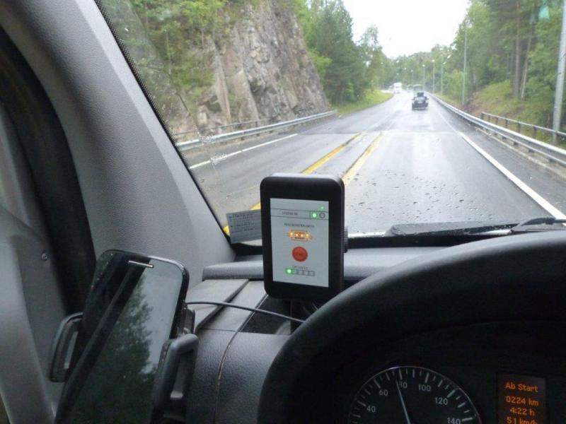

Beitrag von Cheldon »
Ich habe die Box seit Ende April 2016 installiert und bin mittlerweile mehr als 8000 km damit auf dem Balkan/ Türkei und in Skandinavien unterwegs gewesen. Ich habe leider noch eine Erfahrung mit schlechtem Diesel oder großer Höhe.
Die Regeneration ist fast abgeschlossen
Mit freundlichen Grüßen
Cheldon

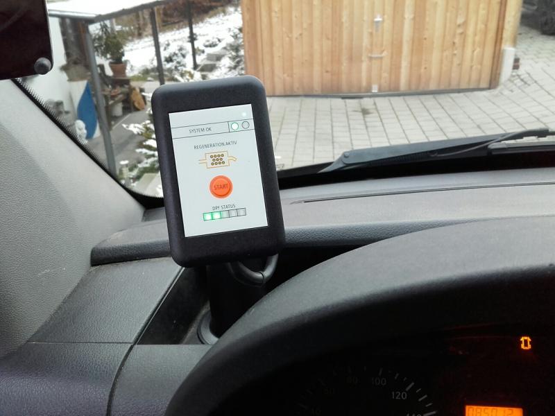

hab heute das Ding eingebaut bekommen. Schön ist sicher was anderes :?
Werde berichten wie sich das Teil in der Praxis macht.
In der Anleitung steht sowas wie: Starten der Regeneration im Stand bei eingeschalteter Zündung und Motor aus, dann losfahren. Das dumme ist, das es dann durchaus 20 Minuten dauern kann, bis die Regeneration startet. Dann dauert die eigentliche Regeneration nochmal bis zu 15 Minuten. Also braucht man schon mal 35 Minuten und eine Fahrt mit mindestens 2000U/min.
Ich laß mich überraschen.
KTM

Also hör mal, das Ding hat sicher einen Preis gekriegt für das schönste Design. :lol: In einem Nutzfahrzeug muß das so aussehen.
Gruß von Nebenan
Henry

Fluse
Beiträge: 1898
Wohnort: Sauerland
Re: DPF Probleme oder born to run !!!
#72
Beitrag von Fluse »
ich frage mich wann die ersten Diebe glauben das da ein Handy steht und die Karre zum klauen aufbrechen.
Gruß Frank
derHenry
Beiträge: 748
Wohnort: Südlich München
#73
Beitrag von derHenry »
Ich stülpe vor allem Nachts ein Brillensackerl drüber, es blendet nichts mehr und man kann die LED durchscheinen sehen.
Und das Design stört auch nicht mehr so.
Henry
