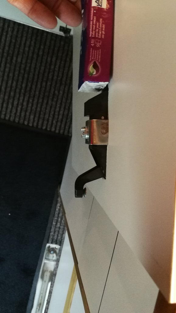

Die Ausklinkung ist nur deswegen weil ich keinen Platz mehr hatte für das Schließblech. So mußte ich noch etwas ins Holz reingehen.

Re: Innenausbau zum schnellen herausnehmen
Ah, danke
.. dann bestelle ich die mal ...

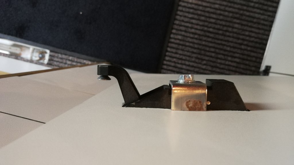

Hier noch Bilder vom Verschluss
Hallo Henry.
Ja, sehen gut aus, Danke

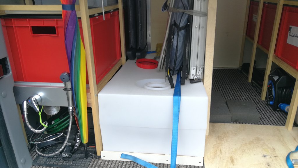

Vor dem Urlaub habe ich noch einen Wassertank verbaut, da der 15liter Kanister nicht reicht. Jetzt rechnerisch 80 Liter, das reicht dicke.
Das schöne ist das man den Tank nach dem Urlaub komplett trocken kriegt.

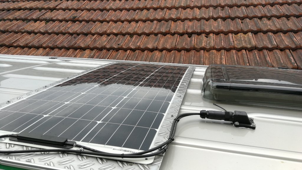

Mittlerweile ging es beim Ausbau noch etwas weiter, eine Dachluke und eine Solarplatte plus Victron Ladegerät hat jetzt im Sprinter seinen Platz gefunden. Die biegsame Solarplatte habe ich in einen Alurahmen gesetzt und diesen mit 15 mm Abstand zum Blechdach montiert.

Hallo Henry,
DANKE für deinen Bericht, er bestätigt meine Ausbau Gedanken....
Hab aber eine Frage zu deiner Dachluke, was hast du da für eine verbaut?
Sieht aus als wärst du um die Sicken "rum gekommen" ohne Ausgleichsrahmen.
Gruß Martin

Hallo Martin, es ist eine Remi vario top 2. Die Luke sitzt nicht mittig vom Fahrzeug, dadurch nur 2 dieser Sicken, konnte ich zum grossen Teil aus dem Lukenrand rausschleifen, der Rest macht Dekatlin.
Zum Ausbau, wir sind extrem zufrieden damit. Es erfüllt genau unsere Erwartungen. Habe keinen Bedarf für Änderungen. Gruss aus dem Urlaub.

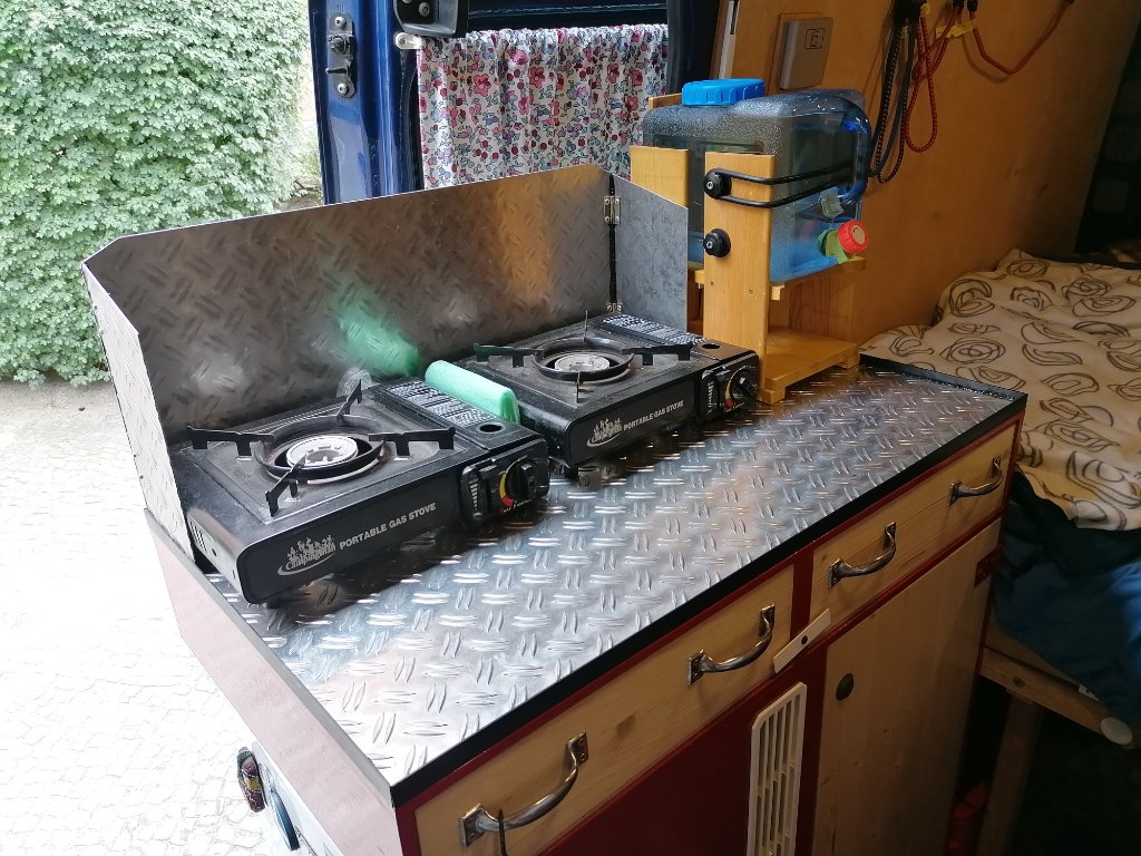

Fisch etc. wird draußen gekocht. Aber manchmal muss man Wetter bedingt innen kochen und da ist die Nähe zur Schiebetür ideal.
Hier meine Lösung mit 90l Kühlschrank, Küchenschrank, 2 Schubfächer und 2 Kocher mit Windfang :
Ist ja richtig.

Einfach klasse.Sprinter_213_CDI hat geschrieben: 10 Nov 2020 21:48 Hallo
Ist ja richtig.
Hier meine Lösung mit 90l Kühlschrank, Küchenschrank, 2 Schubfächer und 2 Kocher mit Windfang :![]()
UND endlich sehe ich mal einen dieser Blauen Kanister mit Ventil im Einsatz! Wie ist denn da das Fließverhalten, wenn man aufdreht? Gluckst das oder gibt es eine Belüftung irgendwo oben?
