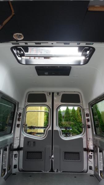

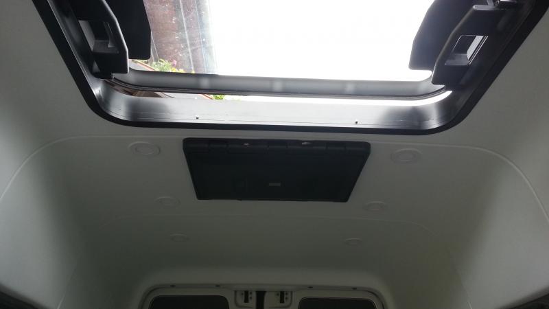

Hier eine eingebaute Dachluke von Alumatec.
Preis der Luke: 247€.
