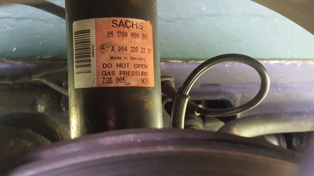

Auf meinen jetzt verbauten und zum 4tonner gehörigen (Sachs-)Stoßdämpfern beginnt die Teilenummer mit A904...
(Die ganze Nummer kann ich nachliefern wenn ich nachgeschaut habe.)

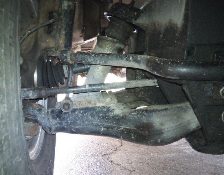

3,5t WoMo ziemlich ausgeladen an der VA
vs
4,6t 4x4 leer

Powercruiser hat geschrieben: 13 Mär 2019 17:02 Auf meinen jetzt verbauten und zum 4tonner gehörigen (Sachs-)Stoßdämpfern beginnt die Teilenummer mit A904...

...kleine Info meinerseits: Die langen Sachs-Dämpfer in HD-Ausführung haben die Nummer 115905...für die 1750kg Achse.
Die "einfachen" langen wären die 115904.
Die kurzen Sachs wären analog die 115906/907(HD).
Gibt da ein Infoblatt von Sachs dazu...finde ich leider Grad nicht...also mußte der Gesamtkatalog herhalten.

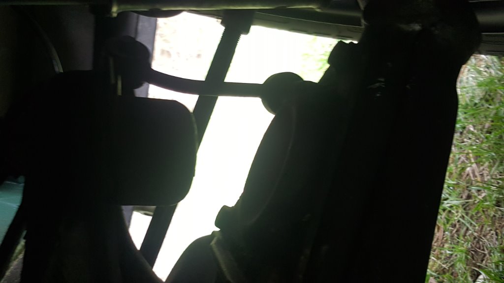

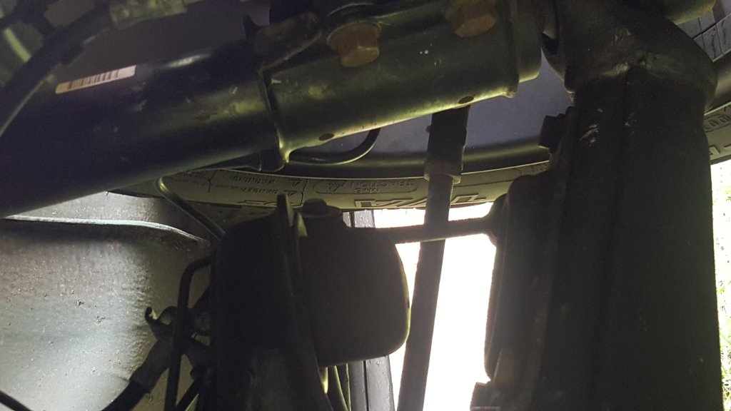

Habe mal ein paar Fotos gemacht.
Keine gute Qualität aber vielleicht hilft es ja:
Zwischen Anschlaggummi und Platte sind im belasteten Zustand ca. 6,5cm Luft.

Das sieht ja aus wie bei meinem, wenn er auf der Bühne baumelt. 😖
Der hat 901xxx Dämpfer und nur 30tkm. Ich glaube nicht dass die schon mal gewechselt wurden.
Abgesehen davon dass er knapp über den Puffern hängt irritiert mich, dass das kurvenäußere Rad positiv stürzt. Geradeaus sieht es eigentlich okay aus. Wenn er noch höher kommen würde wäre der Effekt ja auch geradeaus schon positiver Sturz...
Nur mal theoretisch... wenn die falschen Dämpfer verbaut wären 😱 -
