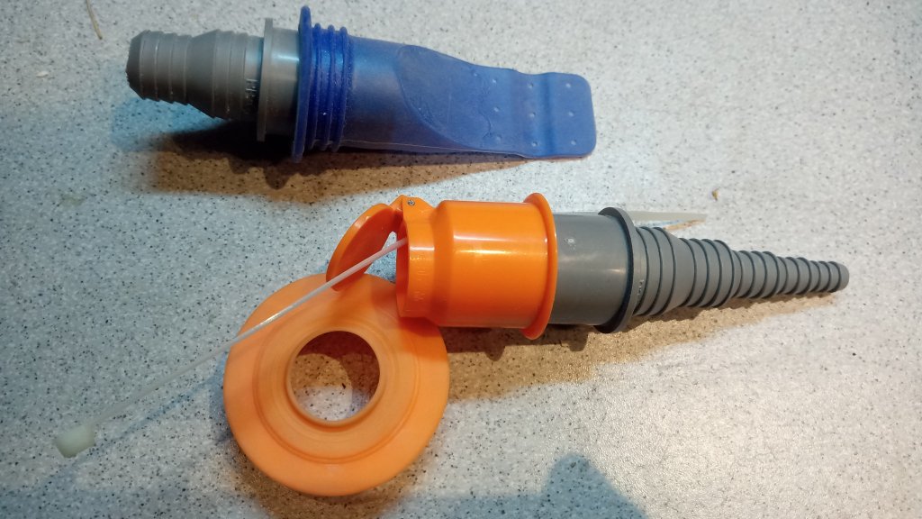

Ich krame das Thema hier nochmal vor. Beim Bau einer TTT stellt sich ja eigentlich immer die Frage, wie man die gelbe Flüssigkeit im Behälter zurückhält und der Geruch dort bleibt, wo er ist. Zum Thema Geruchsverschluss möchte ich hier zwei kostengünstige Lösungen zeigen, die beide vom Chinesen stammen. Zur besseren Einschätzung jeweils auf einem DN32-Rohr. Das blaue ist ein Silikonschlauch, der sich wie ein stabileres Kondom anfühlt. Die orange Version ist eine Federklappe. Man findet die Teile zum Suchbegriff Geruchsverschluss bei ibäh oder dem aliex... Kosten: <5€
Beide Versionen haben beim Versuchsaufbau unter dem Wasserhahn von Tropfmenge bis leichter Strahl eigentlich gut funktioniert. Beim Durchmesser muss man dann etwas anpassen oder kleben. Ist ja eh alles Bastelkram hier...

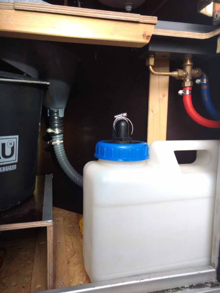

Ich habe einfach Siphon aus dem Ablaufschlauch gebaut. Dieser wird mit dem ersten Pipigang gefüllt und ist dicht, bis ich den Tank entleeren muss. Hierzu wird der Schlauch vom Tank abgeschraubt (große blaue Weithalsöffnung), und der Rest Flüssigkeit im Schlauch kann dann in den heraus genommenen Tank abfließen.
Das Ganze sieht wie folgt aus. Zusätzlichen Kosten fallen hierzu fast gar nicht an, da max. der Schlauch ein wenig länger sein muss, damit man ihm im Bogen verlegen kann.
Ich würde versuchen an diesem ganzen Abwassersystem mit so wenig Verbindungen wie möglich zu arbeiten denn oft ist es nicht einfach diese Dicht zu bekommen. Die oben genannten Ventile sind alle nur gesteckt, und bedürfen einer zusätzlichen Sicherung. Bei dem Gerüttel im Fahrzeug, könnten sie sich sonst lösen und der nächste Toilettengang landet auf dem Fahrzeugboden.

Ich denke dass es nicht um die grauen Ventile geht sondern um das blaue und orange Teil. Das blaue hab ich auch für meine Toilette vorgesehen, ist aber noch nicht eingebaut. Getestet unter dem Wasserhahn habe ich es auch. Es lässt wirklich Tröpfchen durch.
Ich werde es auf einen Rohrstutzen stecken und dann darüber einen Schlauch ziehen. Wobei meine Planung dahin geht dass der Urinbehälter unter dem Auto hängt und zur Entleerung über ein 12 V Magnetventil geöffnet werden kann.

Genau, das Orange und Blaue sind genau wie dieses hier:
https://www.pipi24.shop/produkt/geruchs ... e-urinale/
eine preiswertere Alternative zu dem mittlerweile gut 20€ Original von Keramag bzw. Geberit. Die Keramag-Dichtlippe ist wohl aus hochwertigem "Wabbelgummi" und auch nach 3 Jahren noch 100% i.O.

Ich rede auch von dem blauen oder orangen Ventile. Ich halte diese für überflüssig, und als Modeerscheinung. Für alles braucht man heut zu Tage ein spezielles Tool oder Ding, ohne dies kann nichts mehr funktionieren. Dabei sind die einfachen und bei einigen auch noch bekannten Lösungen die Besten.
Auf einem Seminar für Patent Analyse und Patententwicklung, hat der Seminarleiter mal die Aussage getroffen, das die Lösung die Beste ist, die alles von alleine macht, also keine weiteren Dinge benötigt.
Natürlich funktionieren die beiden Ventile bei einem Versuch. Aber habt ihr schon mal über zeitliche Folgen nachgedacht. Gerade im Zusammenspiel mit Urin und Wasser bildet sich Urinstein, der dann die Funktionalitäten diese Ventile behindern kann. Beim Orangen ist ne Feder und ein Scharnier verbaut, beides kann in seine Funktion durch Urinstein behindert werden.
Das Blaue erhält seine Sperrfunktion durch die Form und die Elastizität des blauen Materials. In gewisser Weise also auch wieder ne Feder. Auch hier könnte ich mir vorstellen, das der Weichmacher ziemlich schnell das Material verlässt, und das Ventile nicht mehr funktioniert.
Bei meiner Lösung gibt es keine weiteren Teile, die die Funktion sicherstellen. Einzig die Form des Schlauchverlegung und die Schwerkraft, sorgen hier für den Verschluss. Dieses Prinzip ist übrigens Milliardenfach eingesetzt, in jedem WC, an jedem Waschbecken.
Warum meint ihr, solch "tolle" Erfindungen sind der Stein der Weisen und sein besser als das bisherige? Ich hab es ja oben in meinem einleitenden Satz geschrieben:

Ein Geruchsverschluss der Leitung in Siphonbogen in dem der Urin als Geruchsstop dem Uringeruch in der Leitung bzw. im anschließenden Sammeltank entgegenwirken soll! Genial einfache tolle Lösung!
Wir reden hier von TROCKEN -Trenn-Toilette. = Kein Wasser wie bei einer Wasserspülung !

Es ist eine "Genial einfache tolle Lösung!", denn im Gegensatz zu einem fehlenden Siphon ist die Verdunstungsfläche im Schlauch gegenüber der im Auffangbehälter vernachlässigbar klein.Exilaltbier hat geschrieben: 27 Nov 2021 13:51 Ein Geruchsverschluss der Leitung in Siphonbogen in dem der Urin als Geruchsstop dem Uringeruch in der Leitung bzw. im anschließenden Sammeltank entgegenwirken soll! Genial einfache tolle Lösung!
Außerdem spreche ich hier aus Erfahrung, den ich verwende das System schon fast seit zwei Jahren so, und kann nicht über Gerüche klagen.
Natürlich ist der Wassereinsatz anders als beim Spülklo, aber viele verwenden ein Wasser-Essig-Gemisch. Aber auch ohne Wasserzusatz bildet sich Urinstein, was der Inhalt meines Kanisters beweist.
Aber jeder soll hier seinen Weg beschreiten, ich hab nur meine Meinung und meinen Weg beschreiben.
Und ~12€ für ein Ventile ist gegenüber dem Schlauch der eh verwendet wird zwar nicht teuer eben auch nicht günstig.
