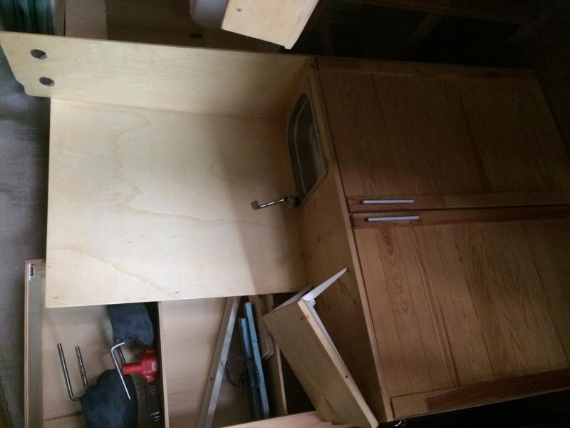

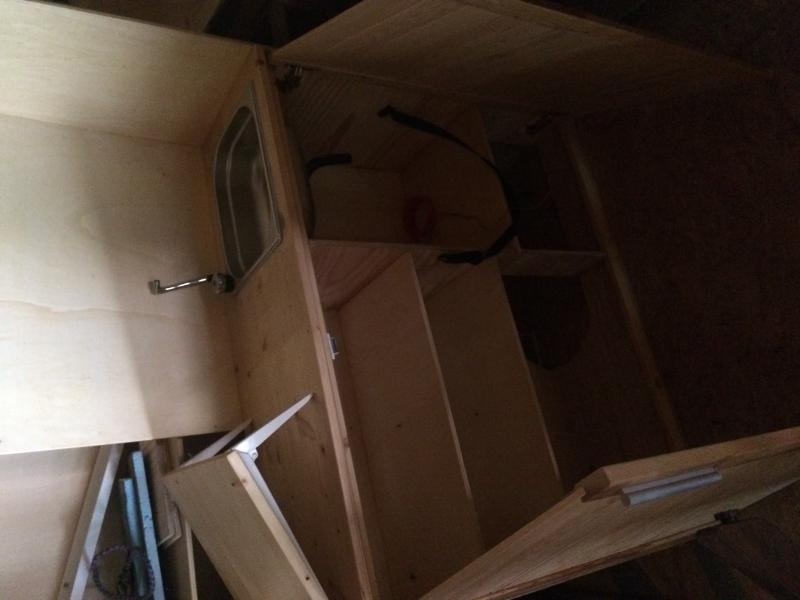

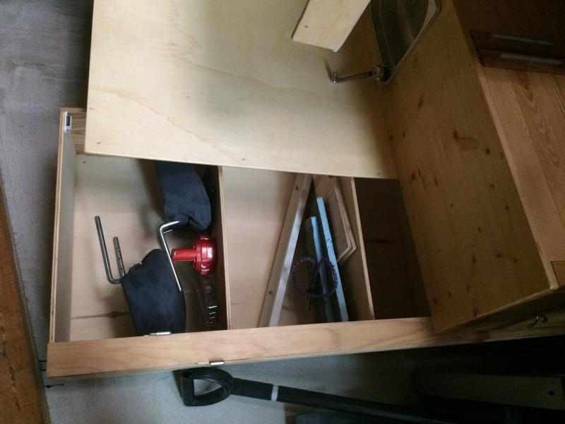

ich hab in der Garage noch ein paar Teile von mein Selbstausbau rumzustehen und zu verschenken.
Hatte ich mal für ein Sommer in mein Sprinter eingebaut, ein Küchenteil mit Spüle und darunter Platz für Kanister. Und ein selbstgebauter Schrank, alles aus 15mm Sperrholz.
