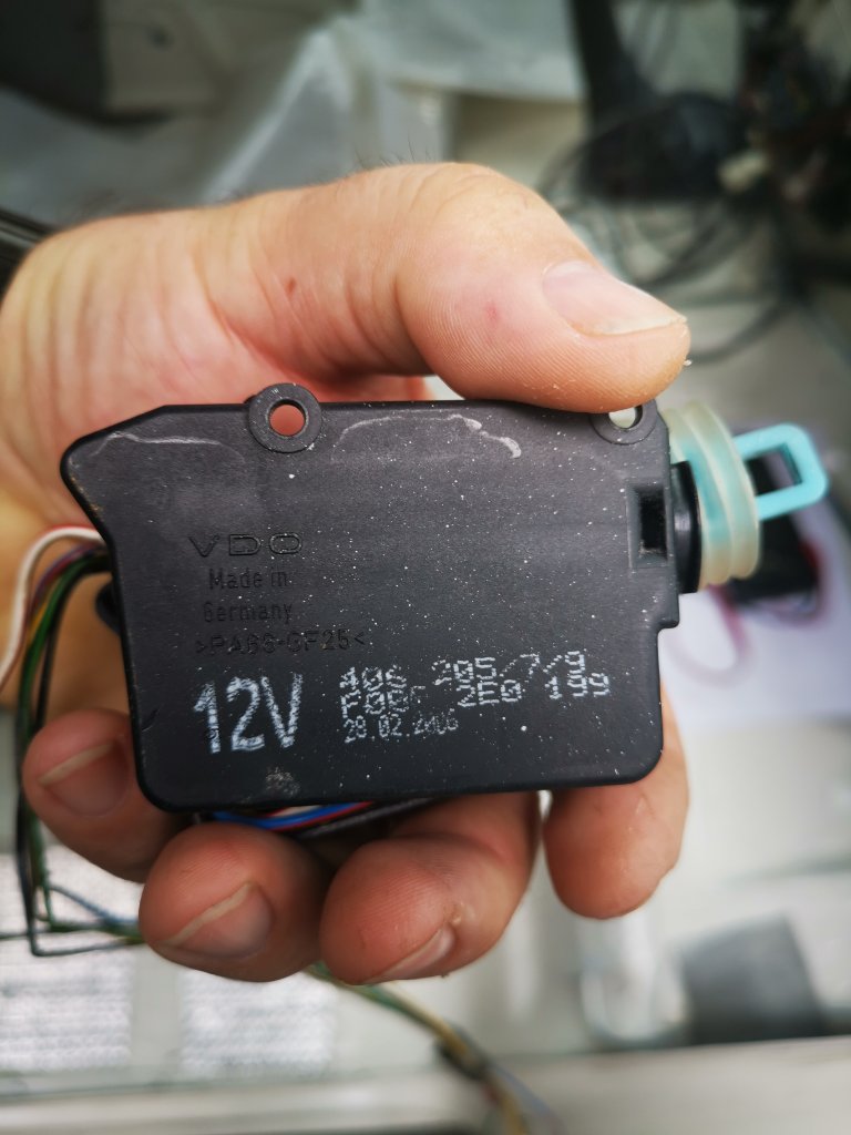

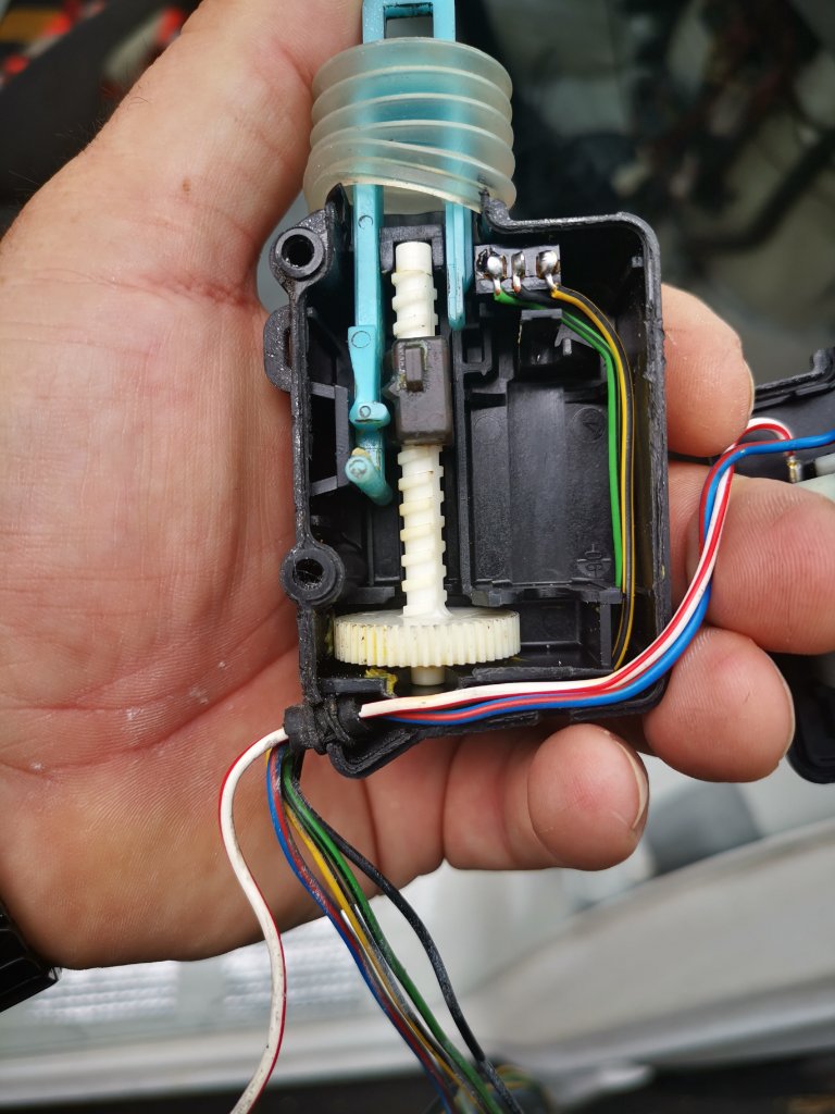

Hallo Gemeinde, ich möchte das Thema nochmals aufgreifen und stelle mir folgende Frage?
Wenn ich mir die Stellmotoren für die Türen meines LT 46 Pritsche ansehe, sehen die (VDO Stellmotoren) für mich alle gleich aus. Ich als Elektriker habe auch Probleme mit der Zentralverriegelung. Zumal habe ich einen EX Krankenwagen, der nochmals 5 Stellmotoren von Waeko ML-3602 verbaut hat. Einer der Motoren hat auch einen Knacks und hatte bei mir auch diese Auf und zu Problem verursacht. Diesen Fehler habe ich gefunden. Weiter konnte ich meine Beifahrertüre nur Manuel auf und zu machen. Also, da ich sowieso die Verkleidungen Filzen möchte und Schallisolieren will, alles abgebaut und den Schalter ausgebaut und aufgemacht. Simple China Technik. 5 Kabel und bisschen Plastik. So wie ich den Motor von Innen ansehe, kann die Kunststoffschnecke gar nicht den Betätiger (blau) hoch- und runterfahren. Weiter bekommt zwar der Motor kurz Spannung, aber er dreht sich nicht. So viel zur Fehlerursache
Mir erschließt es sich nur nicht, warum ein Stellmotor für die Hecktüre ca. 39 Euro kostet, während der für die Beifahrertüre fast 120 Euro kostet. VDO wird hier sicherlich nicht extra Schalter produzieren. Ich denke, dass es ein reines Vertretungsproblem wäre, welches anders ist.
Leider fehlt mir ein Schaltplan, denn dann sehe ich das sofort und könnte eben den billigen Schalter benutzen und ihn gerade umlöten. Denn der Mikroschalter hat zentrales Plus und zweimal Kontakt 1-mal Öffner und einmal Schließer, wenn ich meiner Logik folge. Motor bekommt nur Plus umgeschaltet, damit er einmal rechts und einmal links herum sich dreht.
Kann mir hier jemand zustimmen und mir evtl. einen Schaltplan zu Verfügung stellen? Dann würde ich es mal wagen, den billigen zu kaufen und umzuverdrahten.
Oder man nennt mir die Farben, die ich tauschen sollte.
Danke euch und Grüße Markus

Vielen herzlichen Dank jense,
das genau habe ich gesucht. Leider zeigt mir der Schaltplan auf, dass es nur für die Türen rechts und links vorne einen 3 Pol Mikroschalter im Gehäuse als Belegung gibt und im Heck und Schiebetüre nur 2 Pol Mikroschalter verwendet werden. Ich werde wohl in den sauren Apfel beißen müssen, und diesen Schalter für teuer Geld kaufen müssen.
Aber super das Du hier mir geholfen hast.
Viele Grüße Markus

Das war auch das Erste, wonach ich geschaut hatte. Denn ich wollte mir die Verkabelung ansehen, um hier den Unterschied zu erkennen. Der einzige Faktor den ich nun eben nicht weiß ist, ob in jedem Gehäuse immer 3 Polige Mikroschalter verbaut sind und diese nur eben so angelötet sind wie im Schaltplan gezeichnet oder dass eben wirklich nur zweipolige Mikroschalter dann darin verbaut wurden. Dann könnte man sich die Kohle sparen den Billigen Schalter nehmen aufmachen und die Drähte wie beim alten Anlöten. Wären so 40 Euro gespart. Aber das weiß ich nicht. Könnte aber mal VDO kontaktieren evtl geben die mir ja Auskunft.
:o
Fachmann
Beiträge: 2253
Re: Zentralverriegelung schließt und öffnet gleich wieder
#69
Beitrag von Fachmann »
Die Stellmotoren haben grundsätzlich 5 Kabel dran und innere Verschaltung ist auch gleich, sind zwar unterschiedliche Farben aber mit Schaltplan kann man es anpassen. ob die mechanisch 1:1 passen weiß ich leider nicht mehr.
