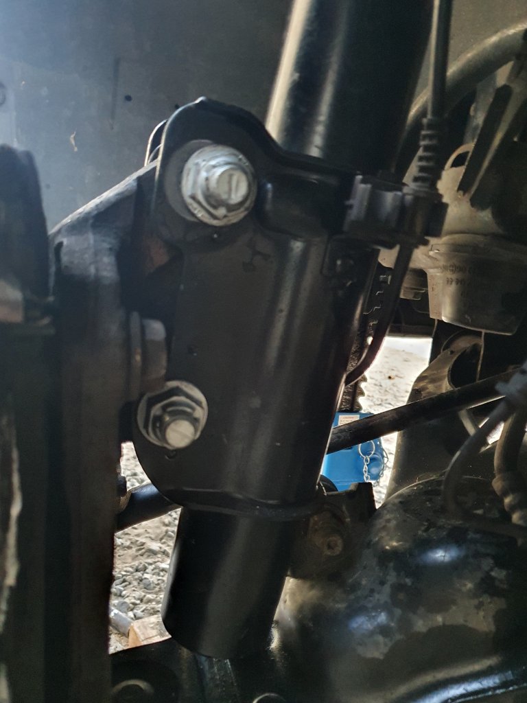

Habe mir jetzt mal andere verstärkte angeschaut und die Koni rot haben da auch keinen Abstandhalter auf der anderen Seite. So gesehen ist das vermutlich auch nicht nötig weil die Schraube durch die Einfederungskraft sowieso in die Richtung gedrückt wird.

Ist doch im anderen Thread geschrieben worden: Die Exzenterschraube braucht man zur Feineinstellung des Sturz im belasteten Zustand. Ab Werk nicht verbaut, da dort mit Sollmaßen anhand der Ausstattung im unbelasteten Zustand verbaut wird.

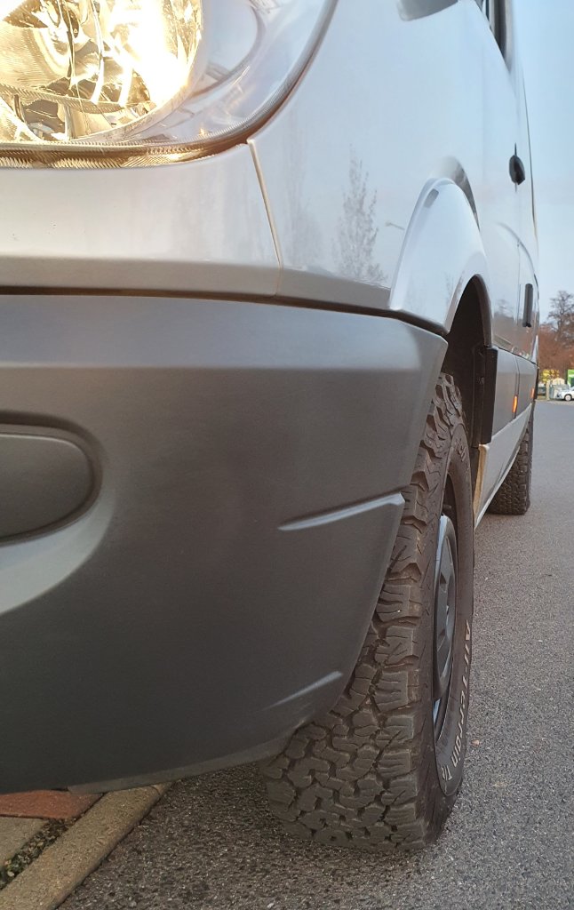

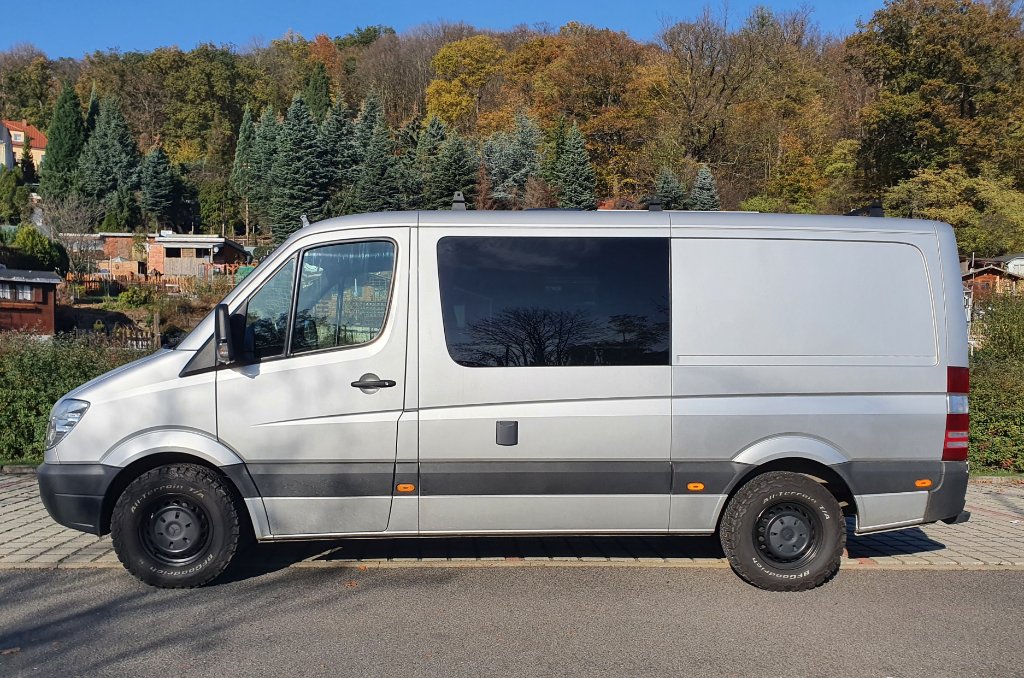

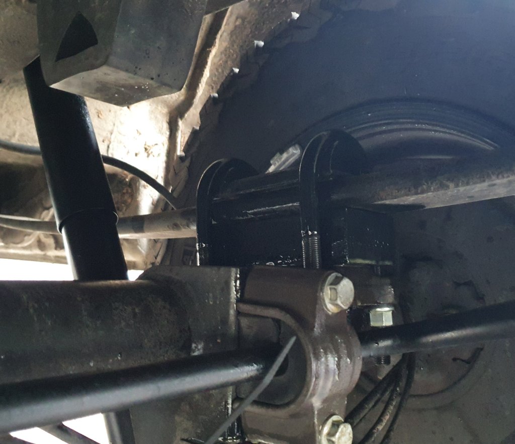

Heute die Hinterachse höher gelegt und vorne den Sturz korrigiert, ist jetzt bei annähernd Null. Jetzt ist er vorn bei 51cm und hinten bei 52,5cm unbeladen ohne WoMo-Ausbau.

Ich hab das Gefühl du möchtest mich missverstehen
Damit wandert der Achsschenkel nach innen und der Dämpfer muss steiler stehen, was auf Grund der Bohrungen nicht ordentlich funktioniert....
Gut das es jetzt nach dem hochlegen der Hinterachse nun doch geklappt hat.
Mir gefällt die Optik wirklich sehr.

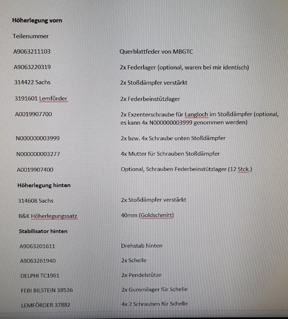

Magst du noch eine Liste aller verbauten Teile (Nummern) posten?

Ich bin wie gesagt nicht der Ich-wechsel-jede-Schraube-Typ, daher recht minimalistisch. Man könnte theoretisch auch noch die Schrauben vom Dämpfer hinten wechseln usw. aber die waren bei mir noch alle gut bis auf bisschen Oberflächenrost.
Bin mit der Optik auch sehr zufrieden, leider hat er sich vorn nochmal 1cm gelegt...daher wieder diese leichte Keilform. Naja der Winter kommt, die Kinder und Frau müssen zum beschweren hinten auf die Ladefläche und da gleicht sich das aus

Super, danke.
2Fragen dazu:
1.) Porto mbgtc für die Querfeder?
Online wirft das System da gut 60€ raus...das ist natürlich ein heftiges Porto für ein 6kg Paket .
2) Welchen ∅ hat jetzt dein hinterer Drehstab A9063291611?

Ja der Versand ist irgendwas um die 65€, eine Frechheit wenn man bedenkt dass das Paket mit UPS kommt und nicht per Spedition. Feder in B-Qualität 109€, in A-Qualität 119€. Generell ist MBGTC nicht so dolle was die Abwicklung angeht. Würde in Zukunft eher beim Niederländer für 150€ inkl. Versand bestellen.
Den Stabi habe ich aus England. 29€+33€ Versand. Steht nichts drauf und auch nicht im Angebot. Es ist aber der dünne, Teilenummer habe ich aus dem Teilekatalog. Habe ihn aber nochmal gereinigt und lackiert. Die Dinger gibts einfach kaum im Internet egal ob einfach oder verstärkt. Gesamt hat mich die Stabi Nachrüstung ca. 130€ gekostet, alles neu bis auf Stabi. Bei der Schelle würde ich aber die einfache nehmen, ich habe aber glaube ich die verstärkte für 5t, das Gummilager passt zu der einfachen und nicht zu meiner obwohl es explizit nochmal so im Teilekatalog steht.
Übrigens egal welcher 2x4 Stabi, die restlichen Teile sind alle identisch.
