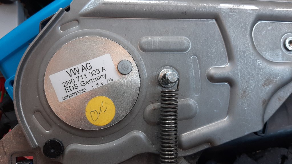

Außerdem habe ich auf die abklappbare Handbremse vom Grand California (2N0 711 303 A) umgerüstet.

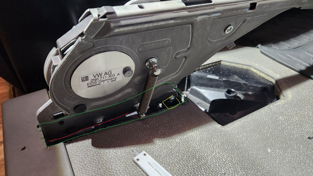

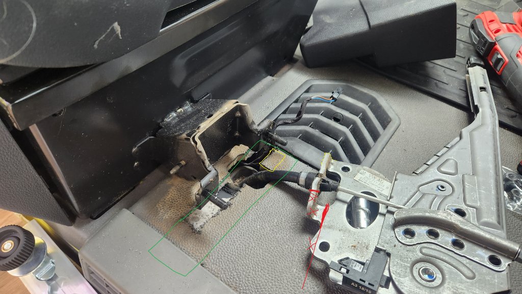

Folgende Anpassungen waren bei mir notwendig
  • Grüne Markierung:
    Bodenbelag unter der Handbremse wegschneiden und Lüftungskanal freilegen
  • Gelbe Markierung:
    Abdeckung Ausströmer Fahrerhaus abnehmen und Lüftungskanal in Richtung Seilzug Handbremse aufschneiden (Platz schaffen für Halterung des Bowdenzugs an der Handbremse, siehe gelb gestrichelte Markierung)
  • Rote Markierung:
    Anpassungen Handbremse
    Schematische Darstellung der Anpassungen anhand des normalen Handbremshebel
    Schematische Darstellung beim abklappbaren Handbremshebel (man sieht, dass der länger ist)

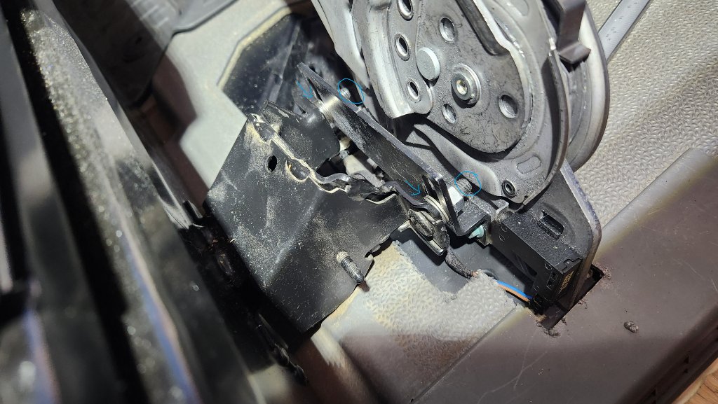

    • Hinteren Teil der Halterung des Bowdenzug wegflexen, damit der Luftkanal nach hinten nicht aufgeschnitten werden muss (die Halterung ist sehr massiv und wird dann nur vorn gehalten - das reicht vollkommen aus
    • Material an der Unterseite der Handbremse abnehmen, damit sie über den Luftkanal passt (auf dem einen Bild sieht man die normale Handbremse, wo ich das mal angedeutet habe, die klappbare Handbremse ist deutlich länger, deswegen die längere Markierung, wo Material abgenommen werden muss)

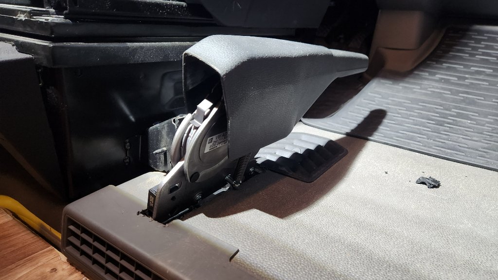

Anschließend konnte ich alles zusammen setzen.
fertige Montage inkl. Abdeckung
So wie die Handbremse jetzt auf zu sehen ist, ist der Adapter von Prinzip 3 in der höchstmöglichen Position montiert. Dadurch musste ich den Luftkanal nach hinten nicht anpassen aber der Sitz lässt sich so leider nicht komplett um 180° sondern nur ca. 160° drehen (bei montierter Verkleidung des Handbremshebels). Es fehlt aber nicht mehr viel. Ich werde sehen, ob ich das noch etwas optimieren kann. Grundlegend funktioniert es jetzt aber.

Nur das für andere kein falscher Eindruck (für andere) entsteht: Die klappbare Handbremse ist im abgesenkten Zustand genauso hoch wie die normale Handbremse. Der Vorteil der absenkbaren Handbremse ist also nicht die Bauhöhe, sondern dass der Hebel im angezogenem Zustand wieder abgesenkt werden kann. Dadurch wird es überhaupt erst möglich, dass die Sitze im angezogenen Zustand gedreht werden können, was je nach Stellplatz sehr wichtig sein kann.

Wie die Mechanik genau funktioniert kann ich dir auch nicht erklären aber in der Praxis ist es so, dass der Hebel selbst von dem Element, welches den Bowdenzug spannt, entkoppelt ist.
Kann das nur jedem Empfehlen. Habe 158 EUR bezahlt und der Umbau ist wirklich auch für Laien kein Problem. Sitz drehen bei angezogener Handbramse ist jetzt kein Problem.
