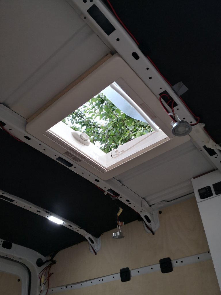

Zwischenzeitlich habe ich noch das erste Dachfenster eingebaut. (mini Heki)

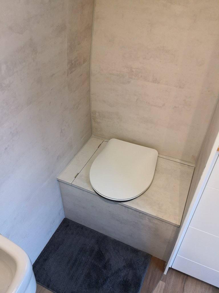

Das Vinyl im Bad ist auch soweit fertig verklebt.
