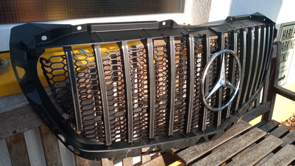

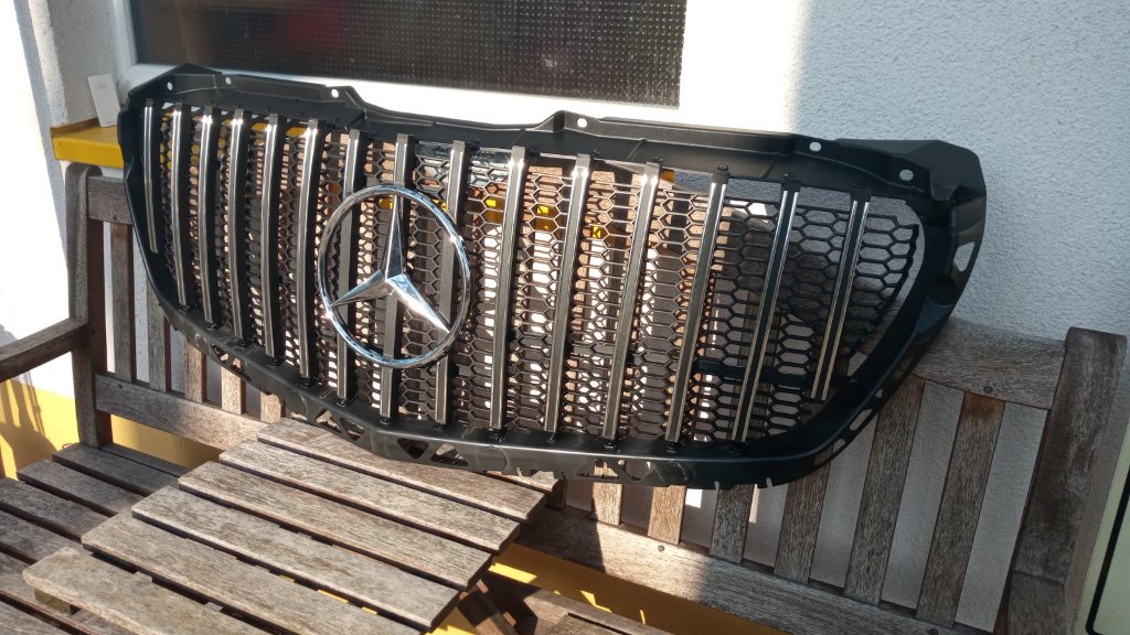

Nochmal zum Panamericana-Grill...
Making of: mehrere Meter Alu-Vierkantrohr 15x15x1, in Form gebogen per selbst gefräster Pressschablone. Haltewinkel der Streben oben / unten einzeln individuell gekantet und damit die Streben per Karosserieblindniet am "leergeräumten" Originalgrillrahmen befestigt. Kühlergrillgitter aus dem Tuningzubehör über ebay bezogen. Streben mit strukturierter Klebefolie schwarz foliert. Dann Chromstreifen als Meterware je 2x auf die Streben. An der Blechmaske, die hier nicht auf den Fotos ist, wurden die oberen Haltelaschen entfernt. Last nut not least den Stern von der BR314.
Folgende Benutzer bedankten sich beim Autor der.harleyman für den Beitrag (Insgesamt 4):
Rosi (05 Okt 2021 11:22), sonnyboy (05 Okt 2021 11:37), WilleWutz (05 Okt 2021 20:47), MorrisVan (08 Dez 2021 11:52)

der.harleyman hat geschrieben: 05 Okt 2021 11:15 Nochmal zum Panamericana-Grill...
Wie der Sprinter zuvor überhaupt fuhr, ist/bleibt mir ein Rätsel :?: :lol: Beeindruckende Arbeit :!: :shock:

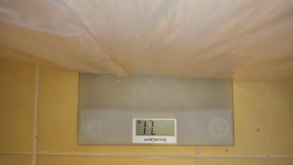

Will man im Auto seine Zeit verbringen, soll ein Tisch in manchen Situationen hilfreich sein...
Bei meinem Ausbau werde ich die Sichtflächen in Bambus und Filz halten. So ist wenigstens der Plan...
Beim Baumarkt mit dem großen roten Logo gibt es Möbelbauplatten aus Bambus in mehreren
Maßen. Ich habe mir mal zwei Stück gegriffen und eine davon etwas schmaler zusägen lassen.
Mit versteckten / versenkten Scharnieren habe ich dann eine Fläche von 70 x 80cm. Das sollte
reichen. Allerdings war mir das Teil zu schwer. Ganz nebenbei sind 18mm für einen Tisch rein
optisch relativ dünn. Das kann man bestimmt ändern oder? Also ab in den Keller... :D
Die Ausgangsbasis: faltbare Platte in 18mm inkl. Scharniere: 7,1kg

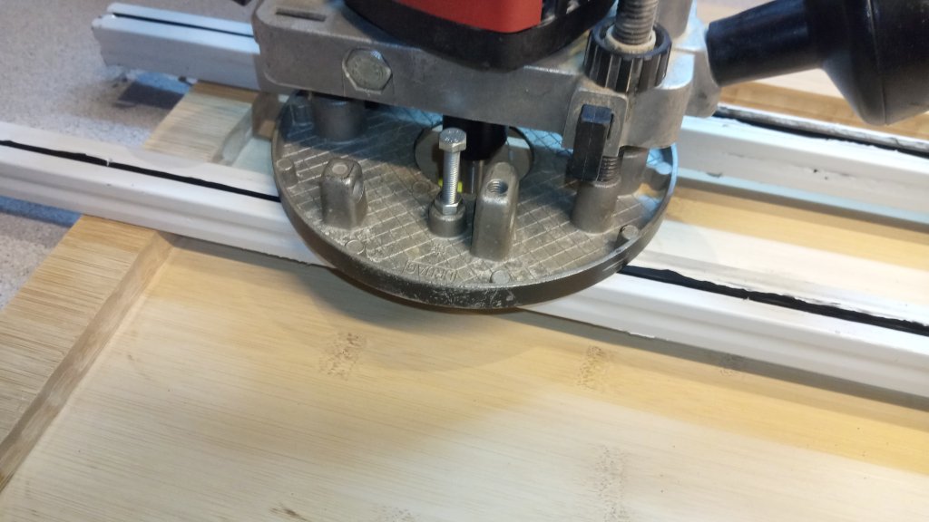

Auf 2020-Profilen, die hier noch mit Schutzfolie überzogen sind führe ich die Oberfräse in ihren Bewegungen.
Ich setze einen etwa 5cm großen Holzfräser ein. Das ist das absolute Maximum bei diesem relativ harten Material und der Leistung des Fräsmotors.
Mittels Oberfräse entferne ich so den inneren Teil der Platte zu etwa 3/4

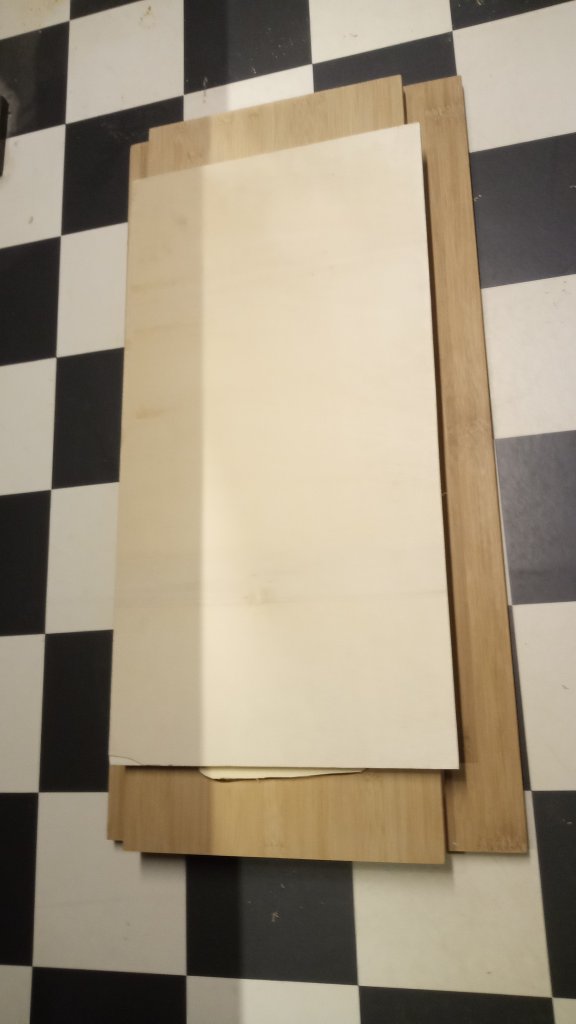

Jetzt wird eine Füllung aus XPS zugeschnitten.
So sieht also die Platte von innen aus...

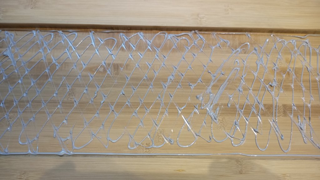

...dann Kleber.
...dann Kleber.
Auch die andere Platte. Kleber...

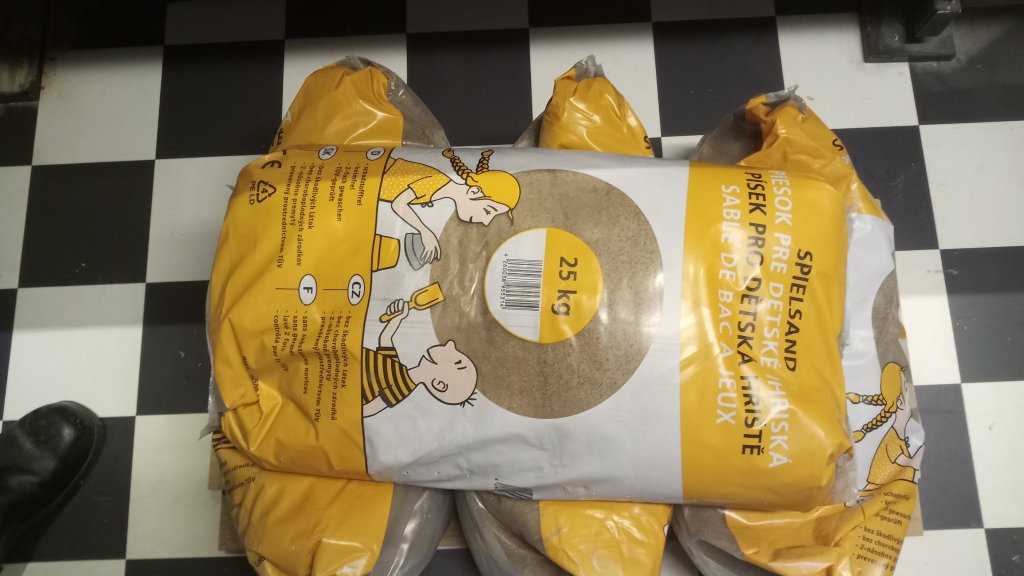

Nachdem die XPS-Platten an ihrem Platz im Klebebett sind, ab auf den Fußboden mit den Platten. Ein Brettchen als Zwischenlage drauf...
... dann Sandsäcke zum Pressen. Ob 100kg ausreichen?
Feierabend für heute! Fortsetzung folgt bestimmt... :D

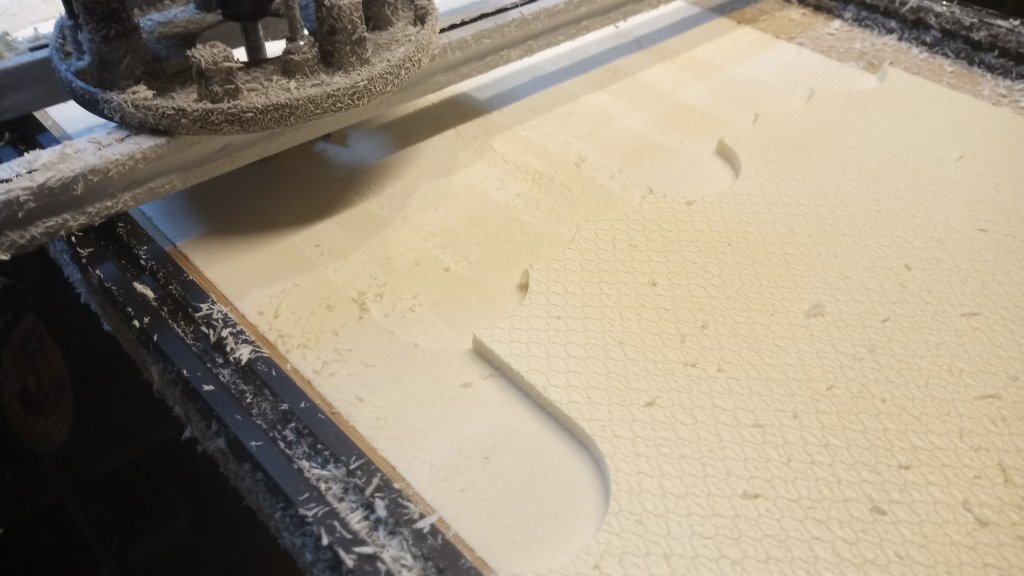

Re: Noch´n Campervan? Planfräsen...
#74

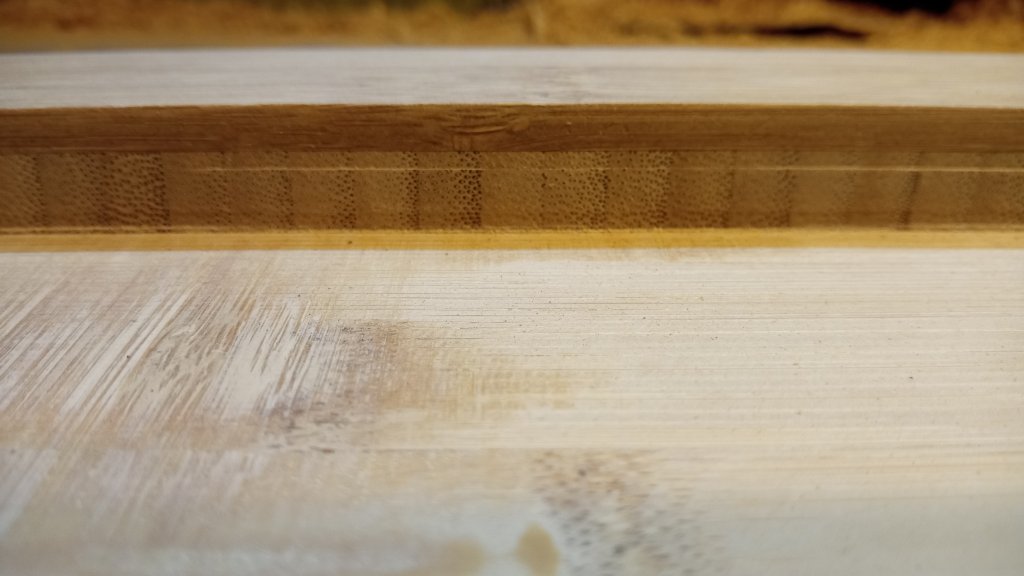

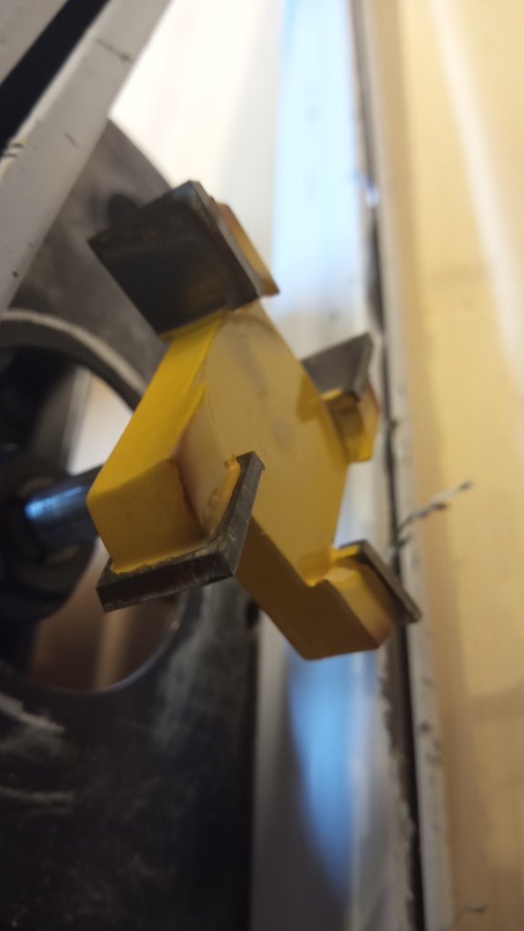

Da die XPS-Füllung stärker ist als meine gefräste Vertiefung, muss das nun plangefräst werden...
...wieder Oberfräse, wieder Aluprofilschienen.

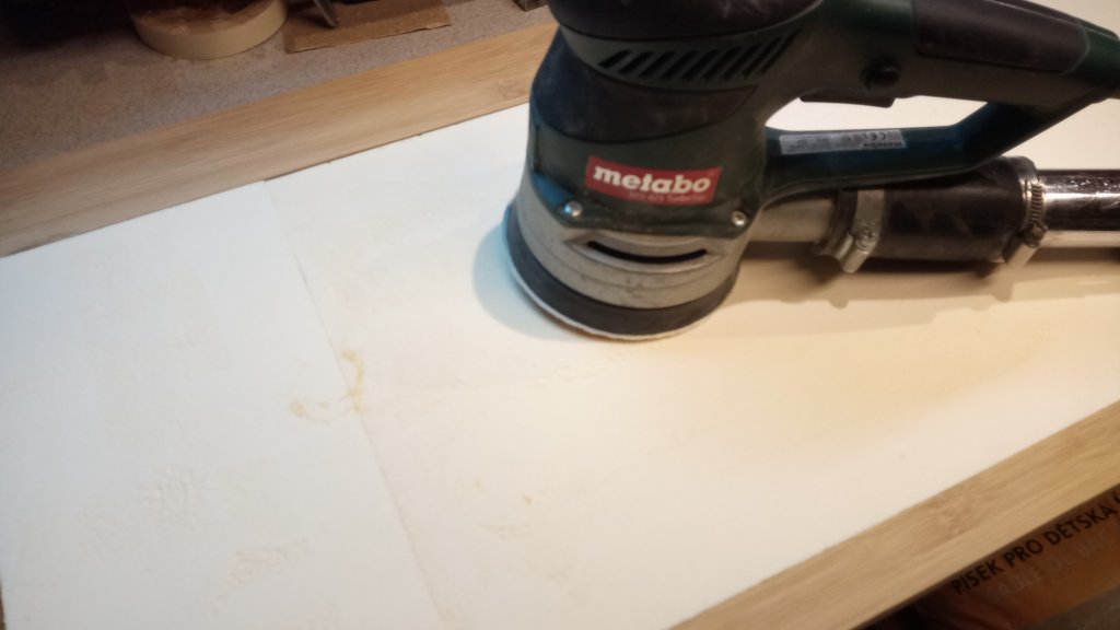

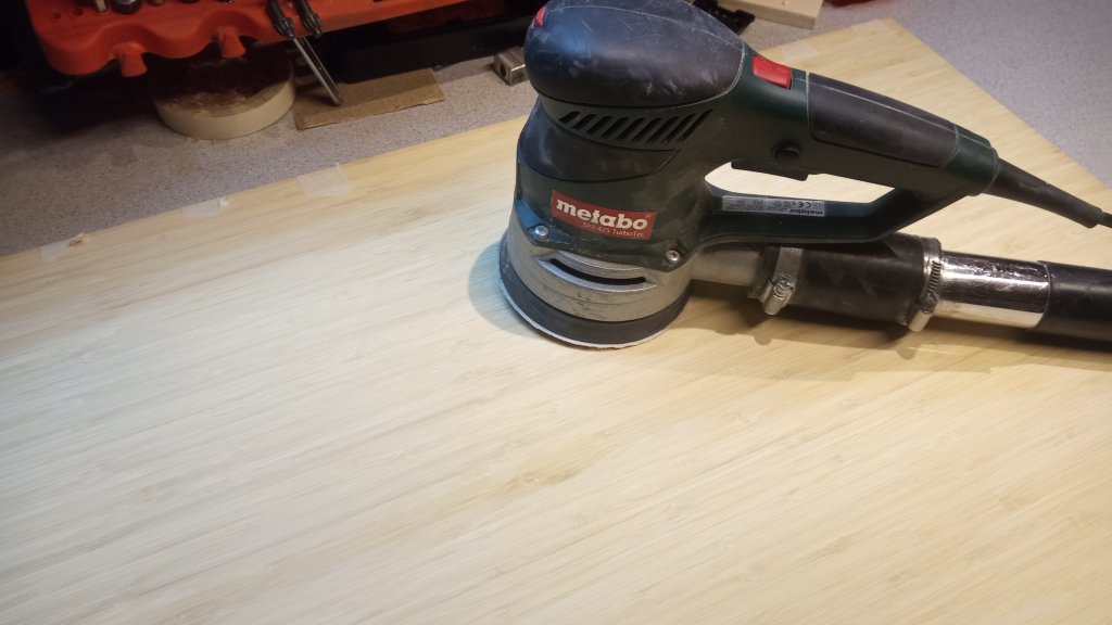

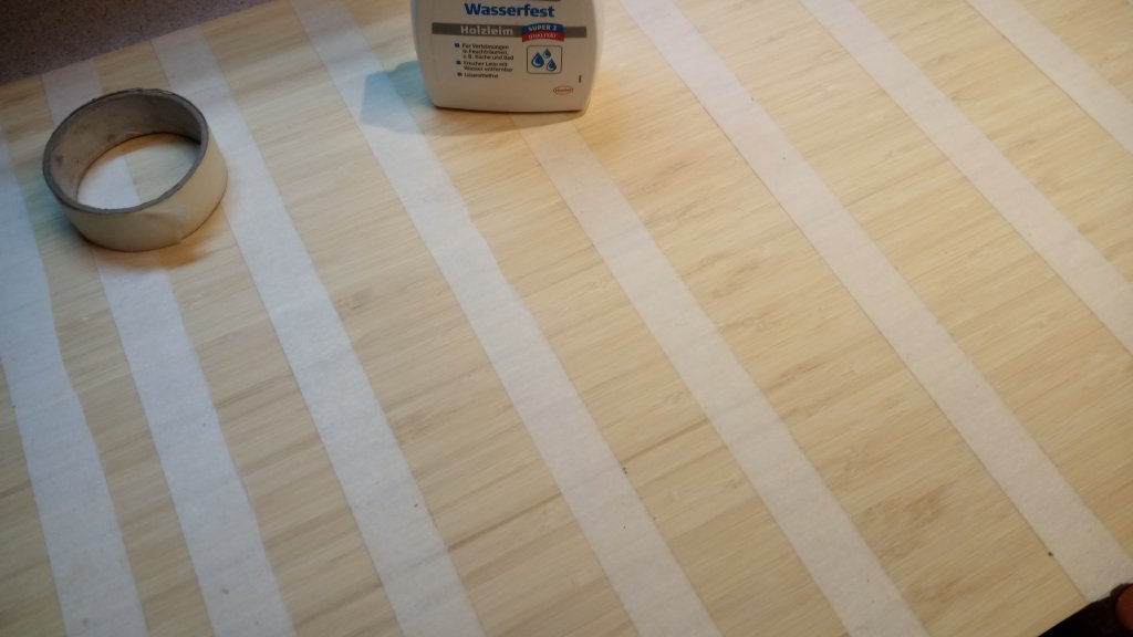

Jetzt ist die Gegenseite dran. Eine Lage (hoffentlich ausreichend) dickes Bambusfurnier. Naturgemäß bestehende Risse habe ich verleimt und das Ganze mit Klebeband zusammengehalten.
Die später nicht sichtbare Unterseite wird noch einmal leicht abgeschliffen, um kleinere Unebenheiten zu beseitigen.
Das Gleiche geschieht mit der gestern vorbereiteten Tischplatte.
