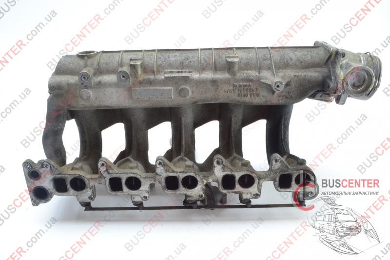

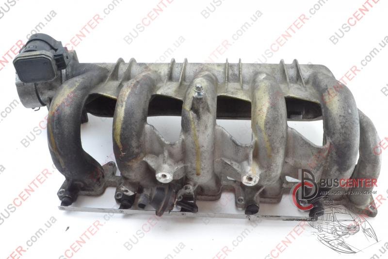

Danke, dort sieht man jedoch nicht mal hin, maximal mit einem Minispiegel vom Zahnarzt das hab ich auch so gemacht.
Also wird Foto machen schwierig. Ich hab das Gestänge auch auf Drosselklappen offen geschoben und festgeklemmt. Er geht trotzdem nicht.
Hier aber mal ein Beispielfoto von unten aus dem Internet.
Das mit einem geschraubten Kugelkopf hab ich mir auch schon gedacht nur leider ist die Mechanik so klein das dies dort nicht funktionieren wird :-(
