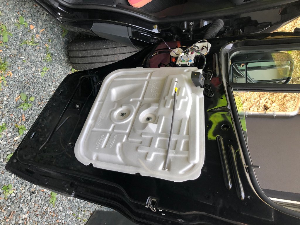

Guy Incognito hat geschrieben: 01 Mär 2023 21:46 Hast du zu einer thermischen Isolierung der Sprinter Tür nähere Informationen?
Ob meine Antwort noch Relevanz hat oder nicht, weiß ich nicht, aber erwähnen wollte ich es trotzdem mal.
Die meiner Meinung nach preis-/leistungstechnisch beste Isolierung ist Alubutyl.
Auch am einfachsten zu Verabeiten - zurechtschneiden auf die klebrige "Teerseite" aufdrücken.
Ich habe mal paar Bilder in den Anhang gepackt, wie ich die Türen isoliert habe.
Verwendet habe ich normales ABM Alubutyl 2mm Stärke.
Hintergrund war der Einbau der Jehnert 2-Wege-Lautsprecher, wie auch am Anfang des Themas verlinkt. Danke dafür :D
(EDIT)
Funktioniert einwandfrei als Schallisolierung und Vibrationsdämpfung der Plastikverkleidung der Türen.
