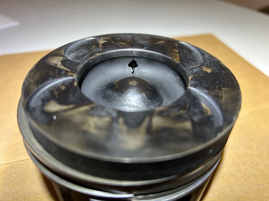

So heute war ich beim Motorenbauer.
Seine Diagnose:
Die Injektoren waren es nicht.
Es hat sich scheinbar ein ganz feiner Riss am Kobenrand gebildet, der sich dann immer weiter nach unten ausgebreitet hat und dann, an der dünnsten Stelle des Kolbens, zu einem Loch geworden ist.
Die Spezialisten haben dann auch noch Laufspruen an der Kurbelwelle (da wo das Pleuel läuft) entdeckt.
Der Mechaniker meinte: "es hätte wahrscheinlich nicht mehr lange gedauert, dann hättest du einen Kurbelwellenschaden gehabt ..."
Seine Diagnose:

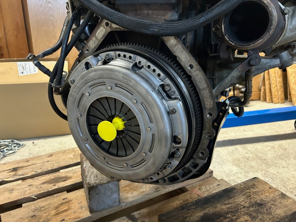

So, jetzt geht es los!
Heute habe ich meinen Motor zurückbekommen.
Und bevor morgen der Einbau beginnt, habe ich heut noch schnell ein neues Schwungrad und eine neue Kupplung montiert.
Und den Übeltäter für meinen Motorschaden habe ich auch mit zurrückbekommen:
Ein schönes Löchlein hat der da ...
- Folgende Benutzer bedankten sich beim Autor Mopedfahrer für den Beitrag (Insgesamt 5):
- Surfsprinter (08 Nov 2025 07:34), Sprinter_213_CDI (08 Nov 2025 09:34), Kilian.a (08 Nov 2025 10:17), Zimmermanni (08 Nov 2025 20:27), OM18 (11 Nov 2025 21:51)

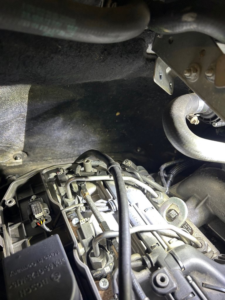

So, heute brauche ich mal Hilfe von den "alten Füchsen"
Ich bin ja gerade am Wiedereinabau meines revidierten Motors.
Die gute Nachricht: er hängt schon wieder richtig drin und ich bin ganz stolz, dass ich dass ganz alleine geschafft habe. Auch wenn es alleine eigentlich keinen Spass macht, aber man sieht: es geht
So, nun zu meiner Frage:
Es geht um den Motor 646.986.
Neben den gefühlt tausend Kabeln die ich wieder anschließen muss, finde ich keinen Anschluß, wo dieser Schlauch angeschlossen werden soll/könnte:
Der Schlauch kommt hinten aus dem Zylinderkopf und geht (vermutlich) in Fahrtrichtung links irgendwie hinunter Richtung Achse.
Wahrscheinlich ungefähr so:
Aber da gibt es nichts, wo der Schlauch ran könnte. Zuerst dache ich an die Drosselklappe - aber da ist auch nichts.
Weiß jemand wo der Schlauch hingehört?
Oder ist es richtig, dass der einfach so runterhängt und nirgens angeschlossen gehört, z.B. als Entlüftung?

Re: Motorschaden 906
Das ist der "Entwässerungsschlauch" für den Injektorschacht und fällt links an der Getriebeglocke runter.
- Folgende Benutzer bedankten sich beim Autor v-dulli für den Beitrag (Insgesamt 2):
- Mopedfahrer (11 Nov 2025 23:01), Rosi (12 Nov 2025 10:12)
Servus Helmut,
vielen Dank! Da fällt mir ein Stein vom Herzen
Dann kann ich mich jetzt so langsam von hinten nach vorne mit den Anbauteilen durcharbeiten
