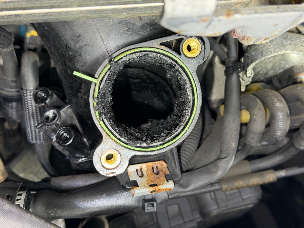

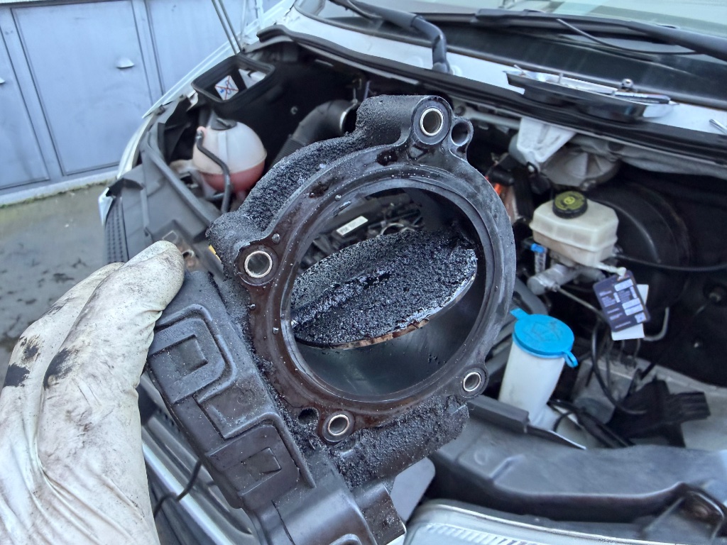

Re: Software oder Fehler

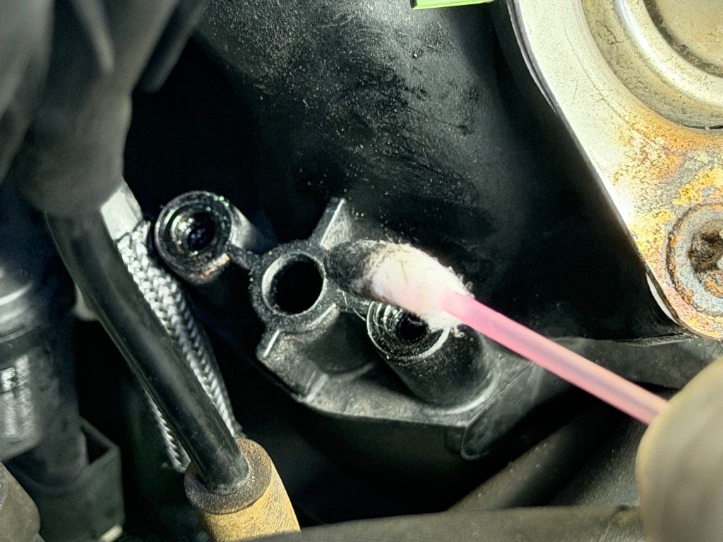

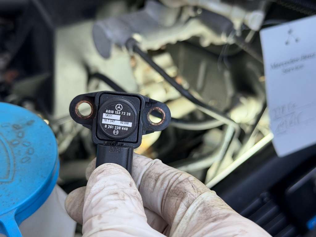

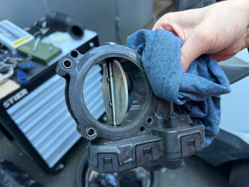

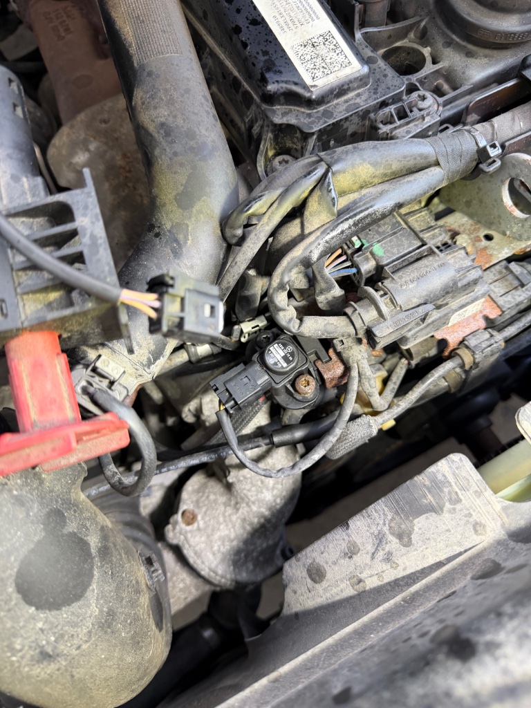

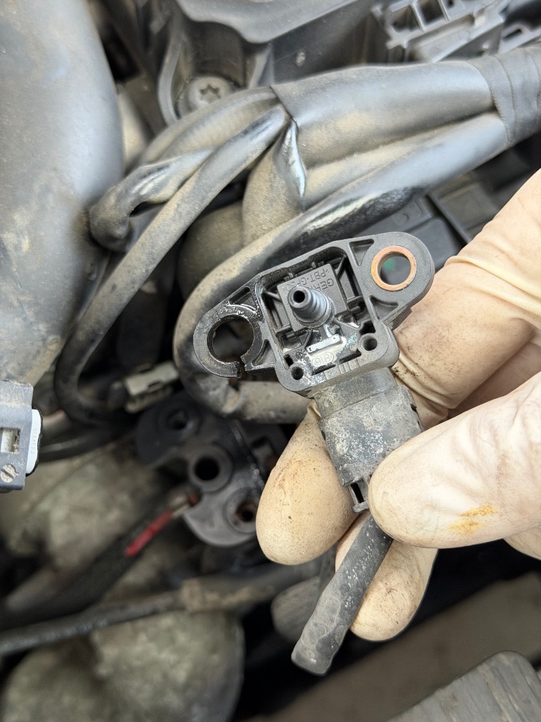

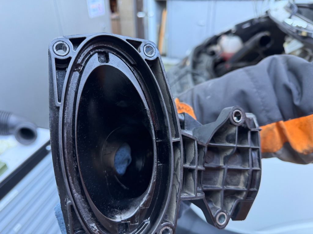

Also die Fehlermeldung P0240 kommt wieder. Ich habe den Sensor A0101537228 bestellt. Ob aber der Sensor die Ursache (Turboladedruck - Sensor B/ Kompressor - Ladedruck -Sensor B - Bereichs -/ Funktions - Fehler) ist, bin ich mir nicht sicher.Rosi hat geschrieben: 25 Feb 2026 10:02roti6969 hat geschrieben: 25 Feb 2026 09:15 Würde mich interessieren, ob Software Update mehr Schuld dran ist…Hattest Du denn den Fehler vom 18. Dez 2025 gefunden + abgestelltroti6969 hat geschrieben: 18 Dez 2025 06:34 Ich habe seit neusten P0240, MKL an aber ohne Notlauf. Auto fährt ganz normal. Leider habe ich hier dazu nichts gefunden, kann mir jemand bitte helfen?![]()
Re: Dieselskandal: Kommt nun Software-up oder nicht?
Also Sensor getauscht, nichts gebraucht. Ansaugung gereinigt, nicht gebraucht. Dann ist mir eingefallen, da ist noch das gleiche Sensor direkt am Turbolader, ausgebaut und da ist mir schon eine Korrosion am Stecker aufgefallen. Also Sensor den ich gekauft habe getauscht und seitdem ist Ruhe! Also vll hilft das jemandem.
