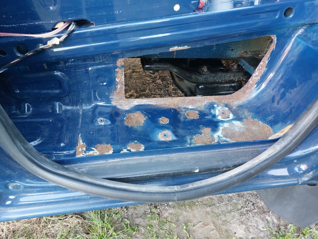

Ich hab heute den "Fehler" gemacht ein 7 adriges Kabel zur Anbindung einer Dachbedieneinheit vom Fahrersitzkasten durch den Einstieg in die Asäule ziehen zu wollen.
Naja, geht ja noch für nen 13 Jahre alten Sprinter
Fahrerseite:
Da die BSäulen Verkleidungen eh grade raus sind, dachte ich mir, guck auf der Beifahrerseite auch mal, ist ja garnicht so schlimm wie erwartet....
Hölle! Braune Hölle!
Die "Dichtung" von dem Fach in der Trittstufe beim Vormopf ist offenporig und total platt gedrückt, daher viel Wasser dort.
Also alles entrostet und mit Ovatrol getränkt.
Falls es morgen trocken ist kommt Brantho drauf.
Samstag alles notdürftig wieder zusammen bauen, da brauch ich den Wagen. :lol:

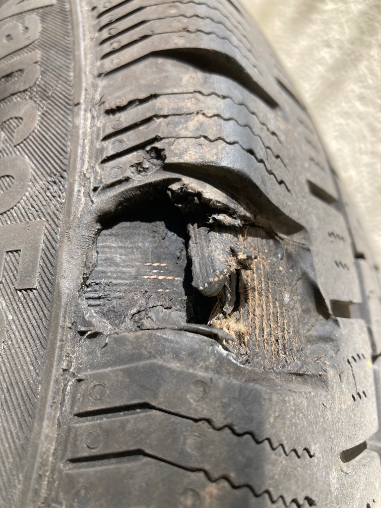

Ab jetzt schau ich beim Sprinter vor jeder Fahrt die Reifen an.
Der hat die Luft noch gehalten aber ein spitzer Stein :shock:
Verfasst: 13 Apr 2025 18:06
von Schnafdolin
Böse, böse.... Wieviel Nm hat eigentlich der Akku-Schlagschrauber? Reicht der, oder musst du dich vorher ans Rohr hängen?
Verfasst: 13 Apr 2025 22:21
von Windy-ZX
Der große Makita hat 1000Nm Lösemoment.
Das reicht fürn Sprinter.
