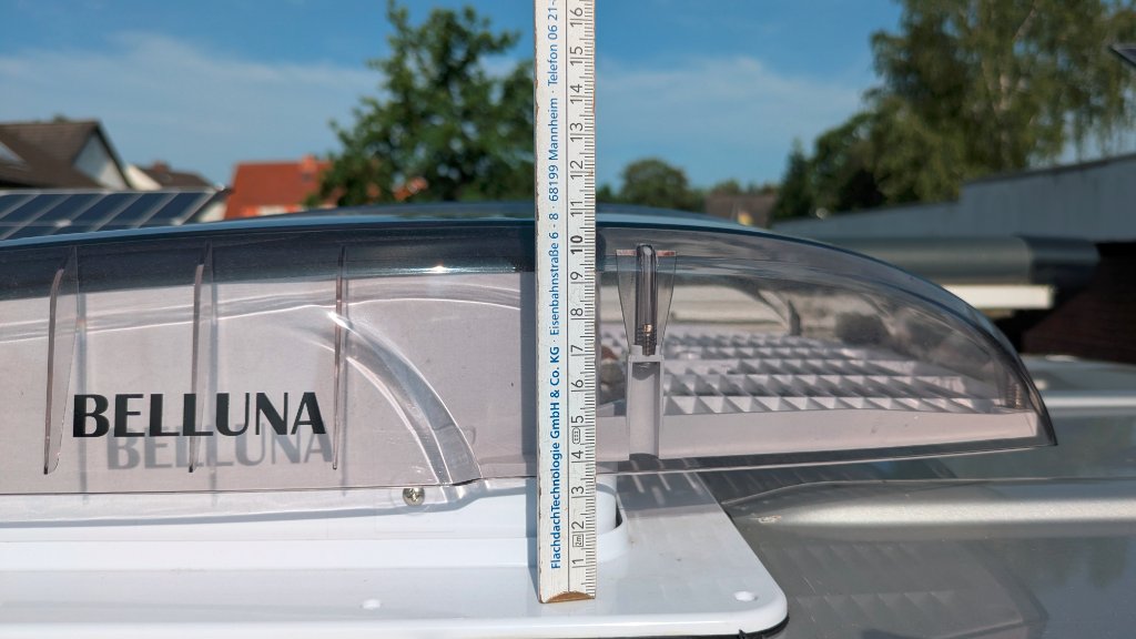

So, jetzt das Versprochene zum Belluna Super-Fan.
Die Herstellerangabe zur Aufbauhöhe im geschlossenen Zustand passt zu dem was ich gemessen habe. Angegeben sind 127 mm, ich habe knapp 130 mm gemessen, aber das mit Zollstock und Wasserwaage in einer unmöglichen Position. Aus diesem Grund gehe ich davon aus dass die Angabe des Herstellers passt. Das Bild soll nur die Perspektive darstellen.
Einziger, leicht störender "Fehler", ist die Tatsache dass der Lüfter, zeitweise, mit wechselnden Drehzahlen läuft. In diesem Fall vermute ich, dass sich die Automatik, nahe der eingestellt Temperatur, nicht so recht entscheiden kann. Im Manuellmodus läuft der Lüfter auf eingestellter Leistung.
Der nächste größere Test erfolgt in wenigen Tagen in Norwegen.
