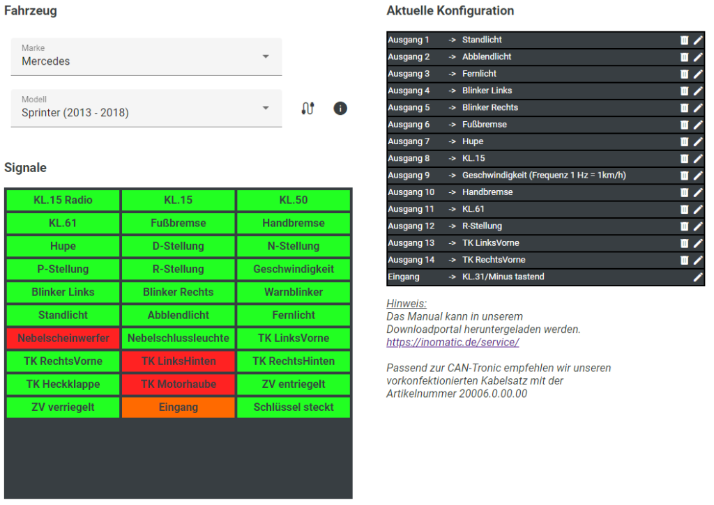

alexbrickwedde
Beiträge: 104
Registriert: 13 Nov 2020 17:48
Re: Fragen zum PSM Modul
#78
Beitrag von alexbrickwedde »
asap hat geschrieben: 15 Jun 2023 02:18
alexbrickwedde hat geschrieben: 14 Jun 2023 20:43 Bei Interesse kann ich gerne nach'm Preis fragen.
Ja, frag Mal nach
UVP 189,- €, direkt über inomatic zu beziehen. Die im Anhang (Sprinter 2013-2018) grün markierten Signale lassen sich frei/beliebig auf die 14 Ausgänge konfigurieren.
alexbrickwedde
Beiträge: 104
#79
Der-Chris hat geschrieben: 15 Jun 2023 10:22 Bei Variante 1 muss ich irgendwo das Plus vom Fernlicht anzapfen und bei der Variante mit Modul muss ich an irgendeinem CAN einmal Can high und einmal Can low anzapfen, oder?
Beim Can-Tronic Modul ist als Hilfestellung für den Sprinter "Klimabedienteil (CAN High -> Rot/Braun und CAN Low -> Braun)" angegeben. Und natürlich Spannung für's Modul.
