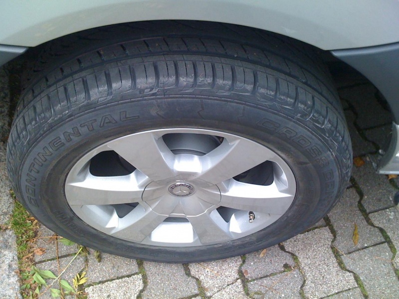

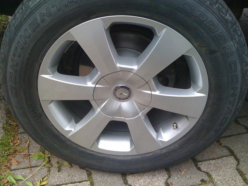

Hallo silversufrer, steht eigentlich exakt weiter oben im Thread !silversufrer 319 hat geschrieben:Hi Hans
Ich wollte gerne ein paar schöne Alus haben, aber nicht Mercedes.Mein Problem ich blicke da nicht durch:Lochkreis ,Einpresstiefe und und und.
Ich habe nen 319 3,5t
Achslast vorne 1650 kg
Achlast Hinten 2250 kg
Reifen sind zur Zeit 235/65R16C 115//113R
Würde gerne minimum 18 Zoll haben wollen und jetzt geht es los, ich habe kein Plan von der Materie.
wie schon gesagt Lochkreis, Einpresstiefe, Felgen und Radgröße vielleicht kannst Du mir ja weiter helfen
sage schon mal danke
Du hast 3,5 to und Deine von Dir oben aufgeführten Achslasten, exakt wie mein Fahrzeug, dann brauchst Du Felgen mit den entsprechend hohen Achs- und Rad-Lasten und auch Reifen mit dem entsprechend hohen Lastindex, keine SUV-Reifen (billiger), also exakt meine Felgen/Reifenkombination. Es gibt sie in silber und in schwarz:
Schwerlastfelgen für Mercedes-Sprinter-Typ-906: ORC - Adventure - 8518
Felgen-Hersteller: ORC - Deutschland
Felgen-/Radgrösse: 8 ½ J x 18 H2
Felge zulässig für Achslasten maximal: 2260 kg
Felge zulässig für Radlasten: 1.130 kg
Felgen-Einpresstiefe: ET 50
Felgenlochkreis: 130/6
Felgen-Ventile: Metallschraubventile
Reifen-Bezeichnung: Conti Cross Contact UHP 255 / 55 R 18 C 116 / 114T
silversufrer 319
- Beiträge: 65
- Registriert: 19 Jan 2010 12:25
Re: Übersicht Alufelgen NCV3
Hi Hans
aber du schreibst doch Felge Achslast 2060 kg ich brauche doch 2250kg
oder sehe ich da was falsch
- Hans
- Moderator
- Beiträge: 6318
Ups, ist natürlich nur ein "Verschreiber", da fehlt ne 2, muß heißen 2.260 kg, haben die "Felgen-Spezialisten" hier eben deswegen nicht beanstandet, weil untersilversufrer 319 hat geschrieben:Hi Hans
Radlast 1.130 kg steht und das mal 2 wieder die 2.260 kg ergibt !
Also alles im grünen Bereich, sonst würde es bei meinem ja auch nicht passen !
