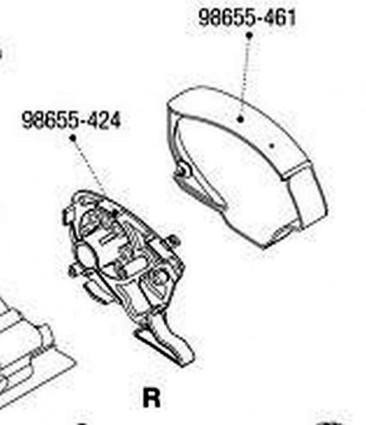

FIAMMA F65 Ersatzteile 05424-01A und 04444-01T
In meiner Not bzw. der Unwillig- und/oder Unfähigkeit sog. Fachhändler frage ich an dieser Stelle, wo ich den Gehäuseverschluss rechts - Fiamma Ersatzteil Nr. 05424-01A und die Endkappe rechts Titanium - Fiamma Ersatzteil Nr. 04444-01T - passend zur Markise Fiamma F65 kaufen kann. Die Ersatzteilliste nützt mir nämlich insofern nichts, weil ich die Ersatzteilnummern nirgends im Internet finde.

- Beiträge: 6094
FIAMMA F65 Ersatzteile 98655-424 und 98655-461 oder 98655-33
Ich bin mir 100% sicher, weil ich die Nummern aus der Bedienungsanleitung zur Markise entnommen habe, ABER möglicherweise wurden diese Nummern ersetzt.

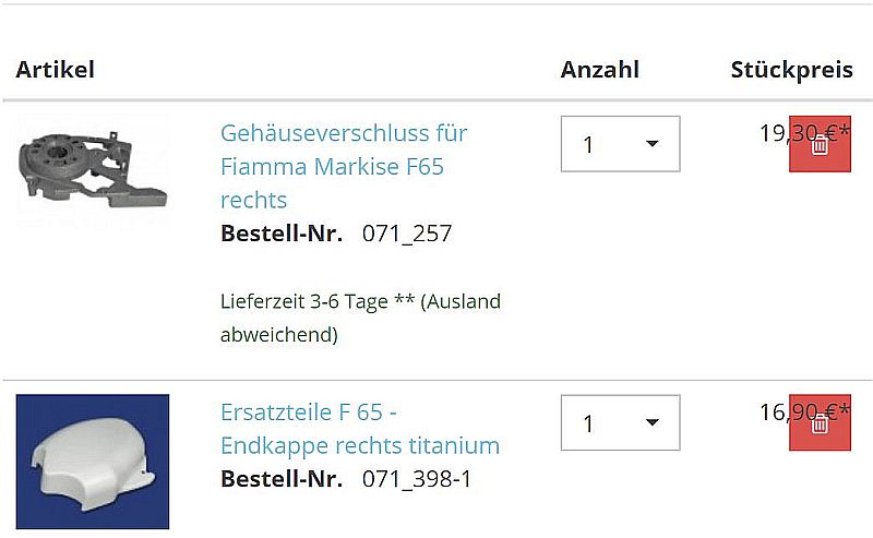

- Beiträge: 6094
FIAMMA F65 Ersatzteile EAN 8004815274498 und 8004815274900
Tatsächlich bekam ich einzig vom Campingmrkt Thomas alias campinghop24.de entsprechende Links mit wiederum anderen Teilenummern, jedoch zumindest scheinbar gleichen Abbildungen.
http://www.campingshop-24.de/campingart ... s-titanium
http://www.campingshop-24.de/campingart ... f65-rechts
- Beiträge: 6094
Re: Markise NCV3
Die originalen Teile von FIAMMA Made in China haben die ursprünglich von mir ermittelten Teilenummern und passen.
