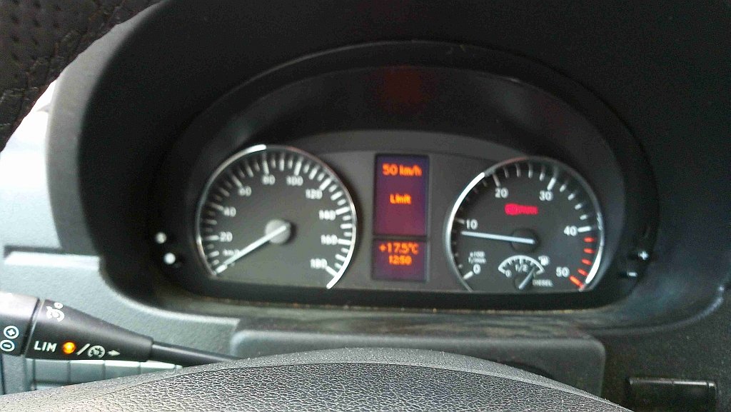

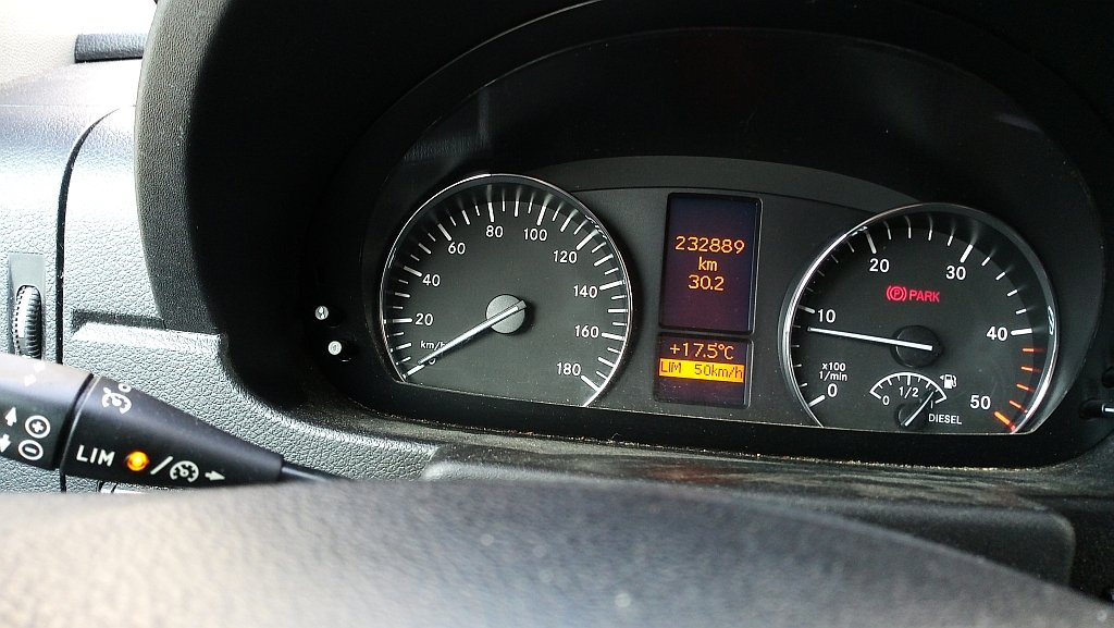

War heute bei Mercedes in Hoppegarten und habe meinen Tempomaten freischalten lassen.
Jedoch hatte die Probleme mit meinem nachgerüsteten Highline KI.
Der Server von MB war nicht bereit das Highline KI zu akzeptieren und dafür dann den Tempomaten freizuschalten, laut Auskunft von Stuttgart sollte ich alles neu bestellen und mehre T€ zahlen, damit das "Ordentlich" für das Fahrzeug abgelegt werden kann und dann würde der Tempomat auch das Symbol mit Geschwindigkeit im KI anzeigen.
Habe das abgelehnt und den Tempomaten nur für ein Lowline LI freischalten lassen.
Auf der Heimfahrt konnte ich wegen dem Verkehr den Tempomaten nicht testen aber den Speedlimiter und der funktioniert und zeigt auch alles im KI an. Aber warum sollte hier das Symbol nicht angezeigt werden, wenn bei dem Limiter alles angezeigt wird.
Die habe sich aber Mühe gegeben es hinzu bekommen und es blieb auch bei den vereinbarten 70 €.
