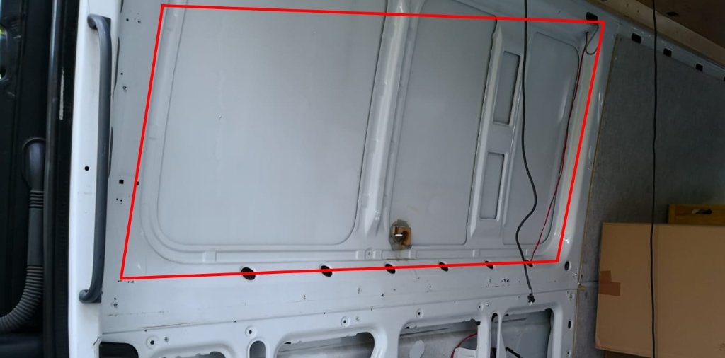

Habe vorhin mit dem TÜV telefoniert.
Vielleicht habe ich mein Anliegen auch schlecht beschrieben, aber am Telefon wurde auf die Steifigkeit verwiesen. Nach Möglichkeit sollte ich mir eine Freigabe von Mercedes besorgen und mit mehr Informationen in petto nochmal Kontakt aufnehmen.
Ich gehe mal davon aus, dass genau dieser Ausschnitt dafür entfernt werden muss:
Re: "Ohren" für´s Querbett zur Verbreiterung
Besorge dir die Aufbaurichtlinien zu deinem Fahrzeug. Dort steht genau drin, was du heraus schneiden darfst, und in welchen Fällen du eine Zusage vom Fahrzeughersteller einholen musst. Die Aufbaurichtlinie sollte auch dem TÜV genügen, sofern du die Vorgaben einhältst.

Es ist immer wieder das gleiche Theater...
warum soll man denn da die Steifigkeit nachweisen? Wenn die Karre an dieser Stelle ein Fenster drin hat, ist der doch auch steif genug, oder? Wenn dann noch die "Ohren" eingeklebt werden, ist der Karren nachher steifer als vorher. Das sollte auch dem Inschenör klar sein. Bei meinem hab ich die originalen Fenster durch Dibondplatten ersetzt und zwei solcher versteifenden Profile hinterklebt, damit die Dibondplatten nicht allzusehr vibrieren können. Gottlob hat das der Prüfer gar nicht gesehen, sonst hätte der gleich wieder nach einem Festigkeitsgutachten gefragt. Nervensäge...
Ich hab mittlerweile soviel schlechte Erfahrungen mit Prüfern gemacht, die wahrscheinlich Angst vor ihrem eigenen Schatten haben und nachts mit dem Fuß am Lichtschalter schlafen, die Flinte unterm Kopfkissen..... und in den letzten Jahren ist das wirklich immer schlimmer geworden. Eigentlich könnten wir einen eigenen Thread nur für TÜV/DEKRA- Bockmist aufmachen
Der abnehmende Inschnör muss gegebenenfalls seine Ohren hinhalten, wenn sein abschließendes Urteil nicht fundiert ist. Gern greift er dann auf andere Gutachten zurück, mit denen er seinen Rücken frei halten kann.
Mit den Fenstern ist das so eine Sache. Originalfenster sind eingeklebt, die tragen zur Steifigkeit mit bei. Und das ist mittels Versuche getestet und geprüft worden. Die Fensterprofile innen sind beim Kastenwagen unter Umständen nicht mit dem Außenblech steif verbunden, beim Kombi ist dies jedoch der Fall. Und das Material der Ohren spielt auch eine Rolle, ist es steif genug? Kollabiert es früher als das ursprüngliche Blech? Splittert es womöglich bei Bruch? Da sind noch mehr Fragen, der Job des beurteilenden Inschnörs ist nicht so einfach.Schnafdolin hat geschrieben: 15 Mai 2019 14:47Wenn die Karre an dieser Stelle ein Fenster drin hat, ist der doch auch steif genug, oder? Wenn dann noch die "Ohren" eingeklebt werden, ist der Karren nachher steifer als vorher. Das sollte auch dem Inschenör klar sein.
