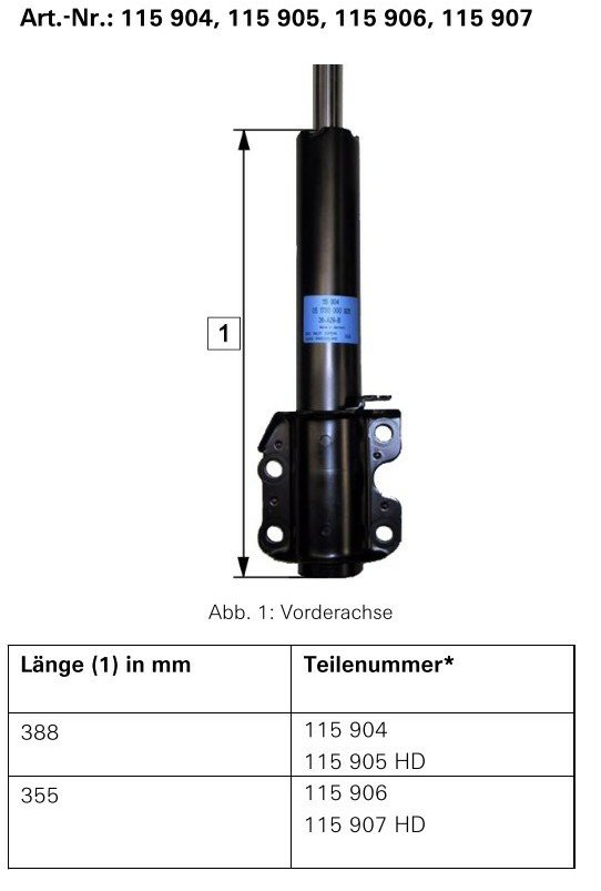

...die gezeigte 904 320 23 30 ist übrigens die Vergleichsnummer zum Sachs 115905.
Naja, und ausser zu großem Ausfederweg kommt natürlich noch der um 30mm verkürzte Einfederweg zum Tragen...wenn nicht gleichzeitig die 1750kg Feder verbaut ist, könnte es theoretisch passieren, dass der Dämpferwege zu Ende ist bevor die Gummipuffer die Querlenker stoppen...das knallt dann und dürfte innerhalb kurzer Zeit zum Totalausfall führen.

...wenn die Dämpferlänge nicht sonderlich relevant wäre hätte die kostenbewußten Kaufleute bestimmt einen Typ für alle Achsen genommen...es wird eine Abhängigkeit zur Federhärte/Achslast in Verbindung zu den Anschlagpuffer der Querlenker geben...die müssen den Weg dann sicher begrenzen bevor der Dämpferweg zu Ende ist.
Ein langer Dämpfer dort wo wo ein kurzer gefordert ist, kann deswegen zum Problem werden...ein kurzer Dämpfer statt eines langen kommt beim Ausfederweg zu früh an seine Grenzen...
Ich kann nur für den LT 2WD relativ sicher sagen, dass der 3,5to mit verstärkter (1750kg) Vorderachse und der 4,6to generell eben die langen Dämpfer benötigen...vermutlich weil sie unbelastet vorne höher stehen...und trotzdem der Restausfederweg erhalten bleiben muß. Andererseits besteht seltener die Gefahr, dass sie voll ausgelastet bedingt durch Fahrbahnunebenheiten bis auf die Anschläge Durchfedern.
Gruß, Uwe.
Gruß, Uwe.

Mein 4,6t Sprinter mit 4x4 wurde original mit "kurzen" Dämpfern ausgeliefert. Der ist deutlich höher und hat eine (vermutlich lahme) doppelte Feder verbaut.
Laut Sachs/ZF ist der originale Dämpfer wieder ein anderer und so gar nicht über den freien Handel zu beziehen?!
Ohne die Längen der ausgezogenen(!) Dämpfer zu kennen ist kurz und lang irreführend.
Ein langes unteres Rohr könnte bei gleicher Feder aber gleich langem oberen Rohr sogar mehr Platz und Schutz vor dem durchschlagen haben...
Also ein Apothekendämpfer wird es definitiv nicht.

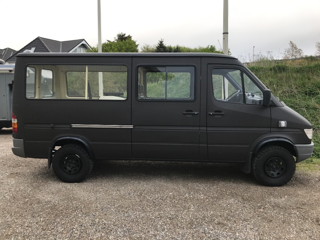

Re: LT 35 höherlegen - Alternative VB-Coilsprings?
Hallo Gemeinde!
Ich habe gerade folgende Umbaumaßnahmen getätigt:
VA Vancompass Höherlegung Fahrschemel 5cm, dazu neu Blattfeder aufgesprengt 5cm, dazu Coilsprings, Keile für den Sturz
HA Klötzer 5cm von Goldschmitt, Federn von Marquart Stufe 3
Funktioniert alles tadellos und wertet das Auto optisch auf!
Ach so, die Coilsprings müssen nicht sein, geht auch ohne sehr gut! Bringt an Höhe auch nur 3 cm.[attachment=0]IMG_3224.JPG
