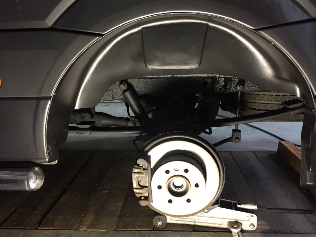

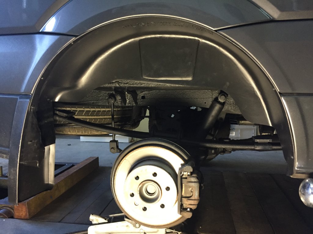

Montage LOKARI Radhausschalen NCV3 ./. VS30
Die Ausführung und Montage am NCV3 weicht vom VS30 marginal ab. Ein Helfer + Klebeband sind förderlich ./. allein mühselig
Beim NCV3 beginnt man hinten, optimal mit dem Loch der Spritzlappen, das man ggf. in den Radlauf bohren muß und arbeitet sich nach vorn. Die Prägung des vordersten, unteren Loches finde ich suboptimal und bohre etwas daneben. 2 weitere Löcher, resp. Schrauben halten an den Seitenleisten im Plaste. Insgesamt liegen 4 Schrauben bei.
Tatsächlich haben die rechte vs. linke Seite erheblich unterschiedliche Neigungen, die mich selbst anfangs zum Grübeln brachten, jedoch unerheblich sind.
Statt die Schrauben direkt ins Blech zu schrauben, empfehle ich alternativ diese U-Klammern auf das Blech zu schieben, in die man die Schraube dreht. Das Loch in der Karosse muß dafür allerdings größer, als das Gewinde der Schraube sein. Alternative wäre sogar ein Plastedübel mit Stift darin, wie in/an den Stoßstangen.
LOKARI ist m.E. primär funktional, weniger ästhetisch, aber alternativlos. Die äußere raue Kante fasen wir einseitig an und ziehen diese mit dem Messer glatt.

Beim NCV3 liegen m.W. 6 Schrauben für beide Seiten dabei, aber diese sind doch handels- und gebrauchsüblich, resp. beschaffbar.
Die erste wird am Spritzlappen verwendet, falls dieser nicht montiert ist, eine weitere vorne und eine weitere in das Plaste der Beplankung. Auf meinen Fotos haben wir 2 weitere Schrauben in die Plasteplanken geschraubt.

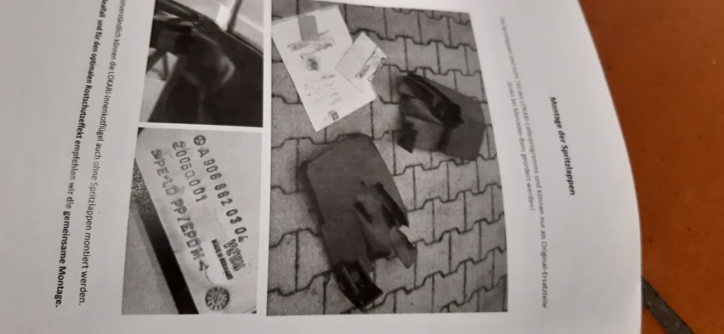

Hier die Produktnummer aus der Lokari-Einbauanleitung
