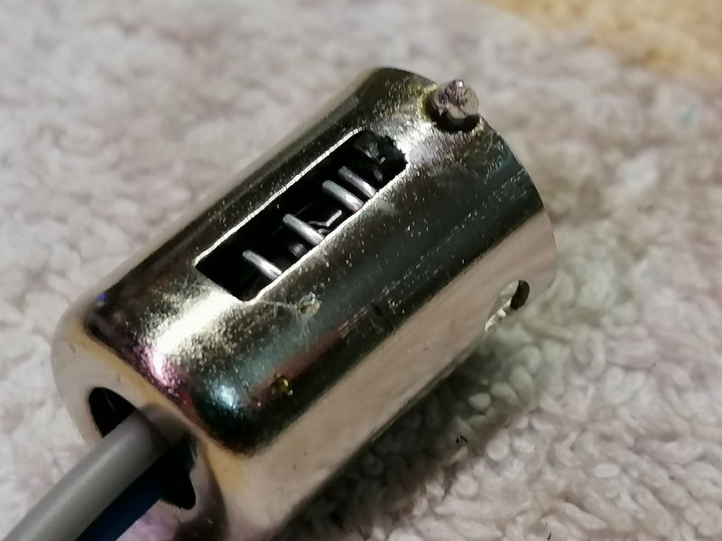

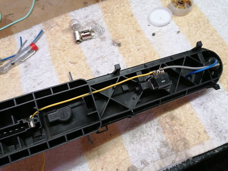

Der Plan D ist ja nach einer Idee vom Micha (MKF), anstatt des ganzen Elektronikkram einfach eine 2 Faden Lampenfassung zu verwenden. Wir haben uns dann zusammen gesetzt und einige Ideen durchgespielt. Zwei Ideen sind übrig geblieben, ich fasse mich mal kurz;
1. Idee
Die Verwendung einer Kontaktplatte aus einer 2 Faden Glühlampenfassung. Die war aber Kontakt-wackelig und ist daher verworfen. Sicherheit geht vor.
2. Idee
die Verwendung der ganzen 2 Faden Glühlampenfassung in Metall Ausführung.

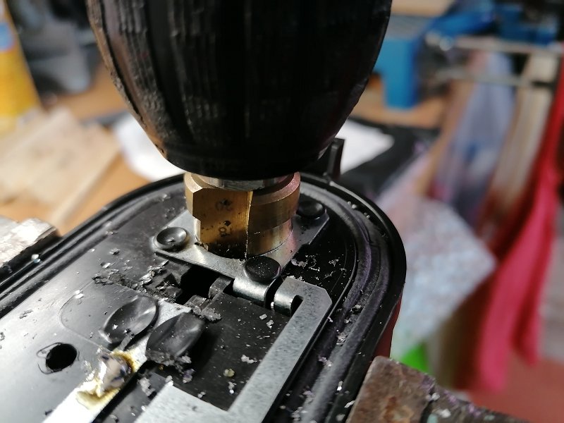

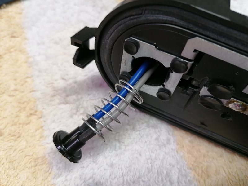

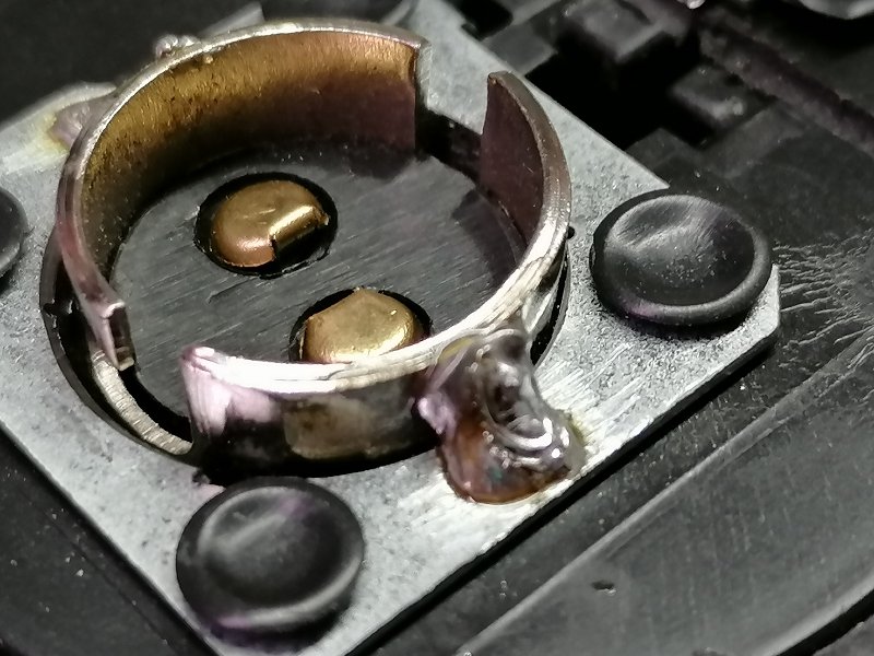

Dazu habe ich die Aufnahme der Bremslicht Glühbirne vom Lampenträger erst von hinten und dann von vorne um 17 mm aufgebohrt. Dann die Fassung eingepresst und die Metallfassung mit der Minus Masse verlötet. Danach die Kabel für Stand- und Bremslicht mit den Kontakten des Lampenträger verbunden und verlötet.
Zur Sicherheit werde ich pro Lampenträger einen Schalter für die Deaktivierung der 4 Schlußlicht-Variante verbauen. Dieser ist dann einfach an der D Säule( hinter den Plastikkappen ) erreichbar.
Es funktioniert.
Kostenpunkt pro Paar keine 5 € und bißchen Arbeit.
Ich werde am Wochenende meine Lampenträger umbauen und berichten.
Die folgenden Bilder sind vom Versuch des Umbau und daher noch nicht der endgültige Umbau.
Für die Bereitstellung des Test-Lampenträger und des Rücklicht danke ich dem Micha vielmals - DANKE !!!
