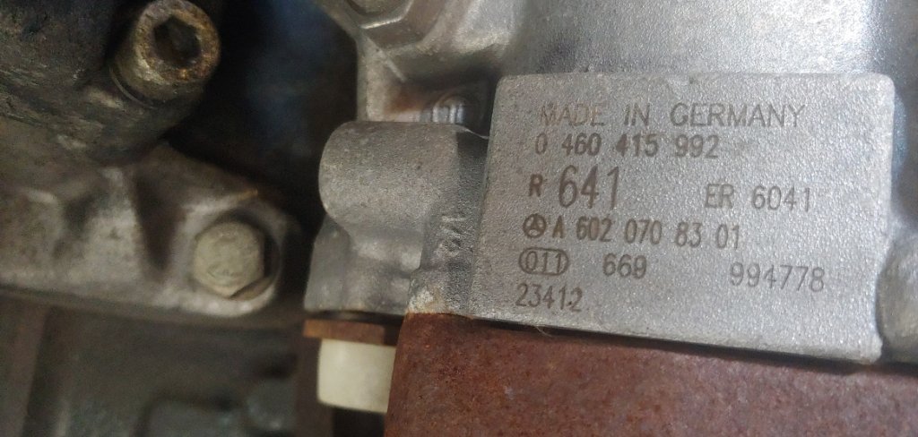

hat sich schon erledigt, nachdem ich mal mit einem Lappen etwas geputzt habe fand ich folgene Stanzung am Gehäuse der Pumpe. Also eine von Bosch wenn ich das Googel mit der Teilenummer.
