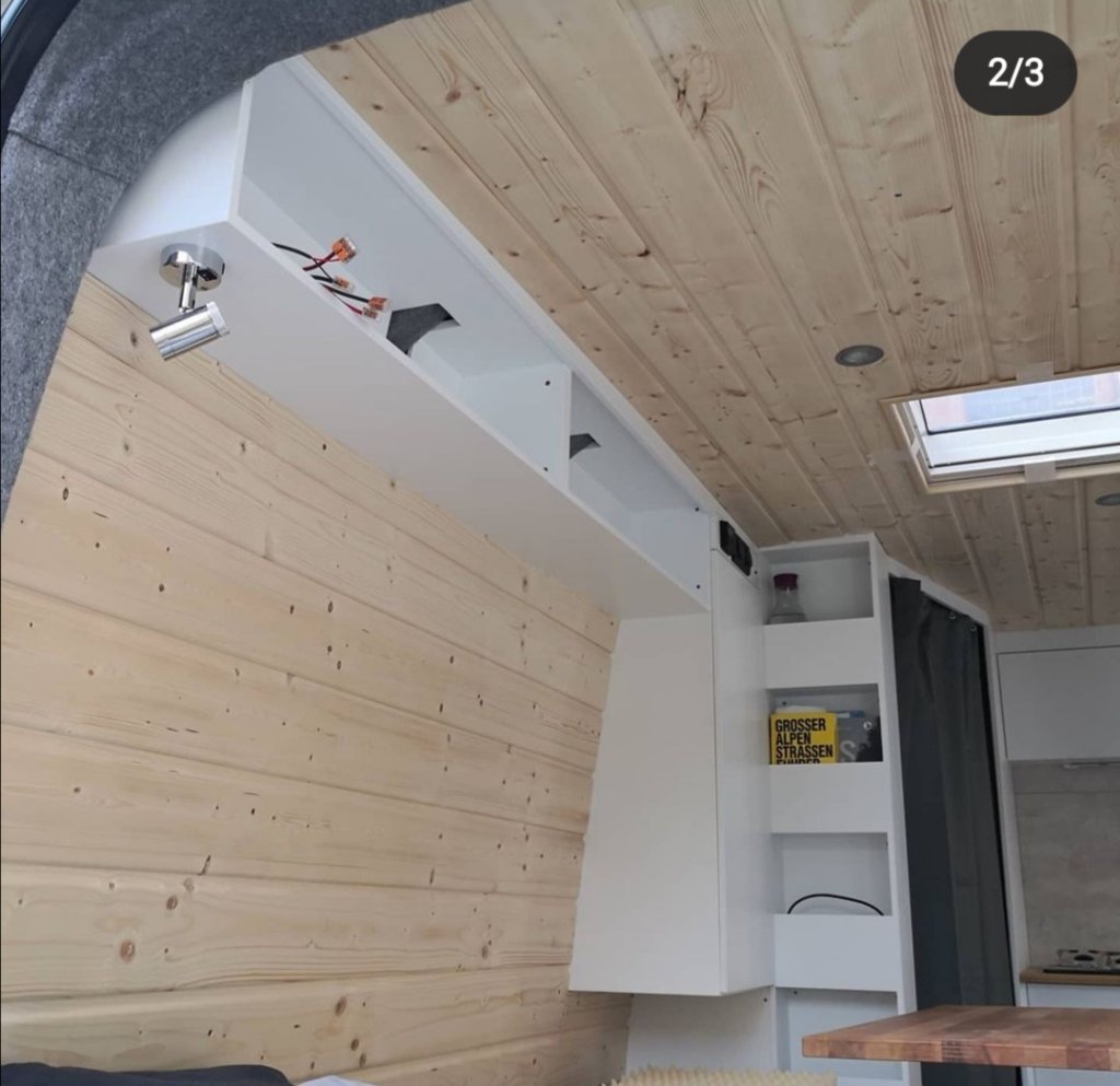

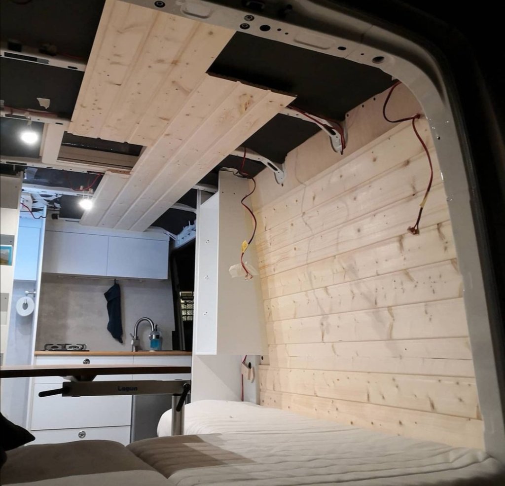

Die Wand links am Eingang steht nun.
Detailbilder folgen wenn das Wetter mal wieder schöner ist.

Wow!!!!
Das sieht ja schon richtig gemütlich aus!!! Weiter so!

Surfsprinter hat geschrieben: 27 Sep 2020 09:51 Wow!!!!
Danke. :wink:
Ja, so langsam wird es gemütlich, obwohl ja noch jede Menge fehlt.
Aber nächste Woche wird er trotzdem schonmal zum Wohnmobil umgemeldet, der Tüv sagt das reicht so. :D

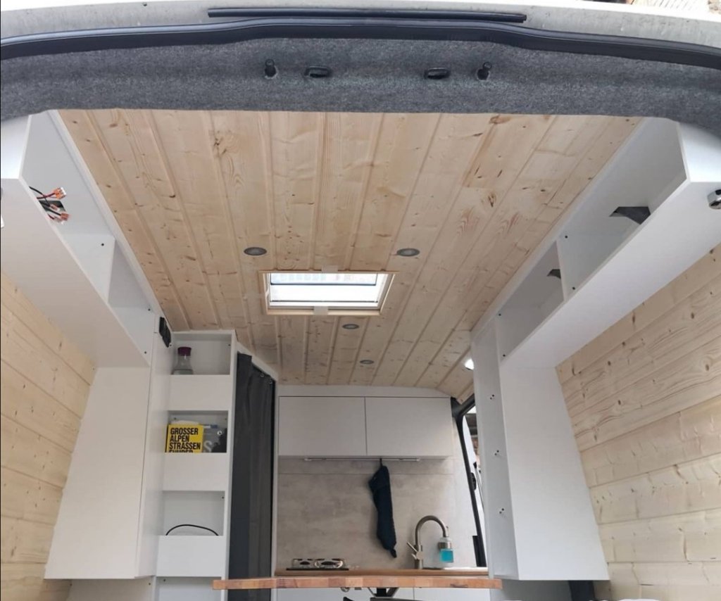

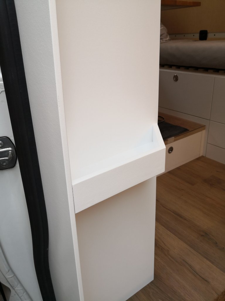

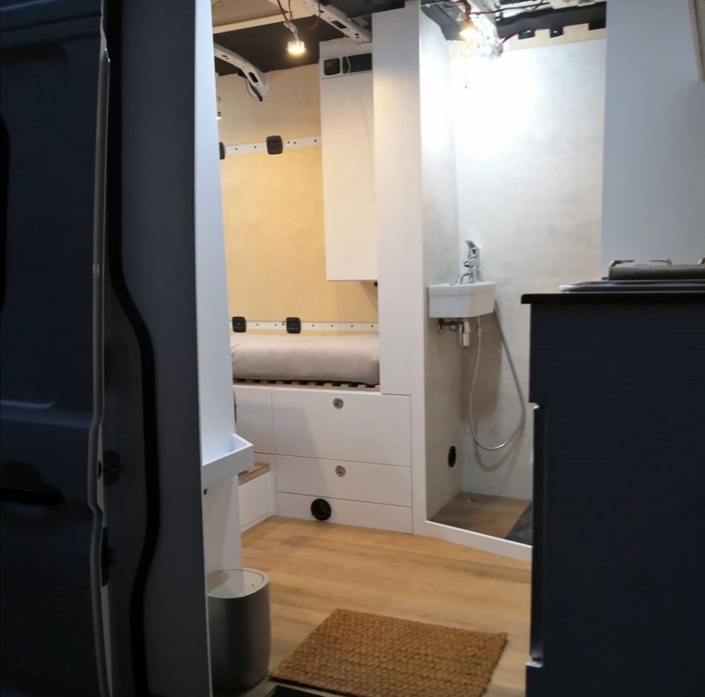

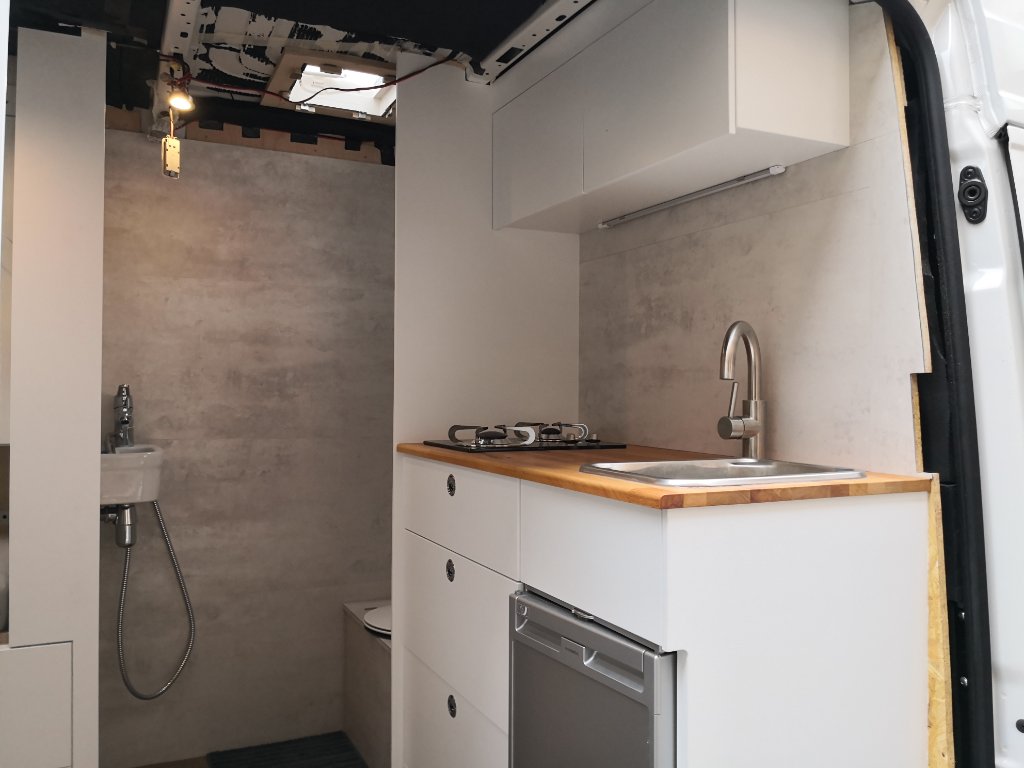

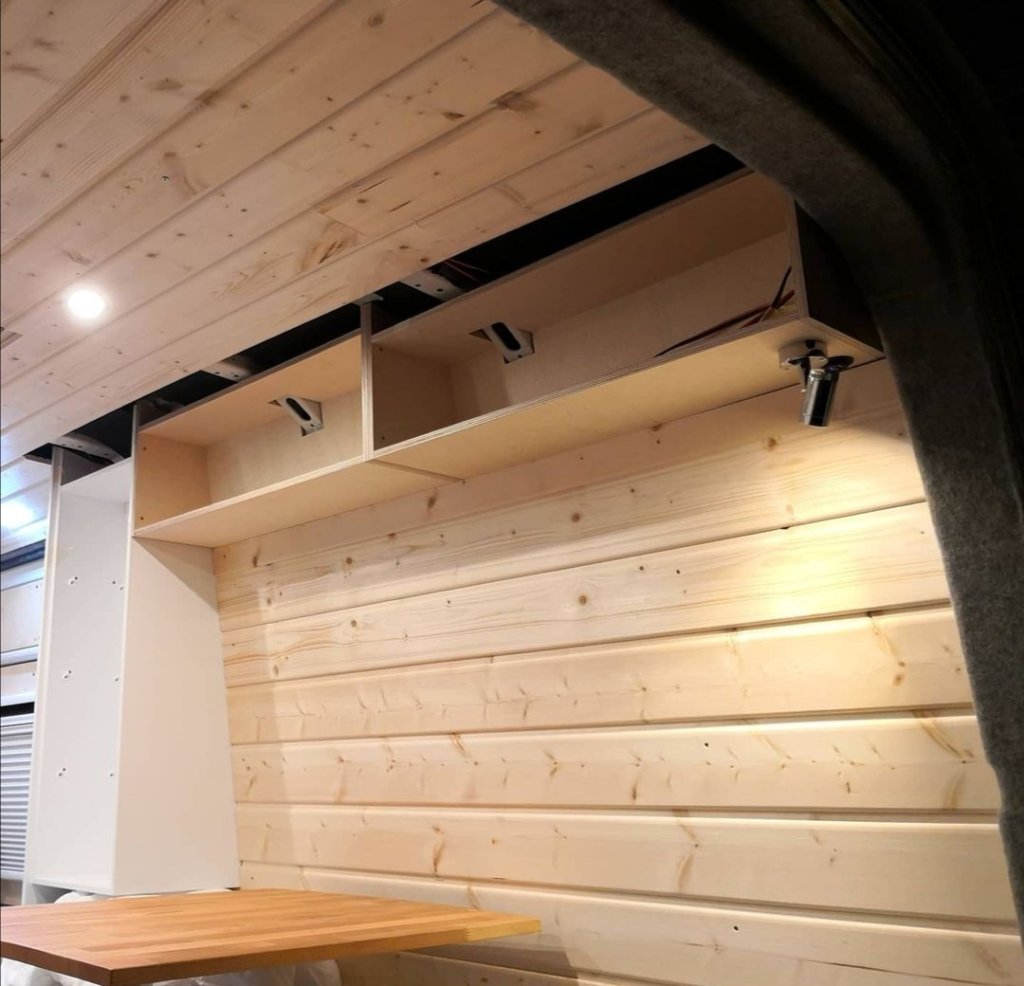

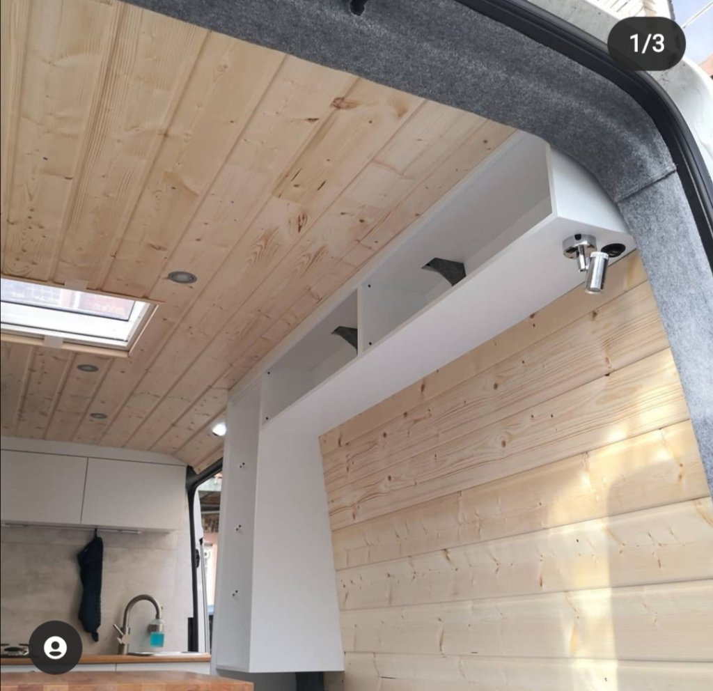

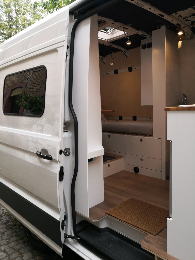

So, hier kommen dann endlich mal ein paar neue Bilder
Crafter 4Motion L2H2 Bj 2018

Beitrag von wlfnkls »
Sieht richtig edel, Hut ab!
Hast du die Profilhölzer direkt am Blech verschraubt?
Meine alten Augen sehen keine Unterkonstruktion :)
Und mich würde interessieren, warum du dich gegen das Dämmen auf den Holmen entschieden hast...
Danke :)
Niklas
Reiseblog
sebbll
Beiträge: 295
Wohnort: Landau
#88
Beitrag von sebbll »
danke schön!
Deine alten Adleraugen täuschen dich nicht. :wink:
Ich bin der Meinung, dass es sich in einem Kastenwagen, bezüglich der Dämmung, nicht lohnt dem Ideal hinterher zu jagen.
Die Schichtdicken die man benötigen würde lassen sich ja gar nicht realisieren.
In meinem letzten Ausbau, einem Sprinter, habe ich es genauso gemacht und hatte keinerlei Probleme mit Feuchtigkeit auf der Decke.
Dort habe ich noch regelmäßig unter die Decke geschaut da ich sicher gehen wollte dass alles trocken ist.
Außerdem wird mein Camper regelmäßig beheizt.
Wenn du denn darauf hinaus wolltest. :wink:
Die Höhe ist natürlich ein Grund.
Ich habe einen H2, wenn ich nun noch 20mm - 30mm dämmen würde, dann wird es langsam ein bisschen eng.

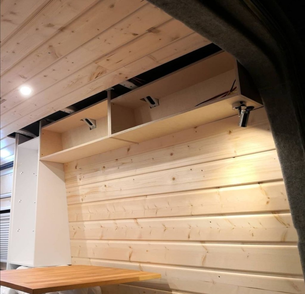

Selbst ist der Mann :D
