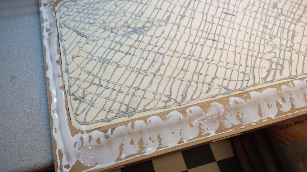

Dann wieder Kleber...
...und Holzleim.

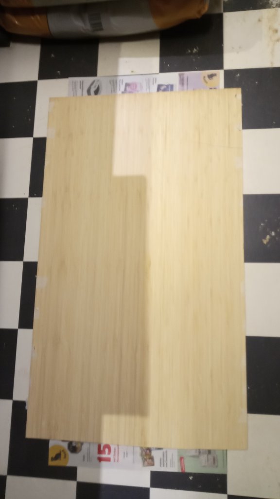

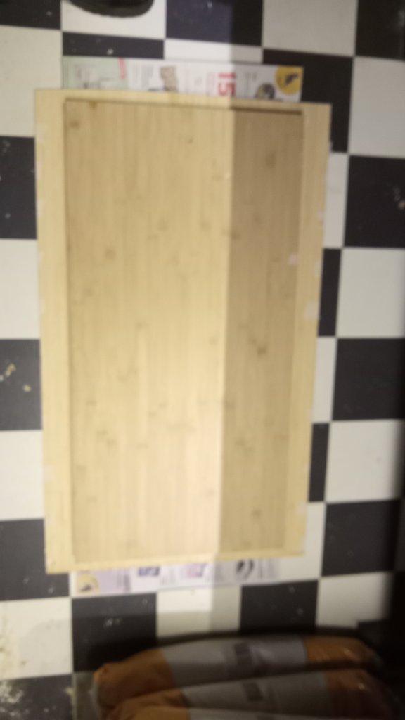

Die Decklage, also das Furnier wird nun auf einer Schutzschicht Papier auf dem vorher gereinigten Boden abgelegt.
Jetzt kommt die Platte mit der XPS-Füllung drauf und wird zur Maserung ausgerichtet.
Und wieder 100kg drauf. Feierabend für heute...!

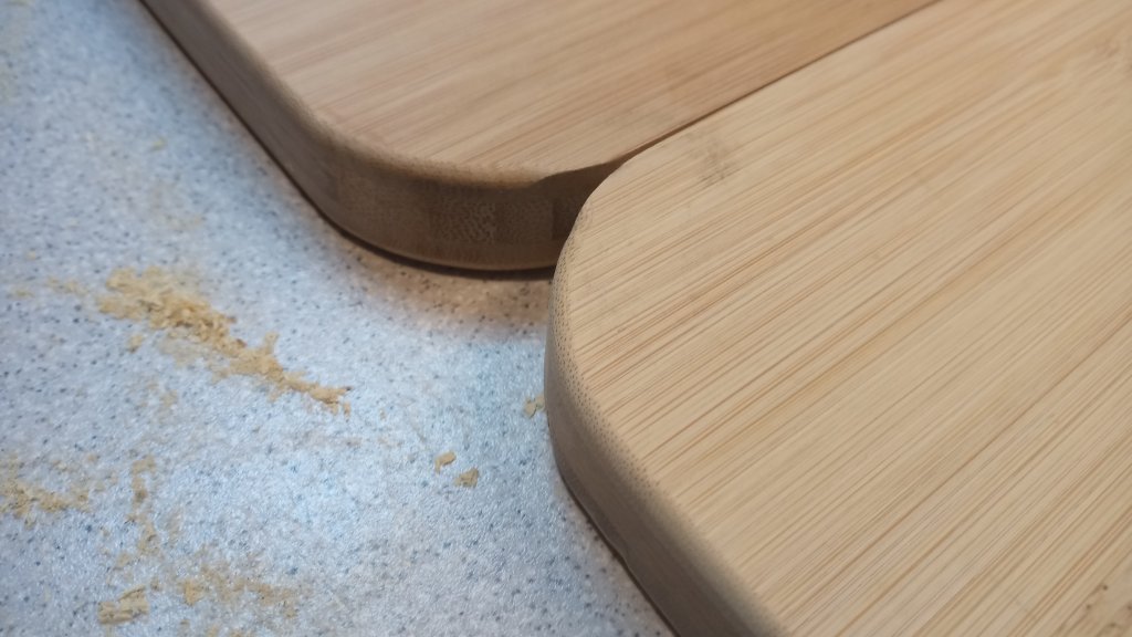

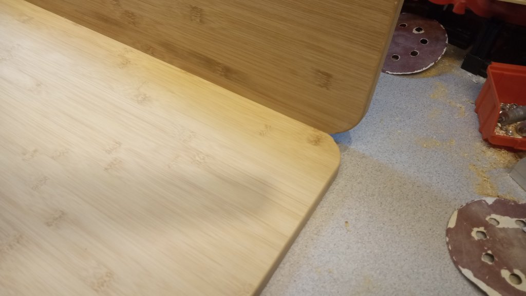

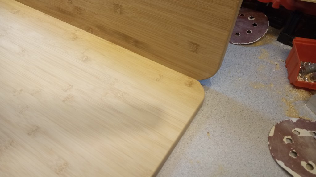

Tischplatte dritte Runde...

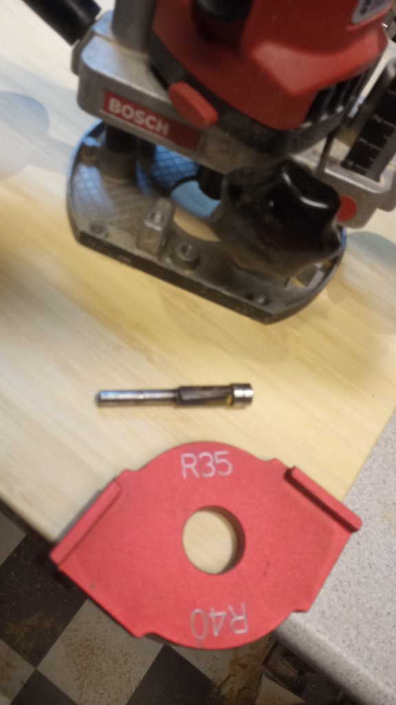

Die Radienschablone wollte ich schon lange mal ausprobieren. Bambus war für den Fräser eine Herausforderung, ging aber schließlich.

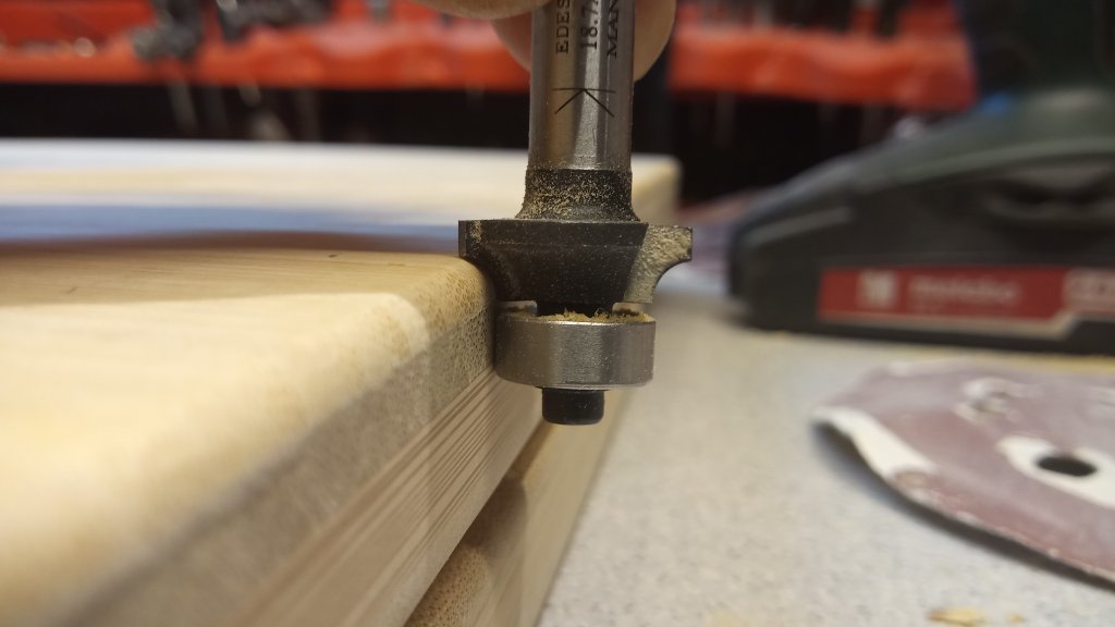

Und heute frisch mit der Post gekommen ein Radienfräser R3. Also ran an die Kanten und ringsum abrunden...
... so langsam wird´s doch.
Beiträge: 2596
Re: Noch´n Campervan? Es geht langsam los...
#81

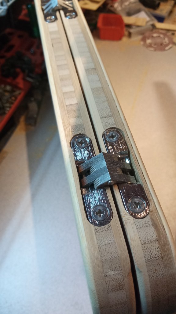

In Verbindung mit den versenkten Scharnieren bin ich aktuell nicht unzufrieden. "Klappt" wunderbar um...!
An der Längsseite mit den Scharnieren habe ich die Kante nicht gerundet, damit hier nicht die Brötchenkrümel und anderes Zeugs reinfällt.
Die Platte hat jetzt ~15% mehr Stärke und knapp 25% weniger Gewicht. Die Rundungen fühlen sich wunderbar an. :)

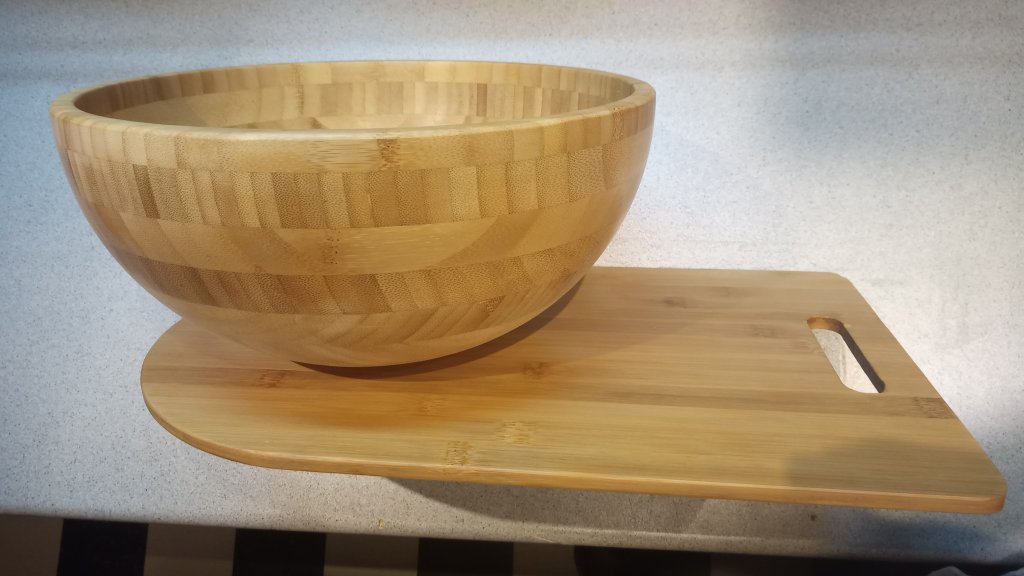

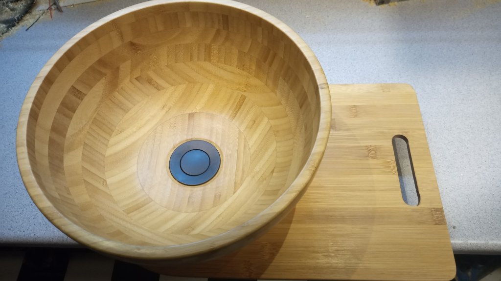

Nachdem ich mich bereits beim Urinseparator gegen Plastik entschieden habe, sollte es beim Waschbecken nicht anders sein.
Ich bin nicht der erste, der das nachfolgend beschriebene Material als Waschbecken nutzt, aber Konfuzius´ Lehren loben ja auch das Kopieren... :)
Man nehme ein Stullenbrettchen aus dem letzten Sonderangebot eines lokalen Kaufhauses. Weiter besorge man sich bei diesem globalen Möbelhaus
aus Schweden mit den lustigen vier Buchstaben eine Salatschale namens Blanda. (Wer erfindet eigentlich diese Namen dort???)
Etwas Kleinmaterial aus dem großen weiten Internetz und los geht´s...
Alles beginnt mit einem Stullenbrett aus Bambus (woraus sonst?). Erstmal links  einen großen Halbbogen anfräsen. Dann ein ~4cm Loch für den Abfluss hinein...

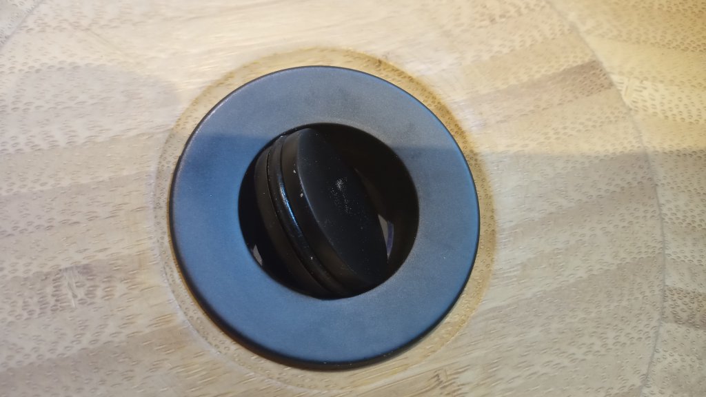

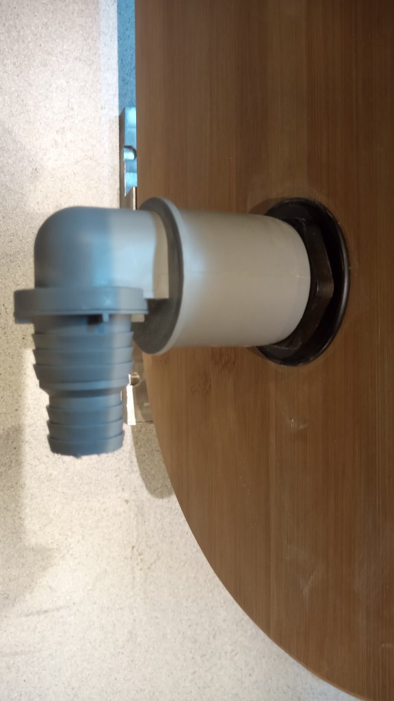

...auch die Salatschale wird~4cm mittig durchbohrt. Mittels Abflussrohr wird dann beides miteinander verschraubt.

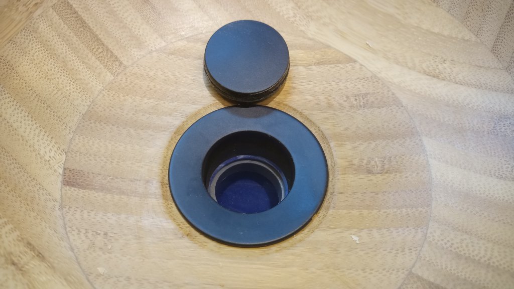

Mit einem Minitellerschleifer habe ich eine kleine Mulde für den Abfluss eingearbeitet, damit er nicht übersteht. Der Abfluss wird durch Drehung des Deckels geschlossen. Das funktioniert sogar...
...zu Reinigungszwecken kann der Deckel / Stöpsel auch entnommen werden.

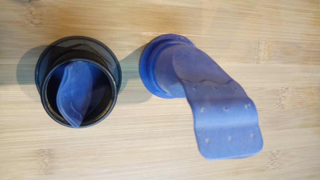

Gegen störende Gerüche und zurückschwappendes Wasser hilft so ein "Gummiding" im Inneren des Abflusses. Kam aus China und kostet keine zwei Euro. Man kann das Teil wie ein Kondom mit der Schere auf Wunschlänge schneiden und kürzen.
Mit einem 90°-Bogen (Baumarkt) geht es dann weiter in die Abwasserleitung in Richtung Grauwassertank (so ist wenigstens der Plan)
Das Ganze war relativ schnell umgesetzt. Holzschutzöl übernimmt den Schutz gegen eindringende Feuchtigkeit.
Das Stullenbrett alias Waschtisch wird beim Einbau ins Fzg. noch etwas eingekürzt, damit das Griffloch verschwindet.
Die
Materialkosten belaufen sich bis hier auf insgesamt ~50€ für alle Teile, die auf diesen Fotos abgebildet sind.

Sieht gut aus, aaaber...
Die Schüssel hat 28cm Dia...ist das zum Händewaschen nicht etwas unpraktisch klein ?
Beiträge: 2596
#89
Nö, aber die Sorge hatte ich anfangs auch. Dann habe ich bei uns im Gäste-WC nachgemessen. Dort sind 30cm vorhanden.
Das dortige Becken nutze ich immer dann, wenn ich total verdreckt aus der Garage kommt und Handwaschpaste brauche. Reicht...!
Bisher hat sich auch niemand bei uns beschwert, dass er mit den 30cm nicht klarkommen würde. Und wenn man sich manche Plastikbecken
aus dem Campingbereich anschaut, sind die sogar noch kleiner. Für Geschirr und Dusche plane ich andere Lösungen. Für die Hände
oder die Zahnpflege geht das schon in Ordnung so. Im Caravan ist doch eh (fast) alles etwas kleiner als daheim oder?
