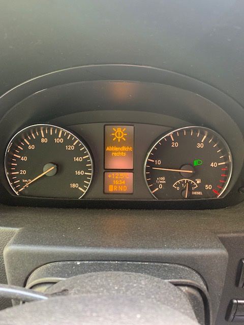

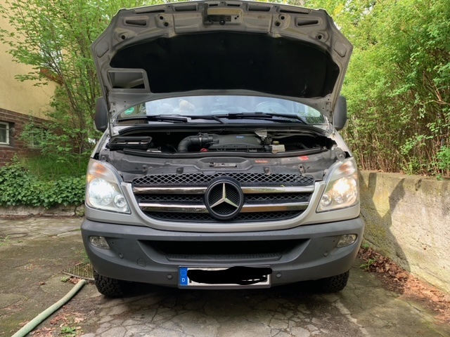

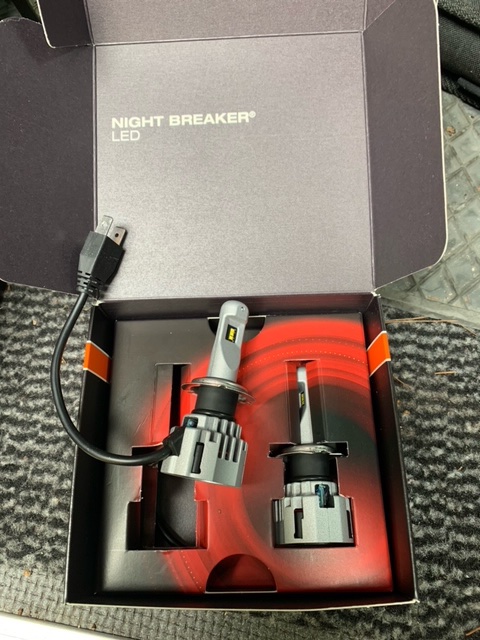

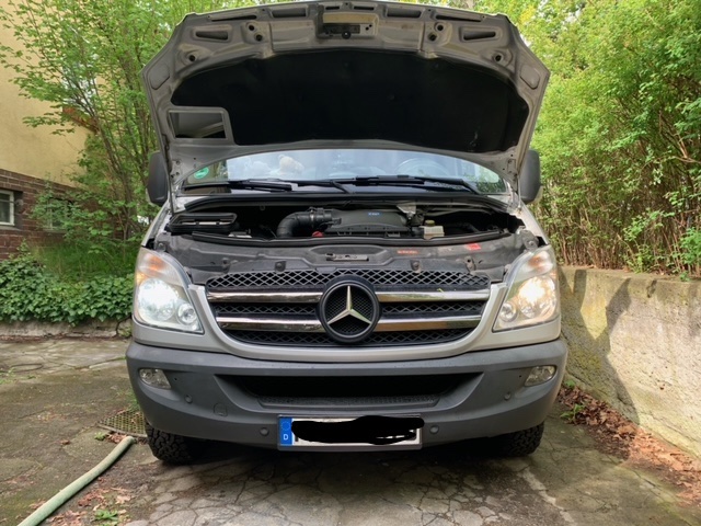

Sie sind angekommen. Rechte Seite eingebaut was sich etwas schwierig gestaltet mit dem Festmachbügel.
Der Rest in Bildern
Also braucht man diesen LEDriving SMART CANBUS und das ganze zweimal und das sind nochmal zusätzlich 80€😠

Re: LED-Scheinwerfer statt H7 nachrüsten
#79
Danke Für die Bilder!
Sieht schon mal gut aus, jetzt fehlt noch ein Bild zur Ausleuchtung bei Dunkelheit :D
Dass die Lampenausfallkontrolle an geht war ja eigentlich zu erwarten, wenn das System ne 50W Birne erwartet und nur 18-20W durch gehen...
Da Frag ich mich auch ob das beim 907er, wo sie ja zugelassen sind und seitens Osram kein Lastwiderstand (Can Bus Adapter Quatschbezeichnung) vorgesehen ist, auch die Fehlermeldung gibt.
Interessant ja auch der letzte Satz aus dem Produktblatt des "LEDriving SMART CANBUS"
Optionale Verwendung von Canbus-Steuergeräten bei Fehlermeldung am Bordcomputer wird in Abhängigkeit der Fahrzeugausstattung empfohlen.

Das SAM des VS30 unterstützt LED-Beleuchtung und so könnte es sein dass es die nachträglichen LED gerade noch akzeptiert. Das SAM 906er kennt nur Halogen und Xenon(Vorschaltgerät).

Da hatte ich gar nicht dran gedacht. Und wenn es dann nicht funktioniert darf man zu Mercedes und die Codierung ändern lassen, das hat sich der Hersteller ja ganz toll ausgedacht :twisted:
#84
v-dulli hat geschrieben: 14 Mai 2021 17:46 Das SAM des VS30 unterstützt LED-Beleuchtung und so könnte es sein dass es die nachträglichen LED gerade noch akzeptiert. Das SAM 906er kennt nur Halogen und Xenon(Vorschaltgerät).
Kann man die Glühfadenüberwachung für die Abblendlichtscheinwerfer nicht abschalten? Für die Rückleuchten ist das möglich.

Vanagaudi hat geschrieben: 14 Mai 2021 17:58
Könnte sein dass das über DTS Monaco geht, müsste, bei Gelegenheit, mal schauen.
