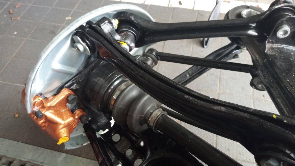

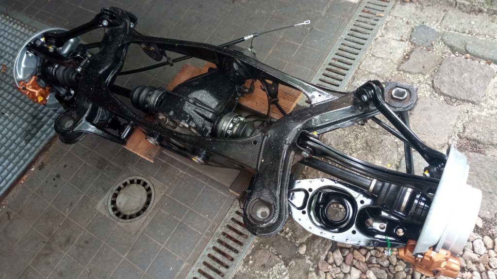

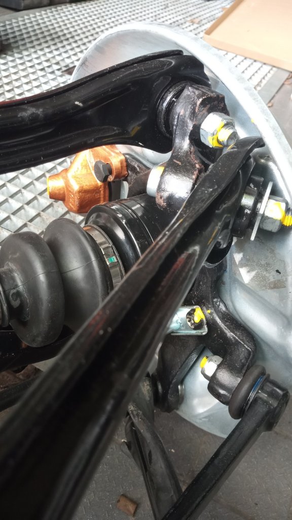

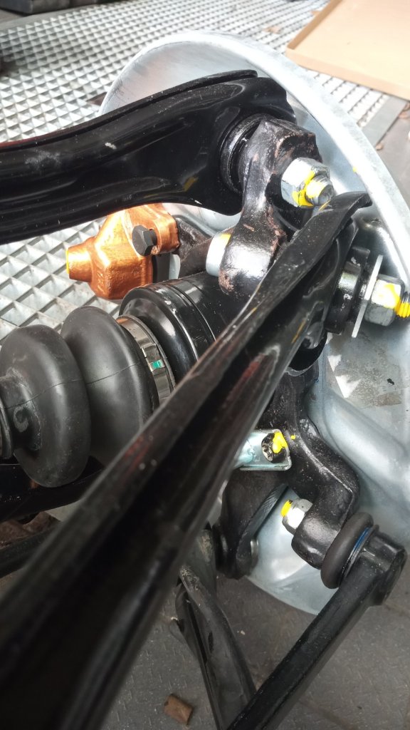

Mal nix am Sprinter, sondern am 124er Coupé. Die Hinterachse ist draußen und hat frische Lenker bekommen.
Nach mehr als 34 Jahren sollte eine kleine Auffrischung sicher nicht schaden. Also ran... Neue Radlager,
Handbremsseile, Ankerbleche, Bremsscheiben, Bremssattel, Antriebswellen machen die Sache nun komplett.
Alle Gummilager für Achsträger und Mittelstück frisch eingesetzt. Schrauben sind nach Drehmomentanzug
mit einem Klecks Sicherungslack versehen. So stellt sich später nie die Frage, ob noch etwas lose ist.
Was keinen Farbklecks hat ist dann eben noch nicht fest. Basta!
Hinterachsträger und Mittelstück haben eine ordentliche Schicht Korrosionsschutz in sattem schwarz bekommen.
War schön, mal wieder an Dingen zu schrauben, die ich beruflich in meinen frühen Gesellenjahren Tag für Tag
in den Händen hatte.

ich will ja nicht klugscheißen, aber eigentlich werden die Schrauben erst angezogen, wenn das Fahrzeug auf den Rädern steht.
Ich habe das an meinem S 124, R129 und R170 auch schon durch.

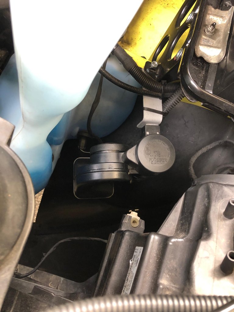

Hupe 3.0
Über die originale Hupe muss man sich nicht mehr unterhalten, bzw, man kann sich drüber unterhalten, während sie hupt.
Ich habe es zuerst versucht mit einer Zweiklangfanfare die ich noch in meinem Veterama Fundus hatte. Dann habe ich so ein Flösser Horn eingebaut. Beide vermutlich an ungünstiger Stelle neben dem Scheibenwaschbehälter. Es war nicht wirklich laut.
Was mich allerdings am meisten nervt, ist dass die Kompressorhörner immer mit zeitlichem Versatz arbeiten (liegt in der Natur der Sache, der Druck muss ja erstmal aufgebaut werden)

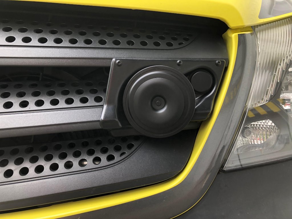

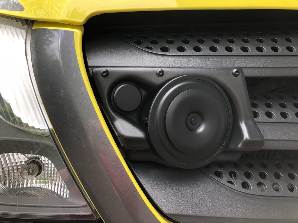

Da ich einen RTW umgebaut habe, hatte ich noch den modifizierten Grill mit Blitzer und Druckkammerlautsprecher.
Also Blitzer raus und eine Kappe aus Alu gedreht.
Druckkammerlautsprecher raus und jeweils einen Adapter gedreht für je eine Tief- und Hochton Hupe.
Alles wieder zusammengesetzt und jetzt ist das so wie ich es haben wollte.
Schnelles Ansprechen, wunderbar laut und es sieht wieder etwas nach RTW aus, was einem einen eindeutigen Vorteil im Staßenverkehr verschafft. Und alle Krankenwagen grüßen :D

[quote=Holgi post_id=288420 time=1662118705 user_id=19513
Am geilsten finde ich, wenn man eine in Ruhe komplett überholte Einheit einbauen kann.
[/quote]
Hallo Holger,
beide Deiner Aussagen treffen vollkommen zu. Und gerade weil es so geil ist, die komplette Achse unter das Fahrzeug zu hängen,
habe ich alles vormontiert, soweit es ging. Dass die Schrauben in fahrfertigem Niveau anzuziehen sind, weil sonst die Gummilager
verspannen, ist korrekt. Die Achse lag die ganze Zeit auf dem gezeigten Möbelhund, was die Sache erleichtert. Die Bretter, die auf den
Fotos zwischen Achse und Hund liegen hatte ich vorher genutzt, um die Radnaben soweit anzuheben, bis sie ihre korrekte Höhe
errreicht hatten. Den Neigungswinkel des Federlenkers unten kann man dann ja leicht kontrollieren und nachjustieren / einrichten.
Daher ist Dein Hinweis kein "Klugscheißen" sondern fachlich völlig zutreffend und wurde von mir auch so berücksichtigt. :)
Die Bremssattel sind nur lose dran und dienen als "Handgriffe" beim Einbau. Erst wenn die Schläuche umgesetzt sind werden sie
endgültig montiert und komplettiert. In jedem Fall danke für Deinen Hinweis! Das ist genau die Art Hilfe, die dieses Forum so
wertvoll macht!
Geniales Hupenkonzept übrigens!
Holgi

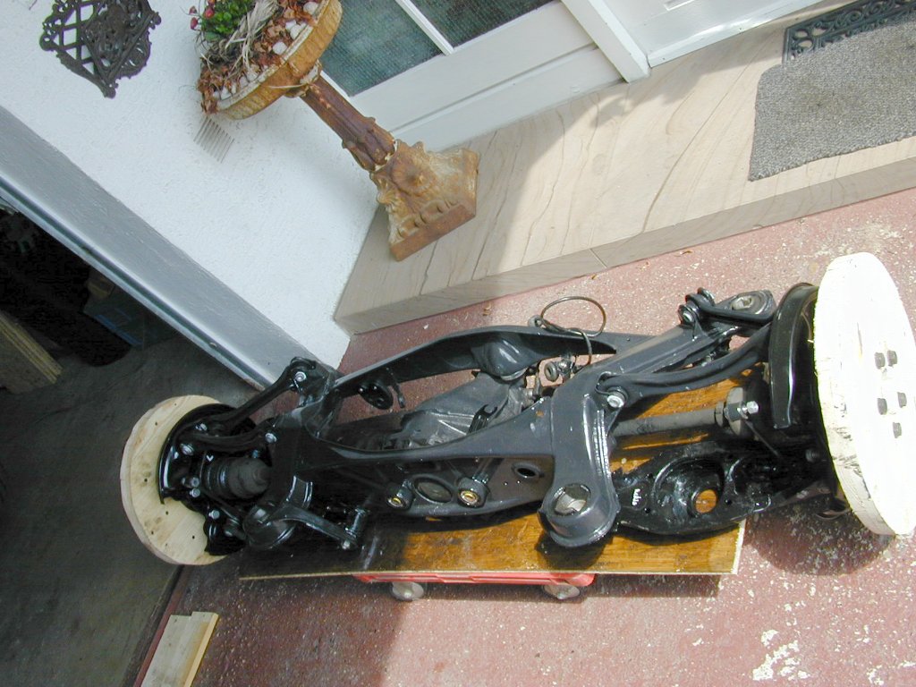

Ich habe mir vor Jahren schon Holzräder gemacht um die fertig restaurierte Hinterachse besser rangieren zu können und dass man dann Platz unterm Mittelstück hat zum hochheben.
Sieht ein wenig aus wie bei Ben Hur, aber hat sich wirklich bewährt und die neuen Bremsankerbleche bleiben unbeschädigt. Räder sind zu schwer und man kommt nirgends dran.
Diese Dinger habe ich wirklich schon oft benutzt. Gut wenn man nur Sterne im Fuhrpark hat, da ist der Lochkreis seit den 50er Jahren gleich :D zumindest beim PKW.
P.S. Unbedingt die Befestigungsgewinde der Achse nachschneiden. Frag nicht.....

Hallo Holger,
Danke für die Info! Ja, den Gewindebohrer für die Aufnahmen habe ich bei solchen Aktionen stets in Nutzung.
Ich habe einmal in meinem Leben so ein Rahmengewinde versaut. Das hat mir absolut gereicht. Es gibt Dinge, die man
besser nicht wiederholt. :D
Ob Ben Hur oder nicht, die Holzradidee ist gut. Glücklicherweise habe ich eine Grube mit Lift auf Rollen. Sobald ich
die Achse auf dem Grubenrand abgelegt habe, kann ich mit dem Grubenlift darunterfahren und das Teil so übernehmen.
Danach ist der Rest nicht weiter anstrengend. Dann schwebt das Ding per Druckluft nach oben. :D
Wie ich sehe, bist Du da ja in gleicher Weise gut unterwegs und zeigst glänzende Ergebnisse! Schaut gut aus...! :D

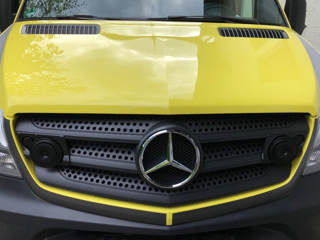

Heute nicht geschraubt, aber das vor ca.7000km Modifizierte mal auf Wirksamkeit inspiziert.
Ich hatte dieses Kantenprofil vorne aufgeklemmt( rechts und links die letzten gut 10cm stehen einfach frei weil da keine Falz mehr ist) und seitdem ist mein Motorraum deutlich sauberer als vorher ohne ...

Nicht schlecht...! :) Und Deine Haube schließt genauso gut wie ohne Lippe oder musst Du Dich schon mit ganzem Körpereinsatz auf die Haube wuchten? :D
Beiträge: 4192
#88
Nein Martin, durch den sehr anschmiegsamen runden Röhrenabschluss des Kantenprofils schließt die Haube so leicht und einfach wie vorher und auch beim Enriegeln mittels Zug presst sie nicht unter zusätzlichem Druck hoch, sondern entriegelt wie vorher auch nur durch den Federdruck des Schließzapfens.
