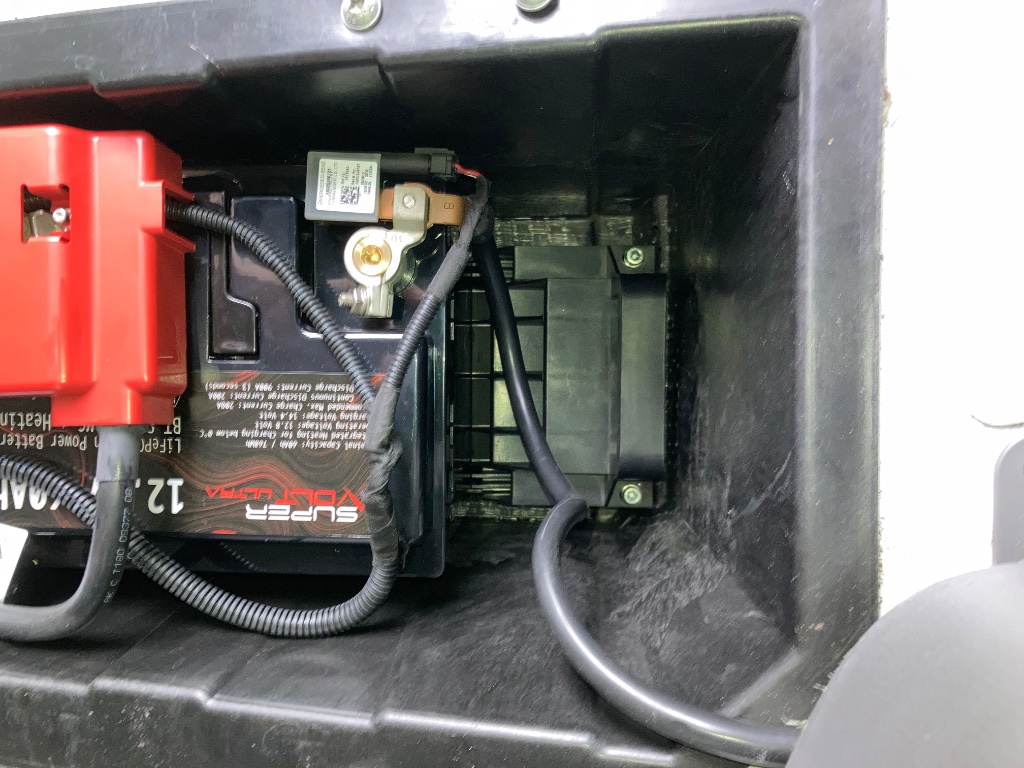

Windy-ZX hat geschrieben: 23 Mär 2024 17:15 Servus Leute,
ich hab schon vor Tagen eine Ersatzbatterie von Supervolt bekommen. Der Austausch verlief gut kommuniziert und reibungslos. Erst wurde die Neue geschickt erst dann musste ich die Alte zurückschicken. Dass ein Produkt einen Fehler haben kann ist schon mal möglich und daher bin ich immer noch zufrieden mit meinem Kauf.
Gestern dann endlich der Einbau. Zuerst noch den Fehlerspeicher checken und dann rein damit. Die Niederhalter vorne hab ich aus Reststücken aus der Müllkiste gemacht. Das Handy mit der App im Blickwinkel und Zündung ein. Man sieht schön wie viel Strom fließt, dann vorglühen und erster Start. Wie zu erwarten erwacht der Diesel bei 14 Grad Außentemperatur im Sekundenbruchteil zum Leben. Schön.
Dann hab ich noch ein wenig beobachtet wie das Ladeverhalten ist und fertig.
Bisher hab ich nichts Negatives zu berichten......ausser, dass die originale Batterie sauschwer zum rausheben ist :lol:
Nach dem Umbau ergab ein weiterer Test keine Fehlermeldung.
Ich würde mir einen Winkel statt des Pfannenwender verwenden , evtl. noch einen kleinen Steg reinschweißen
Mfg Jürgen

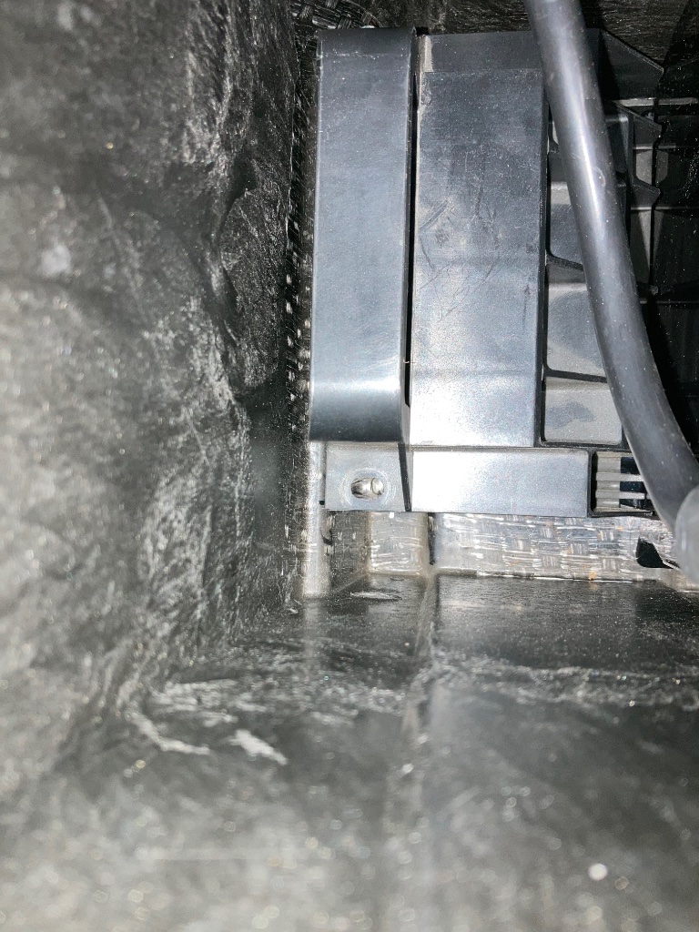

Servus,
Julian hat mir netterweise seinen originalen Befestigungshalter geschickt. Dieser kleinere passt perfekt für die kleinere LiFePo Batterie.
So hab ich heute die "Pfannenwender" ausgebaut und den passenden Halter montiert.
Schrauben sind M6x70 mit Loctite 243
Der erste Einsatz zum Gardasee (ca. 1000km) verlief ohne Probleme. Die normale Stromentnahme liegt bei ca. 20 Ah während der Fahrt.
Ist das Licht eingeschalten wird dauerhaft geladen. Bei Licht aus ging die Kapazität bis 60% runter und es wurde nur entnommen.
Ich hab das Licht dann aber bei der Heimfahrt einschalten müssen und bin mit 91% in die heimatliche Garage gefahren.
Fazit bis jetzt: Alles super.
In vier Wochen geht´s wieder 1000km weg. Ich werde weiter berichten.

Re: LiFePo4 als Starterbatterie?
#79
Windy-ZX hat geschrieben: 28 Apr 2024 17:35passenden Halter
Perfekt :D Und gleich mit Teilenummer A 906 541 0140
Beiträge: 3325
#80
Das ist übrigens der Halter bei 70AH Batterie ab Werk.
Und der Halter wurde mittlerweile ersetzt durch A9065410740 und der durch die A9065410500
Schrauben dazu sind normal 2x N910105006011 Sechskannt M6x70
Vanagaudi (28 Apr 2024 18:54)
