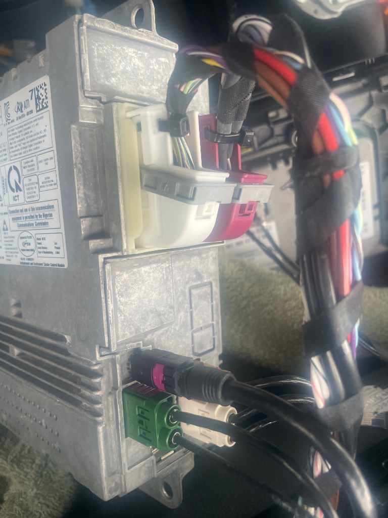

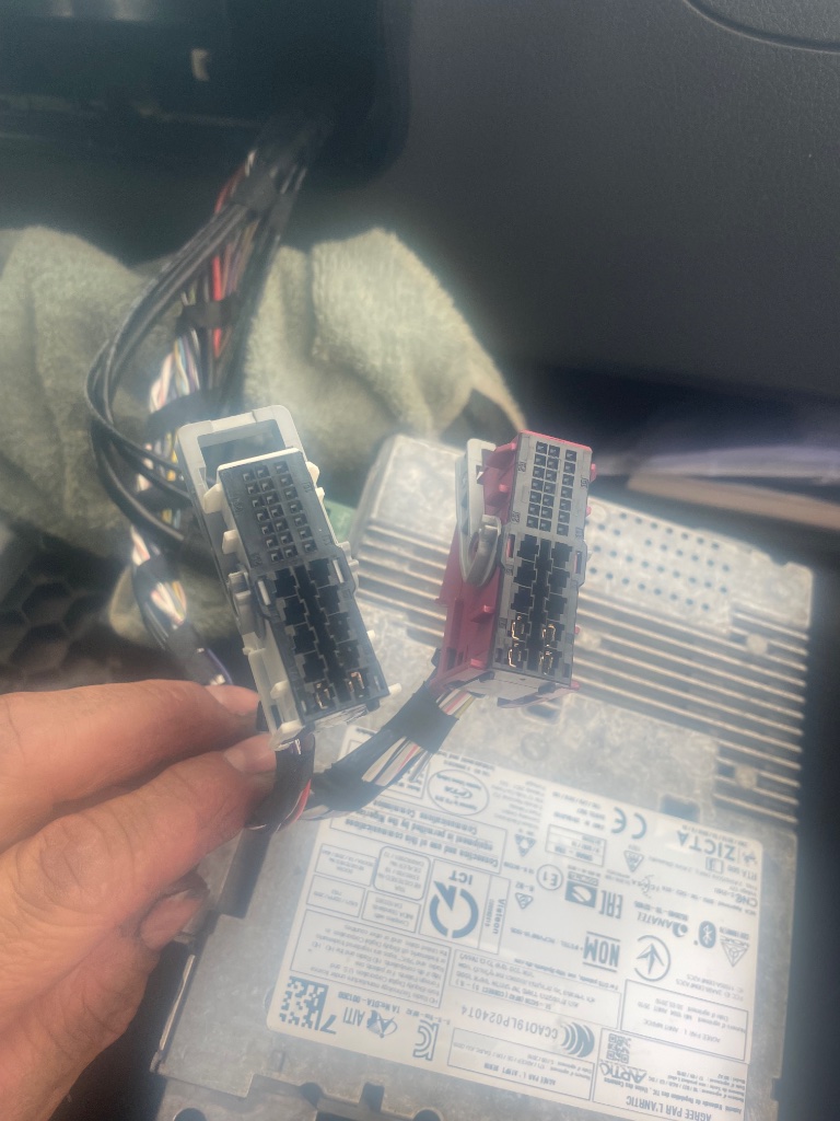

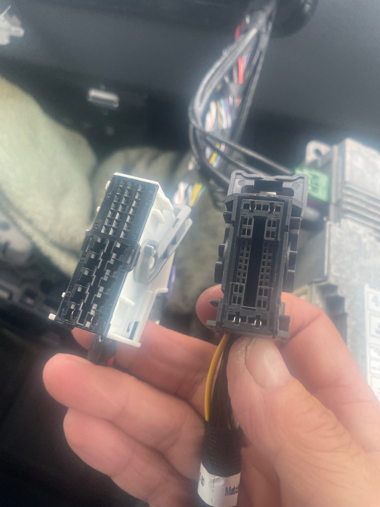

Leider passt das Adapterkabel bei mir gar nicht an das Steuerteil vom Radio?!
Der Stecker mit dem Bügel, am Radio/Steuerteil, ist einiges länger, als der vom Adapterkabel…

Hi
....du hast vermutlich ein Falsches Kabel. Die Stecker zum Mbux und original Kabelstrang für die Abzweigung zum Verstärker haben bei mir gepasst. Nur die Aufteilung vom Verstärker zu den Lautsprechern musste ich geringfügig abändern.

Dein MBUX 7“ ist mit Navi - also auch mit Center-Lautsprecher?
Denke da liegt bei mir der „Fehler“ - das Kabel ist wahrscheinlich mit dem „unechten“ MBUX (also ohne Navi und Center) nicht kompatibel.
Die Antwort vom Kundenservice war „lustig“ - ich solle den anderen (lila) Stecker nehmen - der hat allerdings die Gleiche Form, wie der Weiße… :oops:
Mit anderen Worten- die wissen auch nix und es wird wohl LEIDER nichts mit Endstufe und Subwoofer :(
