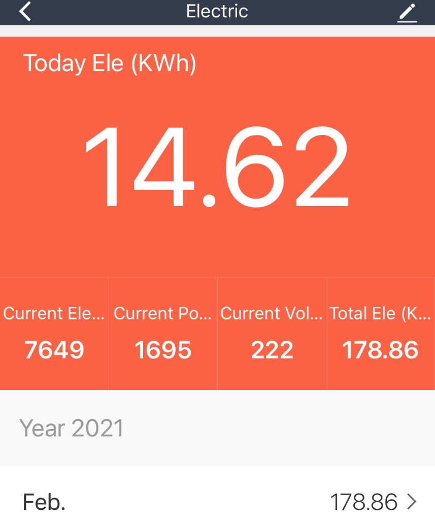

Hast du die Eingangsspannung an der Heizung kontrolliert? Da geht sicher ein ganzer Teil auf der Leitung flöten.Donar hat geschrieben: 21 Feb 2021 09:38 Nennwärmeleistung Elektrobetrieb
900 W / 1800 W
Real:
Also 800 W / 1600 WCode: Alles auswählen
Leistung Anz. Strom S-Anz Basis. 112 112 800 800 Stufe 1. 830 939 3400 4200 Stufe 2 1580 1690 6800 7600
Sind diese Abweichungen akzeptabel?

Gute Frage!
Die Spannung variiert zwischen 229 und 222 Volt - das reicht aber nicht für einen Verlust von 200 Watt...

Die Eingangsspannung geht quadratisch in die Leistung ein. Bei 222V, also 8V Verlust, sind das 8² = 64W. Das gilt aber nur bei konstantem Strom, und der wird bei dir auch geringer. Muss ich mal nachrechnen.Donar hat geschrieben: 21 Feb 2021 10:15 Die Spannung variiert zwischen 229 und 222 Volt - das reicht aber nicht für einen Verlust von 200 Watt...![]()

Wenn ich über eine ideale Spannung von 230V - und den Innenwiderstand aus meinen Messdaten - gehe, komme ich auf rund 1700Watt.
Auch noch nicht die Ziel-Daten - sauber über Strom und Spannung berechnet.
Wie gesagt - es kommt auch bei den gegeben Daten zu wenig Wärme aus der Lüftung!

Der Schnellschuss stimmt fast. Genau lautet die Formel wie folgt:Vanagaudi hat geschrieben: 21 Feb 2021 11:20Die Eingangsspannung geht quadratisch in die Leistung ein. Bei 222V, also 8V Verlust, sind das 8² = 64W. Das gilt aber nur bei konstantem Strom, und der wird bei dir auch geringer. Muss ich mal nachrechnen.Donar hat geschrieben: 21 Feb 2021 10:15 Die Spannung variiert zwischen 229 und 222 Volt - das reicht aber nicht für einen Verlust von 200 Watt...![]()
PVerlust = ((UVerlust / USoll) + (UVerlust / USoll)² ) * PSoll
Mit PSoll = 1800W, USoll = 230V und USoll = 8V kommt man auf PVerlust = 64,8W
