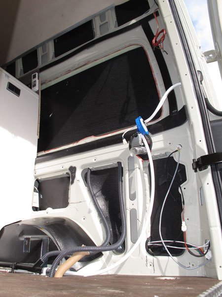

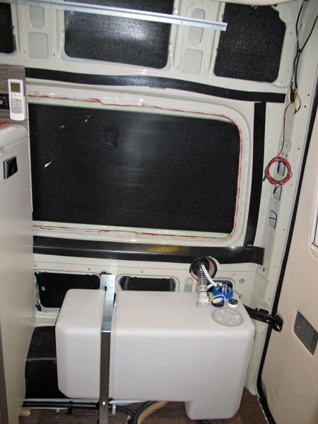

Auch rundum den Wasserbehalter gibt es noch einiges zu dammen.....
Beiträge: 6643
#769
Auch diese Ecken sind mir bekannt und aktuell bin ich dabei die Tankseite fertig zu machen. Die Verarbeitungqualität entspricht der restlichen und wenigstens dabei ist Hymer konsequent in der hervorragenden Qualität! Sogar so konsequent dass es diese Qualität bis heute beibehalten wurde.

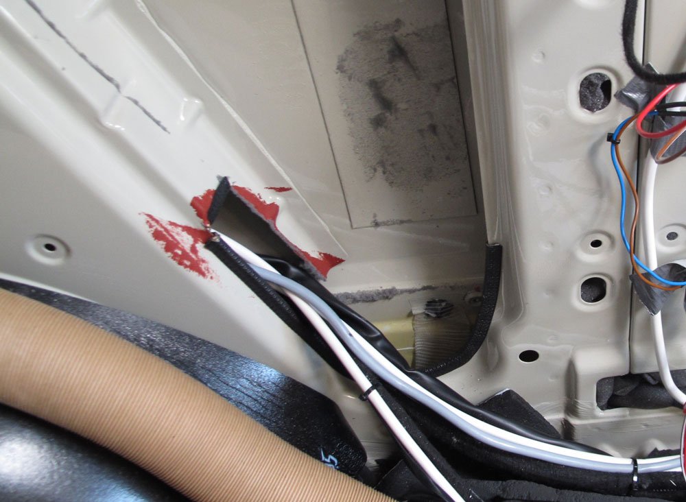

Oder den Kabeldurchfuhrungen....

Beiträge: 6643
#771
Dokumentieren und Hymer anschreiben. Notfalls gehen wir zusammen damit an die Presse.

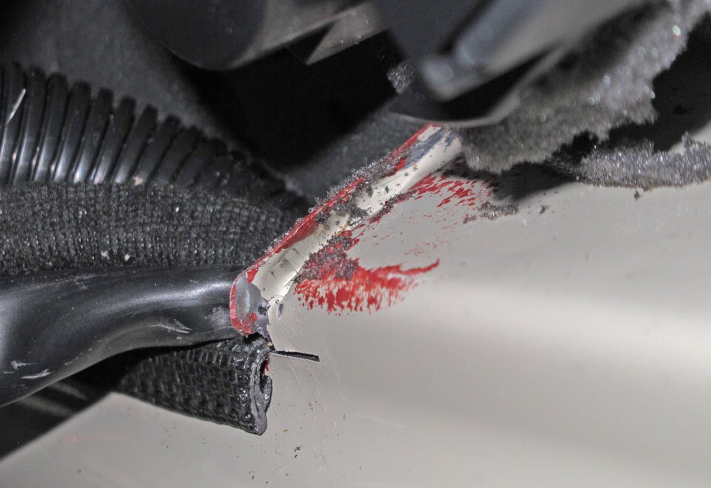

Und hinten den Kuhlkschrank...

Beiträge: 6643
#773
Diese Bilder habe ich 1 zu 1 in meinem 2017er vorgefunden.

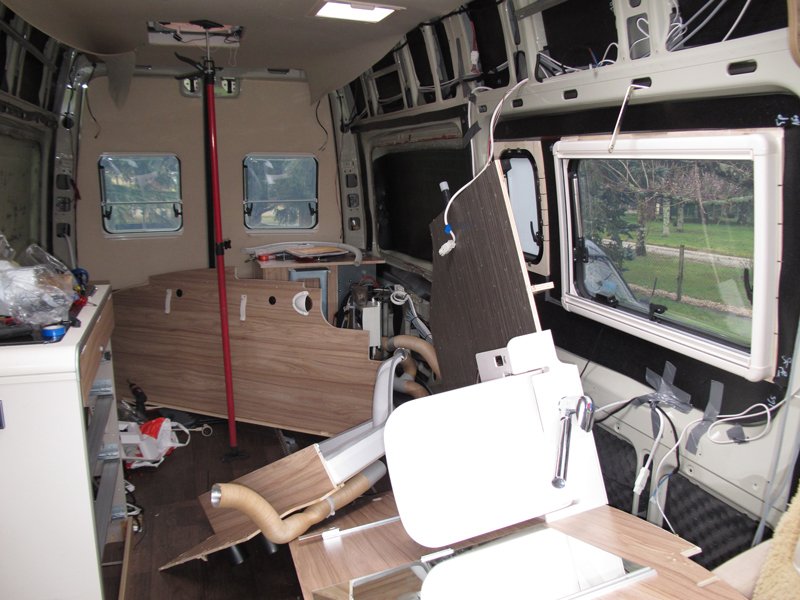

#774
Beitrag von Bagu »
Wie hast du das Bett und unterlagen ausgebaut? Wird mir interessieren da es bei mir ziemlich kompliziert war um die Gaskasten dichung nicht zu schadigen. Bitte einige Bildern.
Beiträge: 6643
#775
Am Gas-bzw. Batteriekasten war ich noch nicht. Der Schrank um den Wassertank geht am Stück raus.
Bilder gibt es später, bin im Auto am "schrauben".
