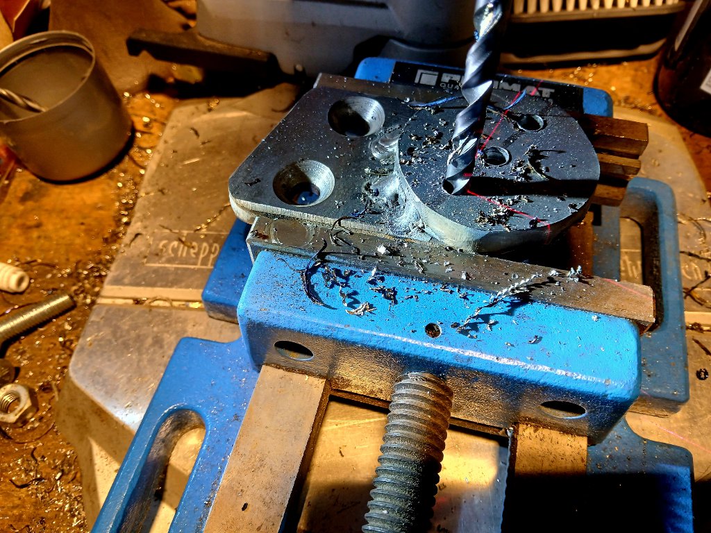

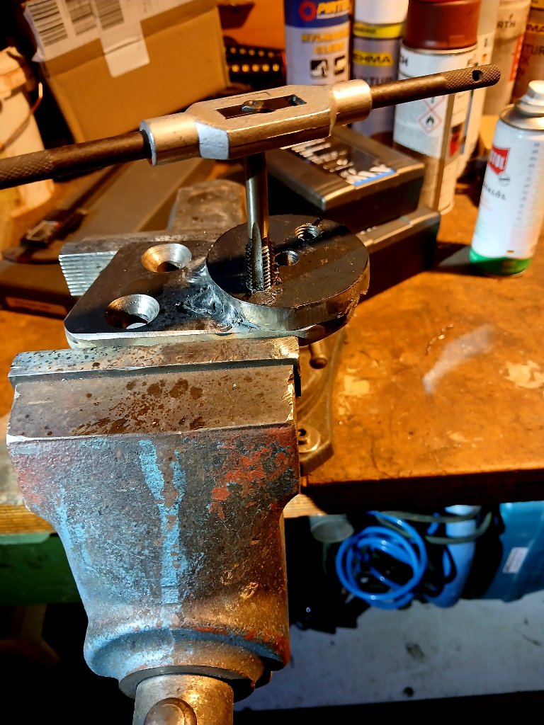

Bohren der oberen Löcher mit 10mm und Senken der Bohrungen für die Befestigung an den originalen Gewinden am "Horn" des Sitzkastens.
Untere Löcher 8,5 bohren und Gewinde M10 schneiden. Daran kommt der originale Hebel.

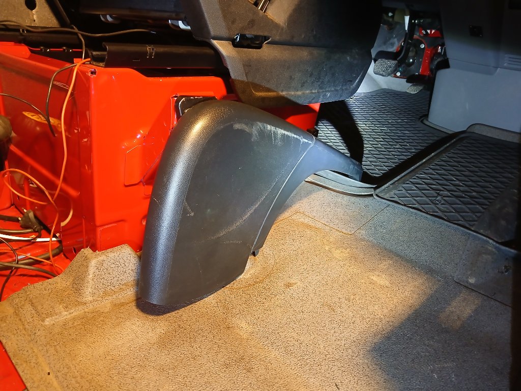

Zum Schluss noch Grundierung und Farbe auf das Teil, sauber verschraubt und fertig. Morgen baue ich die Drehkonsole drauf. Der Hebel geht im gezogenen Zustand darunter durch.
Die Abdeckung des Handbremshebels muss nach Erwärmung mit einem Cuttermesser angepasst und die Handbremse wieder sauber eingestellt werden. Der Rest ist durch die Bilder erklärt.

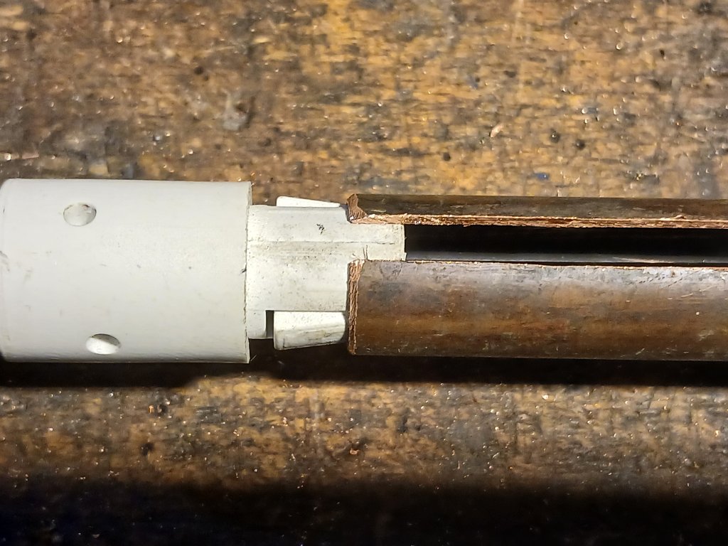

PS: Das Ausbauwerkzeug für die Bowdenzughülle:
