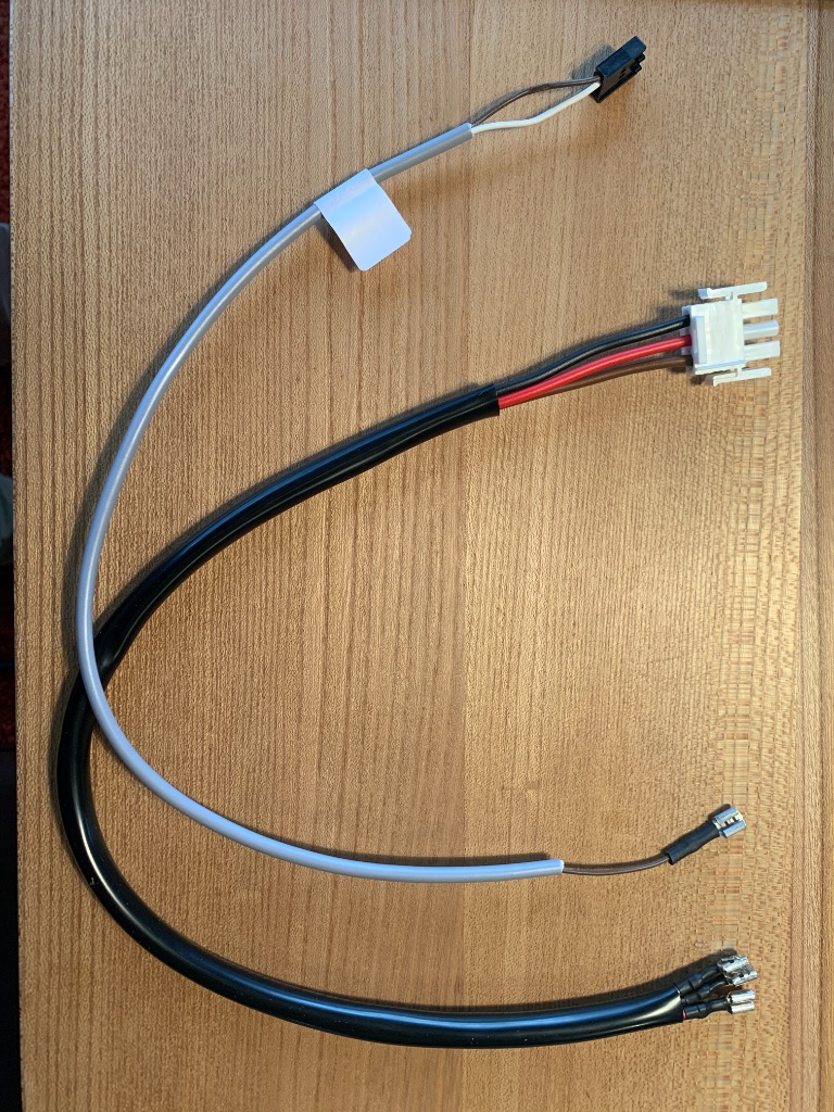

Hallo an die Elektroexperten
mit der Bitte um Nachsicht für unbeabsichtigt potentiell blöde oder auch längst anderenorts beantwortete Fragen:
Installiert bzw. im Begriff installiert zu werden ist ein Victron MPPT 100/30 smart solarregler. Die Anlage wird durch einen Elektriker installiert, der sich mit dem EBL 30 aber noch nicht so richtig auskennt.
Ist meine Annahme richtig, dass der MPPT, angeschlossen an die WB, zunächst nicht auch die SB mitladen kann ?
Die SB würde auch nicht mitgeladen, selbst wenn der MPPT an den EBL 30 angeschlossen würde ? Sprich, der EBL lädt grundsätzlich nicht die SB (Ausnahme angeschlossen an Landstrom).
Wenn ich die SB auch mit Solar versorgen möchte, ist dann z.B. Votronic standby charger die richtige Lösung ?
Danke für jede Antwort
Uli
Uli

Bei meinem GCS werde alle 3 Batterien sowohl über Landstrom als auch über den Generator geladen.
- HeinBloed32 (22 Apr 2021 18:49)
Der EBL30 ladet den SB uber Block 2 - roter Kabel > Stecker > orange Kabel zum SB. Der orange Kabel futtert auch den Kuhlschrank beim laufende Motor.
Hä?
Jetzt wird komisch...
Ich wollte vom Laderegler das Kabel welches auf Block 6 vom EBL geht um das fehlende mittlere Kabel ergänzen - hab den Kabelsatz schon hier.
Damit sollte dann die Starterbatterie auch mitgeladen werden.
Bin ich falsch?
Bin ich falsch?
Nein, und ja. Um deinen WB und SB zu laden brauchst du einen Solarregler mit zwei unterschiedlichen Ladeausgangen weil unterschiedlichen Batterien, auch fur den EBL30. Den mittele Pin im Stecker/Block 6 fuhrt direkt zum SB/Kuhlschrank Anschluss im Block 2.
