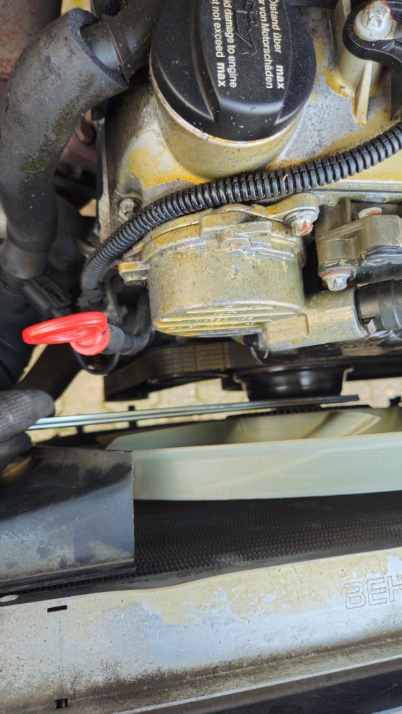

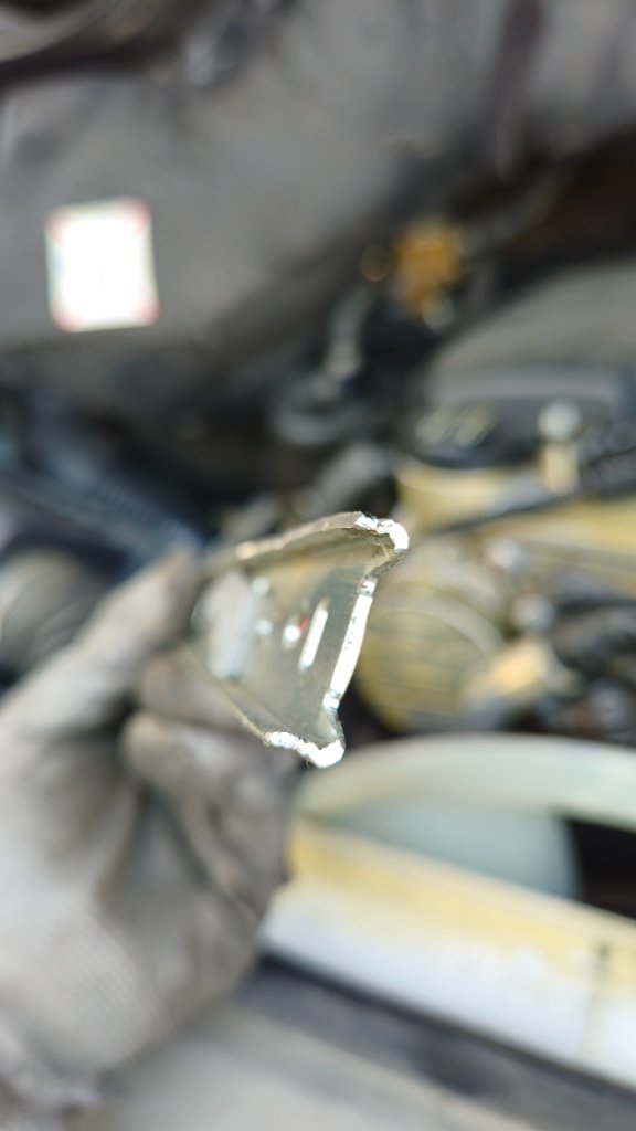

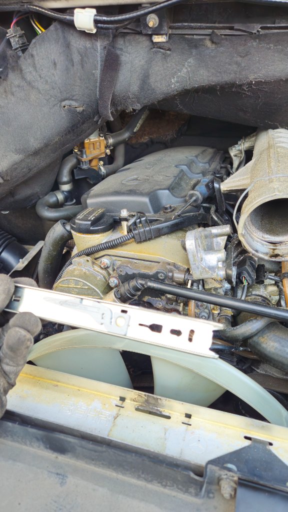

Hallo Leute,
heute war der Visco Lüfter fällig.
Das Mistviech hat sich bis aufs Blut (mein Blut, argh!) gewehrt!
Die 8mm Inbusschraube wollte zum Verrecken nicht aufgeben.
Ein 8mm Inbusbit ist zersplittert, ein Winkelgetriebe 90° habe ich kaputt "geschlagschraubert". Dann 8mm Schlüssel mit langen Rohr als Verlängerung. Damit habe ich dann den Gurtschlüssel zum gegenhalten am Wasserpumpenrad kaputt gemacht.
Ich erinnerte mich an einen Post hier im Forum, bei dem sich jemand ein Werkzeug zum Festhalten des Wasserpumpenrades gebaut hatte.
In der Schrottkiste fand ich die alte Führungsschiene einer Schublade. Die Schiene paßte genau über die Schrauben am Wasserpumpenrad und fixierte dieses.
Mit dem 8 mm Inbusschlüssel und Rohr als Verlängerung hatte die Mistschraube endlich verloren, Sieg!
Bilder der Spezialwerkzeugschiene anbei...
Gruß Thomas

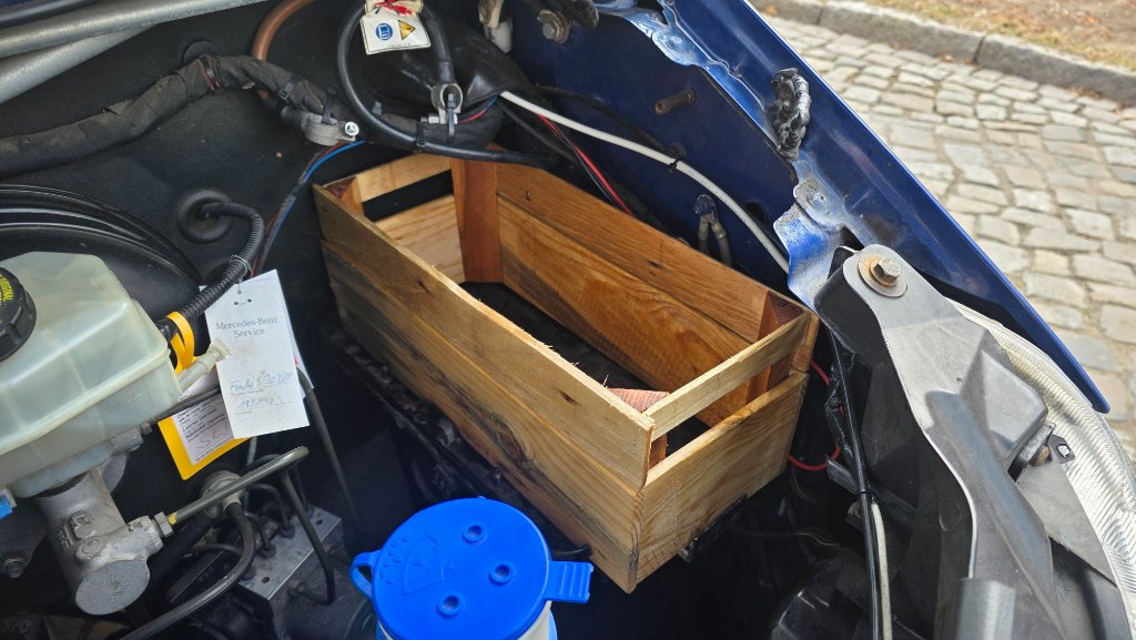

Da ja schon seit längerem meine Originale Aufbaubatterie im Innenraum ist, hab ich ja im Motorraum bisschen Platz.
Zwei Gemüseholzkisten, bisschen Holzkleber und altes Getriebeöl , ... fertig die Box. :mrgreen:
Holger
Abmessung außen :
175 x 175 x 390 mm

Sprinter_213_CDI hat geschrieben: 10 Mär 2026 12:18 ...
Zwei Gemüseholzkisten, ...
Weinkisten wären da aber stilvoller gewesen!
Duckundwech...! :lol: :lol: :lol:

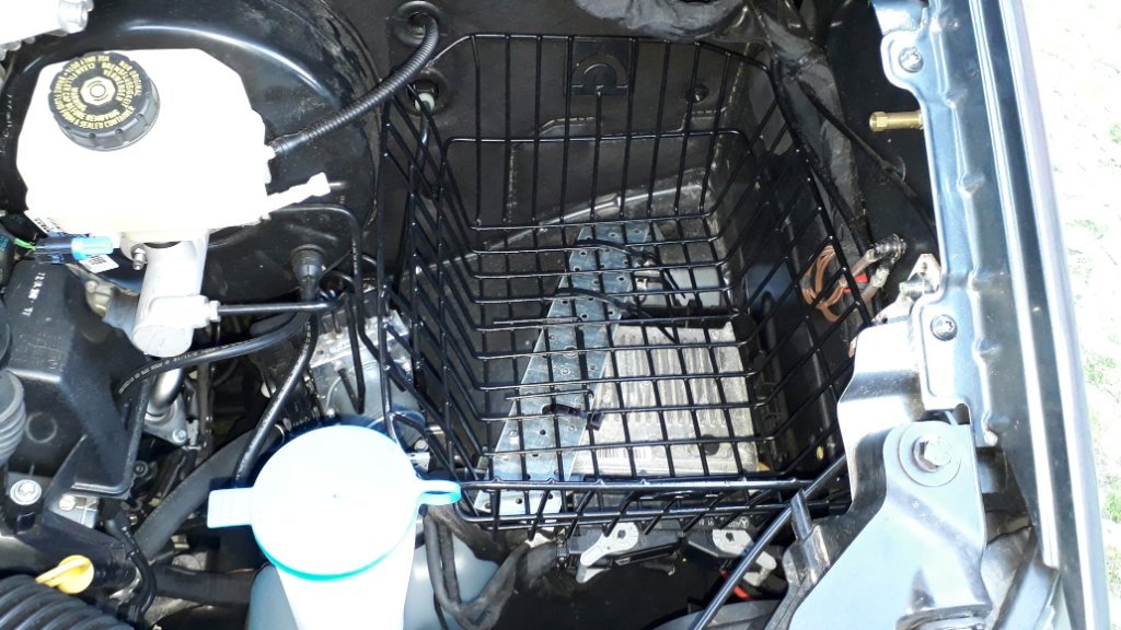

Ich habe ja einen Fahrradkorb an die Stelle der 2.-Batterie gesetzt. Er ist billig, leicht und nicht brennbar.
