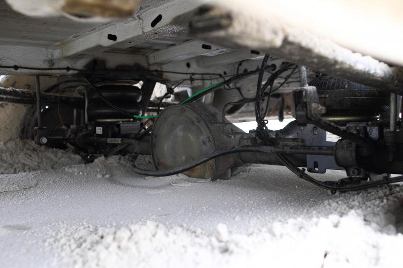

Und noch ein schönes Bild aus Dänemark bevor ich die Sperren hatte
Auch mit drei Sperren kann man den Sprinter versenken

Alte Offroader-Weisheit:"Mit Sperren bleibst auch stecken, nur später, wo dich niemand mehr rausholen kann."
