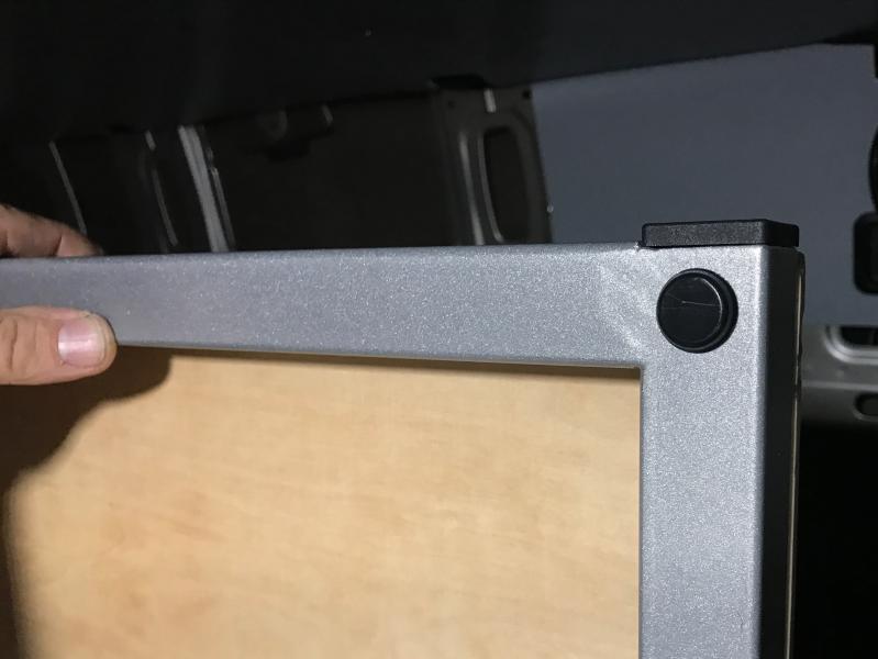

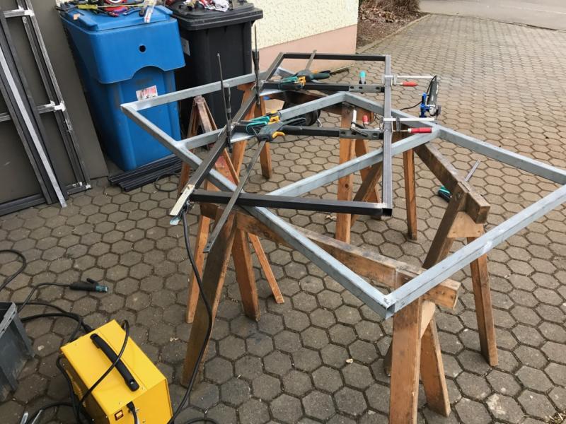

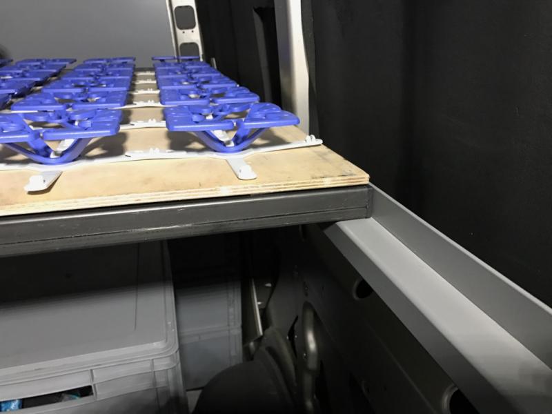

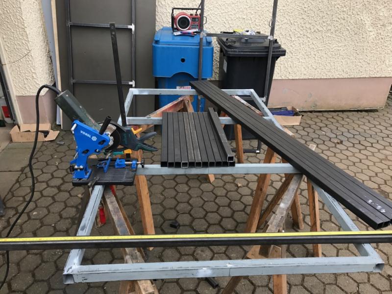

Mal wieder Betteile geschweißt à 166,7x66, die Länge ist recht wichtig, soll ja nicht klappern und muss auch noch leicht verschiebbar sein, am besten schweißt man die erst, nachdem man vorher die Schiene fertig und im Auto montiert hat, so kann man nochmals messen.
Wichtig ist, wer hat schon einen Schweißtisch, ein gerades Auflager z.B. ein Rahmen. War fast schon Serienfertigung, da ich 5 St. brauche...
In die offenen Enden kommen Kunststoffquadratpöppel rein, so klappern die Betten nicht an dem Winkel auf der Auflageschiene und man kann sie auch gut hinstellen. Das Querrohr steht leicht vor, so fallen die Pöppel nicht so schnell raus.
Heute beim Pulverbeschichten abgegeben, recht teuer da unhandlich (Platzbedarf beim trocknen) Stück 30 €, und dann noch die Holzplatte mit irgendetwas beziehen, finde aber nix richtiges...

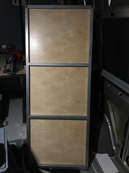

Das Bett hat mit 4 Elementen den ersten Belastungstest mit 5 Schläfern am Gotthard überstanden, funktioniert gut und ist schnell umgebaut.
