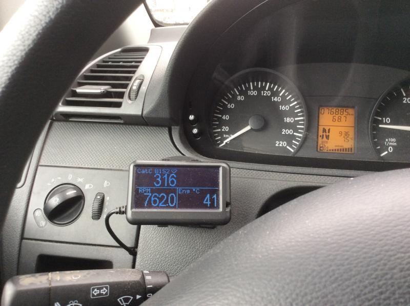

Hier mal ein Foto.

schick
wo wird die Wassertemperatur abgenommen? extra Fühler, oder der gedämmte Wert vom System?

Re: DPF Probleme oder born to run !!!
okee..
ich habee noch nie obd ausgelesen..
anders gefragt: entspricht die angezeigte Wassertemperatur der tatsächlichen (nachmessbaren) temp, oder wird ein wert angezeigt, der angeglichen/gedämpft ist, wie es in den anderen Cockpit. Temperaturanzeigen auch praktiziert wird..
Gehe mal davon aus das die OBD Messwerte stimmen.
Das UG läuft seit zwei Jahren immer mit!

Es wird die tatsächlich vom Geber erfasste Kühlmitteltemperatur angezeigt/ verarbeitet und dieser Umstand kann, bei Fehlfunktion des Gebers, zu Leistungsreduzierung führen.mandør hat geschrieben:okee..ich habee noch nie obd ausgelesen..
