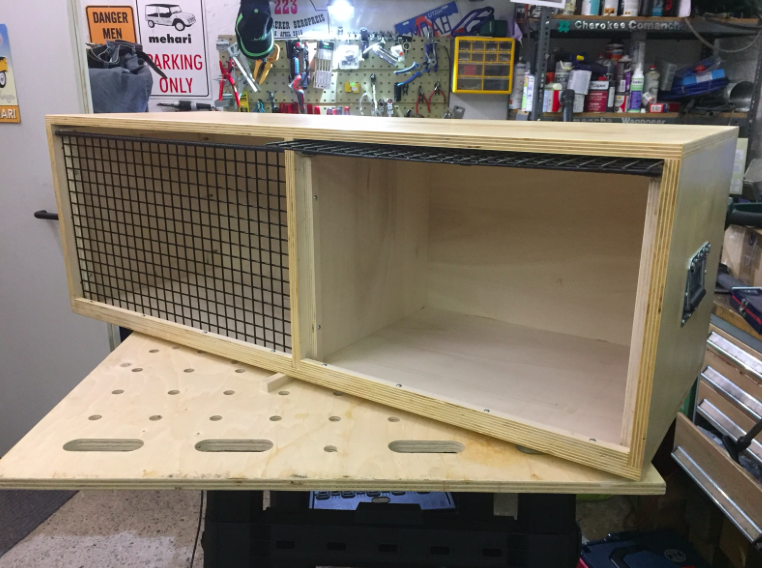

Die Möbel werden aus einzelnen Modulen bestehen die mit Flightcase-Verschlüssen untereinander verbunden sind und im Fahrzeug an den Airlineschienen befestigt werden. Das Ganze soll rasch und einfach demontierbar bleiben. Die Hundebox ist halt mal der Anfang.
Nix besonderes, 19mm Pappelsperrholz.

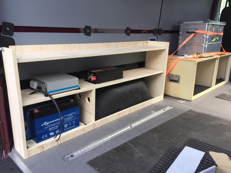

Noch eine Frage zur Platzierung der Aufbaubatterie, ich hab 3 mögliche Plätze zur verfügung, welcher erscheint euch am geeignetsten?
Die Batterie ist eine geschlossene AGM Ausführung.
- Im Motorraum am Zweitbatteriehalter
- In der Beifahrersitzkiste (Einzelsitzbox, niedrig da Drehsitze) neben der Planar 44 Standheizung (wird vermutlich eng werden)
- In einer Box neben dem linken hinteren Radkasten, wo auch der Votronic Triple Charger und der Wechselrichter sein werden

Knapp 1000km nördlich sieht es bei mir ganz ähnlich aus - gutes Wetter, also Freilufttischerei. Aber mit Makita-Tauchkreische und Lück-Bier
Und auch mit der gleichen Batterieproblematik...
Meine Grundgedanken dazu sind:
1. Gleichgewicht.
Ich hab die schwereren Aufbauten und eine Zweiersitzbank fahrerseitig + vorne. Der große Bleiakku also eher hinten rechts.
2. DAU-Sicherheit (dümmster anzunehmender User/KFZ-Mechaniker).
Im Motorraum findet sich immer die Starterbatterie. Oder aber unter dem Fahrersitz. Was passiert aber, wenn statt der Starterbatterie im Reparaturfall nur der Verbraucherakku abgeklemmt wird, weil jemand das mit der Zweitbatterie nicht weiß? (Warum hat MB das überhaupt so gelöst?!?)
3. Leitungsverlust.
Möglichst kurze Wege mit möglichst großem Querschnitt. Aber das eben auch wirtschaftlich gedacht. Die Lichtmaschine bringt im Idealfall mehr als 12V, die "Fahrzeugnetzspannung" incl. Starterbatterie schwankt aber, je nach Nutzung fahrzeugeigener Verbraucher wie Licht, Sitzheitzung, Klima etc.pp. - das gleicht aber der Votronic für das "Bordnetz" (Wohnnetz) aus; an der Zweitbatterie liegt eine viel gleichmäßigere Spannung an - selbst, wenn unter 12V eingangsseitig ankommen. Und ob die Zweitbatterie im Ernstfall etwas langsamer geladen wird, ist relativ egal. Vor allem, wenn da eh noch Solarzellen dazu kommen.
Also kürzeste Wege gerade zwischen Tripplecharger, Bordbatterie und Großverbraucher Wechselrichter.
Bei mir sitzt also Batterie& Co. hinter dem Radkasten hinten rechts

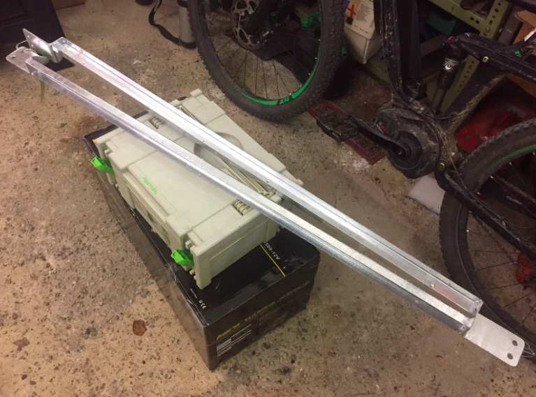

Endlich sind die 2 Träger für die Solarpanels aus der Verzinkerei gekommen, es kann weiter gehen.

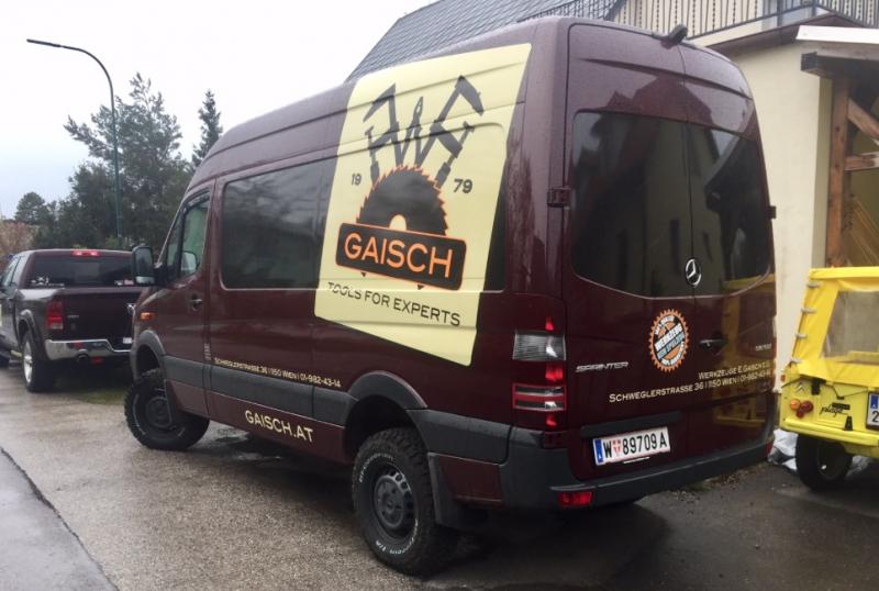

Gestern 'n paar Aufkleber angebracht.

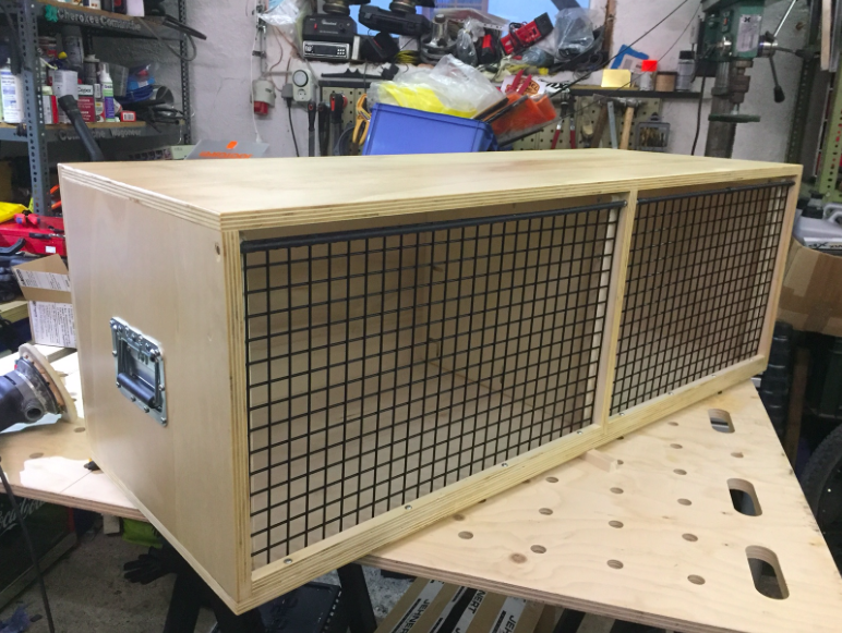

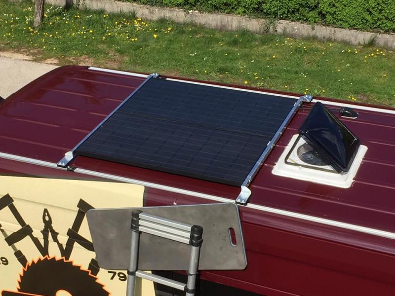

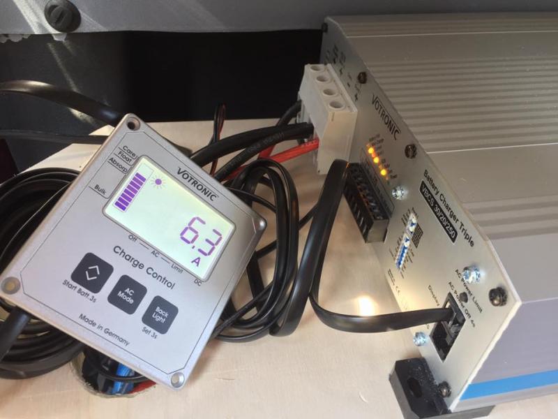

Heute bin ich trotz gebrochenem großen Zeh ums Auto herumgeturnt und hab a bissi was weitergebracht.
Technikschrank, Solarpaneele und gleich mal ne Testladung.
Möbel sind aus 19mm Pappelsperrholz mit Taschenlochbohrungen verbunden.
