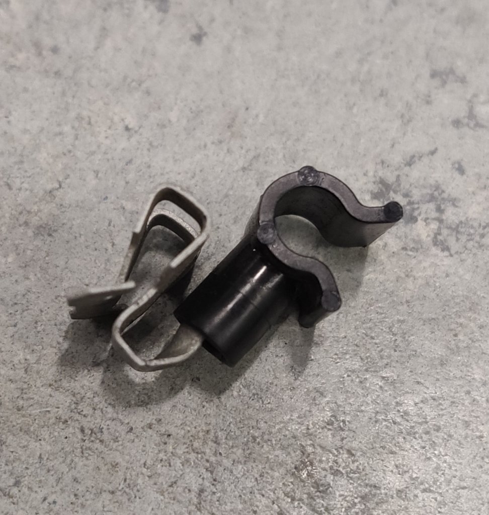

Eine kleine Sache ist mir jetzt noch aufgefallen... der folgende Halter lag jetzt noch in der Teilekiste und ich weiß einfach nicht wo der hinkommt.
Alle anderen Halterungen vom Kabelbaum nutzen ja sonst eigentlich Kabelbinder und nicht so einen Kunststoffclip.
Weiß jemand wo der im OM651 hingehört?
So eine Klammer wird eigentlich für eine steife Rohrleitung, Kraftstoff- oder Luftschläuche verwendet. Die Klammer wird auf eine Blechkante gesteckt. So kannst du den Montageort etwas einschränken. Bowdenzug für die Motorhaubenöffnung wäre ein typisches Anwendungsbeispiel.
Wenn du vor dem Fahrzeug stehst und bei geöffneter Motorhaube links neben dem Motor runter auf den Längsträger guckst...da verläuft auf dem Träger ein steifes schwarzes Rohr welches dann hinten an der Schottwand hochkommt. Kann es eine der Befestigungen sein, die das Rohr auf Abstand zum Träger halten?!
Vielen Dank für eure Tipps und Hinweise, leider hatte ich bei der Suche keinen Erfolg. Nirgendwo hab ich solche Clips sonst noch im Motorraum gesehen. Ich finde auch keine Position an denen zu erkennen ist, wo so ein Clip Sinn ergeben würde bzw. wo man einen Abdruck/Kratzspuren sehen kann.
Hy
Sieht für mich nicht "Orginal" aus.Das Kunststoffteil ist von einer Kraftstoffleitung , da hat wohl jemand mal diese Metallklammer drangebastelt Oben am Filter sind zwei solche verbaut , aber die haben auf der anderen Seite auch ein Kunststoffstück.Eines kleiner , sitzt auf der Hochdruckleitung , das andere größer , sitzt auf den beiden Kraftstoffleitungen oben am Filter
