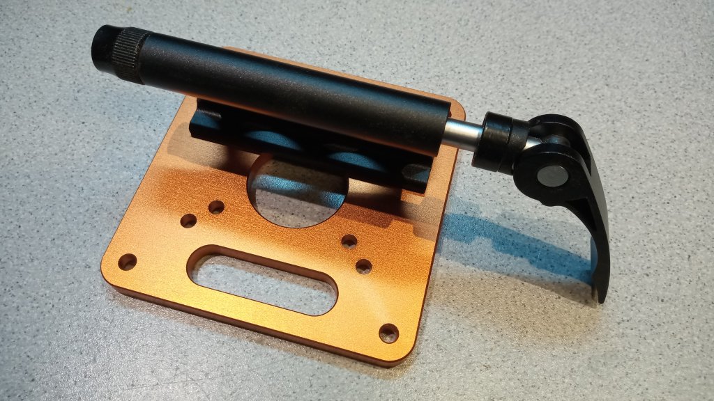

Einige von Euch haben vielleicht C-Schienen, Airline-Schienen, Schnierle-Schienen oder anderweitige Aluprofile im Auto. So soll es bei mir irgendwann auch ausschauen, um möglichst universal stauen und sichern zu können. Dazu gehören z.B. auch Fahrräder.
Wie bekomme ich die Dinger aber auf den Aluprofilen fest, die später auf dem Boden des Sprinters verlaufen?

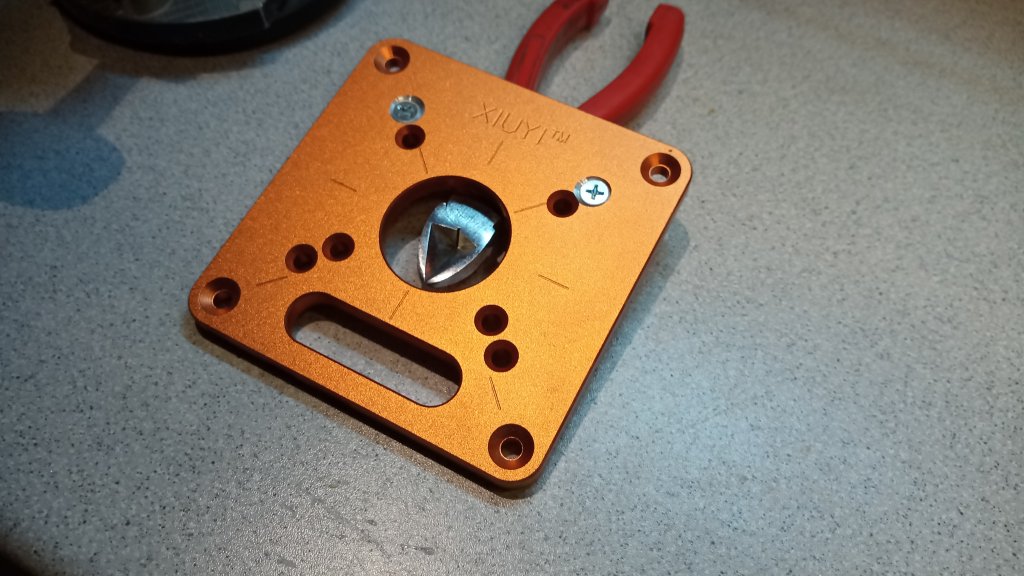

Man nehme 1. eine Fräsplatte und 2. einen Fahrradhalter
Dies ist die Fräsplatte, mit der man eine Oberfräse in einem Frästisch aufhängen kann. (Natürlich bei mir wieder orange)

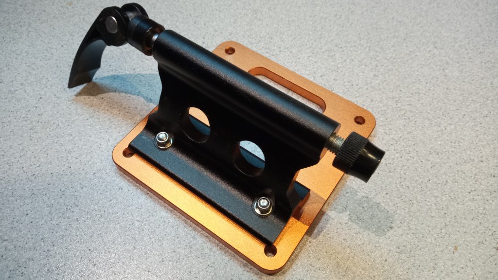

Dann kommt der Fahrradhalter aud die Platte. Zwei Senkschrauben, U-Scheiben und Stoppmuttern. Mehr braucht es dazu nicht.
Das Langloch erleichtert das Tragen und Hantieren. Über die derzeit noch freien Bohrungen in der Platte kann diese nun am Boden des Sprinters befestigt werden. Bei Nichtgebrauch kann man sie z.B. auf gleiche Weise an der Wand befestigen, sofern man dort z.B. Airlineschienen hat.
Pro Halter liege ich bei ca. 30 Euro Material. Zeitaufwand ca. 15 Minuten.
Nachdem die Platten auf dem Boden verschraubt sind, wird per Schellspanner das Vorderrad des Fahrrads ausgebaut. Dann wird das offene untere Ende der Fahrradgabel in den Halter eingesetzt. Mittels dort vorhandenem Schnellpanner wird das Fahrrad dann absolut sicher am Fzg. verankert.
Wieder was fertig vorbereitet...! :D
