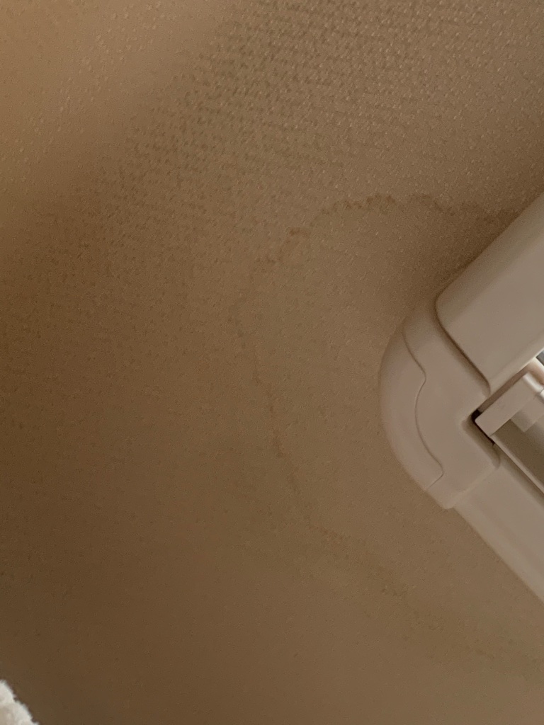

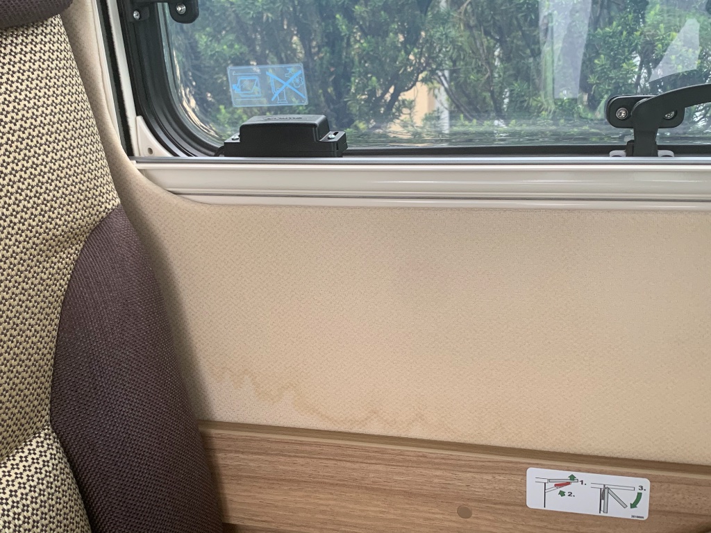

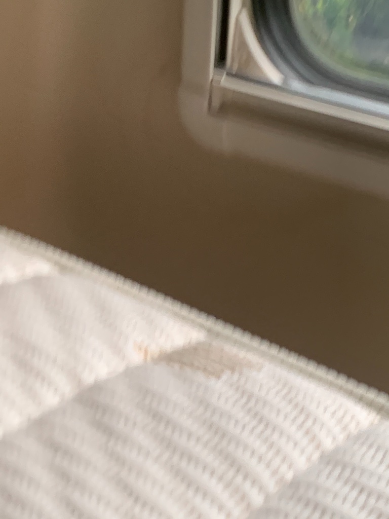

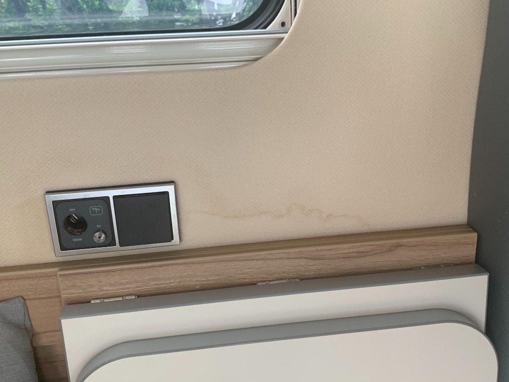

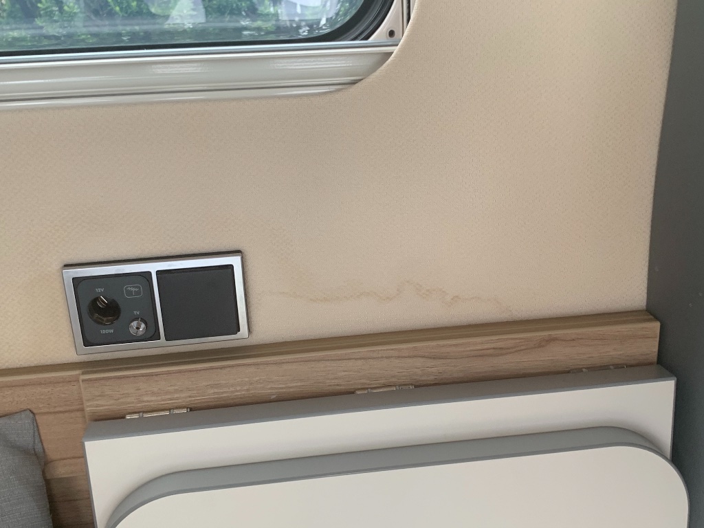

Thema Wassereinbruch an den Fenstern Fahrerseite vorne und hinten (vorne wurde von WU schon mal was gemacht):
Tipps bei FB waren u.a. den Schlitz oben am Außenrahmen des Fensters zu dichten, da dort Wasser in den Rahmen hineinläuft und dann unten an einer kleinen Kondenswasserbohrung wieder raus kommt.
Kann ich mir vorstellen - wird geprüft.
Gibts hier Meinungen dazu?
Bagu? Hast Du da schon Erfahrungen mit gemacht?
Aber mal ehrlich, was ist das für eine beschissene Konstruktion?
Hat jemand von Euch eine technische Zeichnung zu den Fenstern?

Hi Rene,
mit Hebel meine ich die ca. 3 m Höhe der zu befestigenden 2-5 kg Solarpanel, mit der Straße als Bezugspunkt oder meinetwegen auch dem aktuellen Schwerpunkt als Bezugspunkt. Klar ist die Batterie schwerer, ich würde aber behaupten, dass sie den Schwerpunkt eher senkt/verbessert. Ich kann natürlich nicht sagen, wo er aktuell liegt. Vermutlich aber oberhalb des potentiellen Einbauplatzes für die Batterie. Und ja, der zusätzliche Luftwiderstand ist dagegen eher vernachlässigbar, ich wollte ihn aber auch nicht unerwähnt lassen.
Wie geschrieben: es war mein bescheidener Beitrag. Besser wird er vermutlich nicht mehr. Der Fragesteller ist sicher auf weitere oder zielgerichteteren Antworten gespannt, vermutlich weniger auf die Vertiefung der von mir zitierten Vorschlages eines anderen Users.
Zu Deinem Feuchtigkeitseinbruch. Da mein Beileid - das wäre für mich der mittlere Horror. Ich würde das Fahrzeug so schnell wie möglich zum Händler bringen, damit der Folgeschaden nicht größer wird. Ich kenne die Gewährleistungs-/Garantiebedingungen nicht, aber für Folgeschäden die sich durch Verzug Deinerseits ergeben, könnte es eng werden.
Hattest Du die Dichtigkeit bei der Übernahme geprüft?
Sind die Fenster von Dometic (steht die Typenbezeichnung nicht dran)?

Haken dran an das Thema Solar 😉 - jeder wie er es für besser empfindet 👍🏽.
Wassereinbruch - ich habe ganz gezielt in 2020 noch einen 2018er GCS gekauft weil ich unbedingt den 906er Sprinter haben wollte. Ich habe eine Garantie - muss das am Montag klären - habs ja gestern erst entdeckt.
Dicht war er mal 🥴.

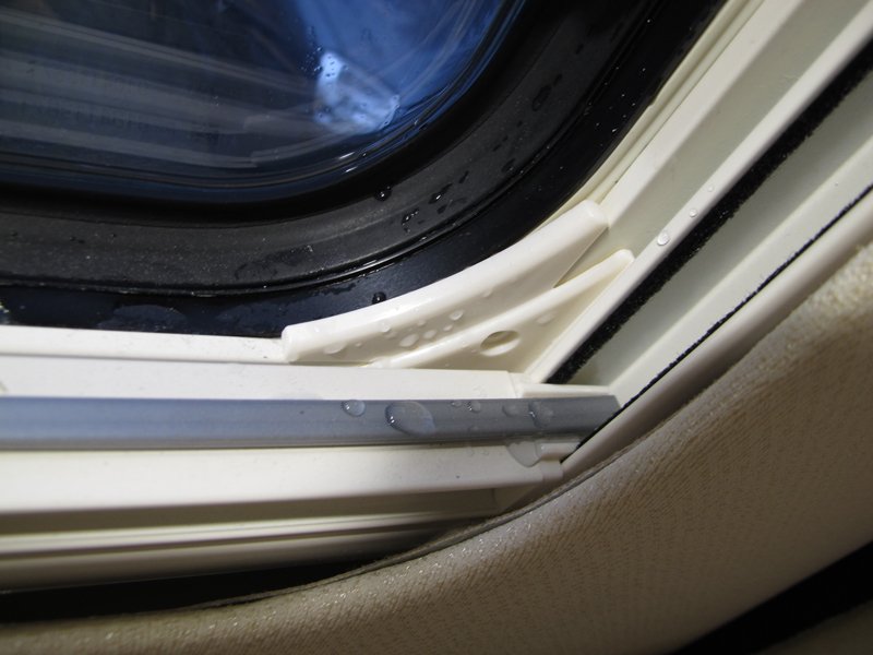

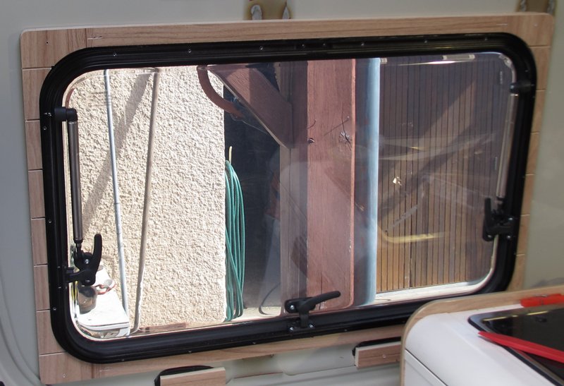

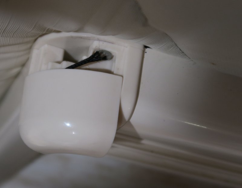

René
Hallo. Ist mir passiert beim Fenster im den Heckture und unter Garantie repariert werden. Dazu muss das ganze Fenster ausgebaut werden.
Den Butyl unter den schwartze Liste ausserseite war nicht ganz rundum verarbeitet. Leider keinen Photos gemacht wehrend der Arbeit der Handler.
Zum ausbauen den Fenster:
an den Ecken die Abdeckung zuruck ziehen. Den 4 Schrauben auf den Ecken ausdrehen und danach kann die Verdunkelungs Kassette abgenommen werden.
Das inneren Plastik ausschrauben und jetzt den 20 Stuck clips oder so welchen das Fenster nach innen fest zieht ausschrauben. Auf den Photo sind die schon weg.
Das Fenster kann jetzt vorsichtich -nicht biegen! nach draussen ausgedruckt werden.
Als Vorbild einen Photo von das Fenster im Schiebetur.
